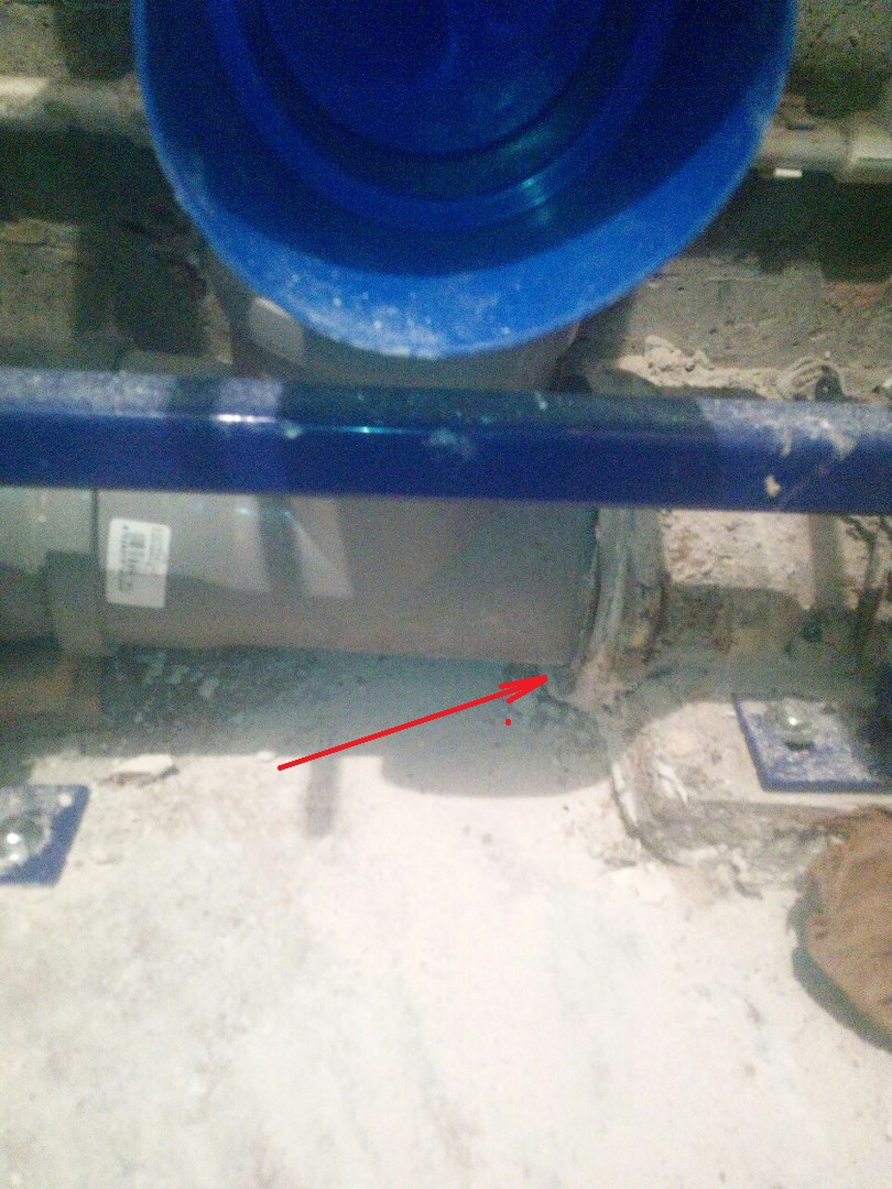

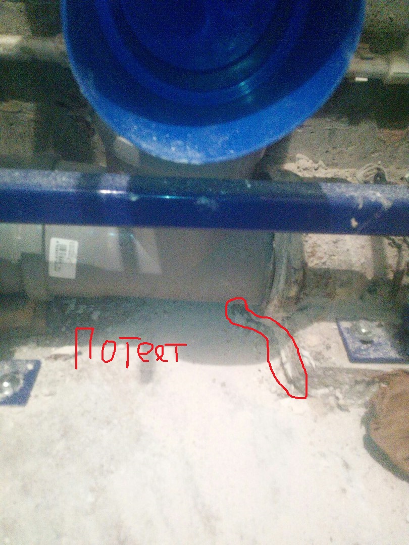

Здравствуйте! Делаю ремонт своими силами. Поменял тройник с чугуна на пластик. Сам стояк: нижняя его часть слегка болтается, если прикладывать усилия и сам этот кусок от фановой трубы усилен цементом. Я пока менял тройник, выбивал его и т.д. труба эта отлипла от цемента. Может-ли где-то течь между трубой и цементом. Вначале подтекало тут, но я подмазал герметиком и перестало. Но и в итоге потеет так, как на рисунке ниже. Что это может быть и как бороться? Сбить цемент и посмотреть так - ли это и усилить новым? Чем лучше усилить? Какие еще варианты могут быть?

Чугунный раструб не треснут?

BV,если только там, где не видно этого. Так он целый с этой стороны.

Треснутый при расчеканки раструб, может сопливить годами, или усохнуть за неделю. Тот кто расчеканивал, может признаться....

tima8, Вынуть и посмотреть изнутри. Если целый, почистить металлической щеткой на дрели.
Посмотреть плотно ли садится резинка с трубой. Если не плотно - купить другую. Смазать раструб MS полимером - Соудал фикс алл, Смазать резинку, и установить в раструб. Смазать резинку и трубу мылом и вогнать трубу.

BV,так и сделал, но спец смазкой и обычным герметиком
касимов, я расчиканивал, но я там не видел трещин. :swoon

tima8 написал: и обычным герметиком
отвалится

tima8, А дополнительно, для уверенности обмажьте соединение полиуретановым герметик. Если соединение не двигать, то долго простоит.

Сан Саныч (Москва), ещё раз: адгезия к полипропилену у любых герметиков нулевая, бессмысленно ими что-то где-то мазать в канализации.

Сан Саныч (Москва) написал: . Если соединение не двигать, то долго простоит.
канализация подвижна из-за изменения температур сливаемой жидкости
