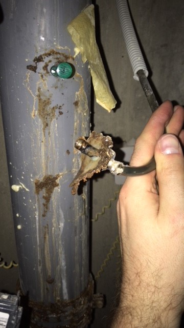

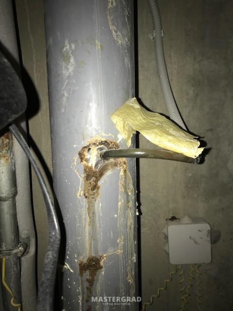

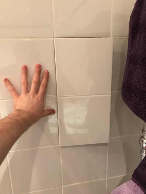

Здравствуйте! Нужен совет. Столкнулся в квартире с весьма странным техническим решением по внедрению шланга слива кондиционера в стояк (все на фото). Естественно, все течет и пахнет. Какие есть варианты решения проблемы? Как можно закрепить этот шланг в стояке надежно и без колхоза? Неудобство в том, что сантехнический люк очень маленького размера.

Попытаться перенести слив в другое место, организовав ввод в стояк нормальным способом, а ЭТО загерметизировать любым доступным методом. Это кто ж так придумал ? Так оставлять точно нельзя.

pablitto2000, Переделать, на место дырки поставить врезку в 110 канализацию. https://san-detal.ru/vrezka-40-mm-v-kanalizaciju-110-mm-p-730.html В нее сифон для кондиционера с гидро затвором и клапаном.

pablitto2000 написал: Неудобство в том, что сантехнический люк очень маленького размера.
фото вниз в люк со вспышкой.

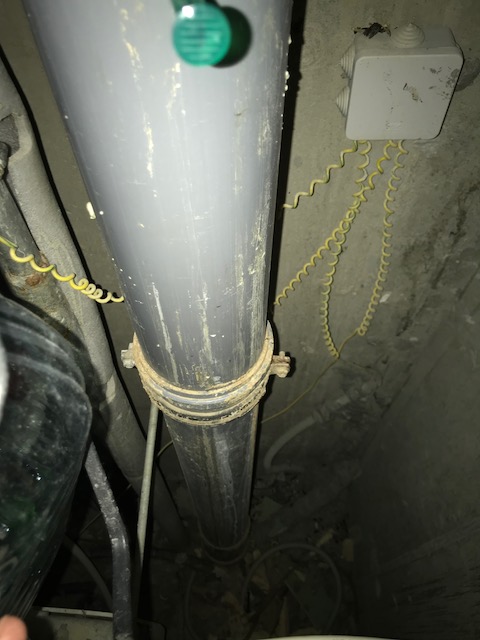

Фото общего плана

BV, Лучше не надо, судя по первому фото, там ещё какая-то мятая трубка торчит, и уходит к ржавому текущему соединению.

Всем спасибо за ответы. Наверное врезка будет лучшим решением. Не являясь специалистом, сохранял надежду, что существует некий вариант врезки меньшего размера и под углом 45 градусов, но видимо нет. Как вариант, была мысль поставить вот такую резиновую заглушку, а в нее ввести шланг кондея, что думаете? ссылка Вот дополнительные фото:
