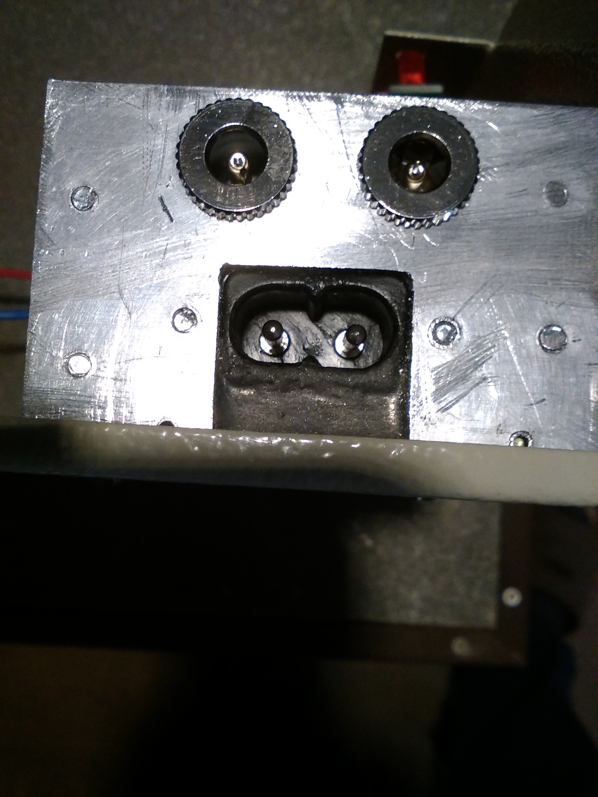

делал удлинитель в нем выход провода большое отверстие - залил термоклеем из термопистолета, и для равномерности верхнего слоя прогрел термофеном. И задумался - эпоксидка слишком жесткая, силикон слишком мягкий, термоклей недостаточно эластичный и там где есть свобода движения не будет держаться постоянно. Чем бы заливать такие полости, к тому же нужна температура ниже повреждения изоляции проводов, пластиковых корпусов. Может даже есть какой клей полимерный, более эластичный чем эпоксидная смола, чтобы можно было им заливать как жидкой резиной. Есть в Леруа клей жидкая резина, но у него стоимость рублей 600. Что можно альтернативное использовать?

http://marinelight.ru/catalog/list/133.html

cпасибо, интересная инфо, но меня интересует решение проблемы в более широком смысле - т.е ищу материал, для заполнения пространств по аналогии с эпоксидной смолой и герметиком, но по твердости и эластичности и по агдезии к материалам, находящийся посредине между эпоксидкой и силиконом.

krserv написал: Есть в Леруа клей жидкая резина, но у него стоимость рублей 600.
http://www.gpstroy.com/cat.html 300 руб/кг http://www.interkabel.com.ru/index.php?razdelID=1567&filenumber=5578

Cпасибо, то что нужно.

krserv написал: выход провода большое отверстие - Что можно альтернативное использовать?
При ремонте инструмента и удлинителей надеваю на провод прозрачную ПВХ трубку нужного диаметра, которую вместе с проводом зажимаю прижимкой. Или кусок внешней ПВХ изоляции, можно одну на вторую. Потом можно и отверстие закрывать термоклеем.

да, я так и сделал, еще на ПВХ термоусадку установил для эстетичности, но я не уверен, что термоклей будет держать подвижное соединение, мне кажется, что он отлепится от провода в месте заливки. Возможно я не прав, т.к это сделал только в первый раз.

krserv, Трубка и провод держится прижимной скобой. Если ее нет - наматываю на трубку с проводом толстую нитку, что бы не вытягивались. А термоклей - если и отстанет то не важно, главное что не переломается в месте выхода и не потянется. а ежели нужен феншуй то конечно заводской хвостик, если доступен в продаже.

a термоклеи все одинаковые по составу или есть специальные, т.е более вязкие или более жесткие. Какие лучше термоклеи покупать? Я взял Steinel - но разницы с китайским обычным не заметил никакой. вот какие-то есть особо прочные? ссылка
вот мое последнее использование термоклея:

krserv, http://proinstrumentinfo.ru/sterzhni-dlya-kleevogo-pistoleta-11-mm-7-mm-chyornye-tsena/ http://kak-vybrat.com/instrumenty/pistolet/163/kak-vybrat-termoklej.html
та кназывают MS полимер частенько
Викторыч написал: http://www.interkabel.com.ru/index.php?razdelID=1567&filenumber=5578
надо смотреть еще какую макс температуру она держит, часто проигрывает оболочке кабеля
