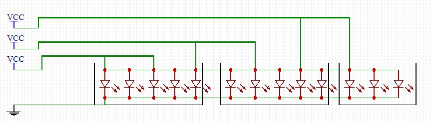

А если использовать витую пару? Там 8 проводников, если рассматривать RGB (не RGBW,RGBWW,RGBWW+CCT) то нужно 4 провода. 1 метр ленты 1,5А при 12 вольтах. 2 метра это 3А. В общем то 0,5мм2 должны выдержать 3 А на 3/5 метров. Одним кабелем можно будет подключить 4 метра (по 2 пары на 2 метра)ю Т.е. потребуется 3 отрезка кабеля.
(если что это не совет а вопрос)

04.04.2018 в 17:04:52
Ну 1 вольт или 8% на 5 метров кабеля для 3 А. ну можно же по такой схеме подключить:
тем более там же 3 канала RGB мощность по ним равномерно более менее распределяется.
В общем не вижу причин почему не должно получится.

04.04.2018 в 17:11:26
VolValPal написал: А если использовать витую пару?
Использование не по назначению приводит к неприятностям.
Сообщений: 139353
04.04.2018 в 17:18:14
VolValPal написал: Ну 1 вольт или 8% на
ну вам виднее - много это или мало :)
VolValPal написал: тем более там же 3 канала RGB мощность по ним равномерно более менее распределяется.
Общий провод - по воздуху наверное? ;)
