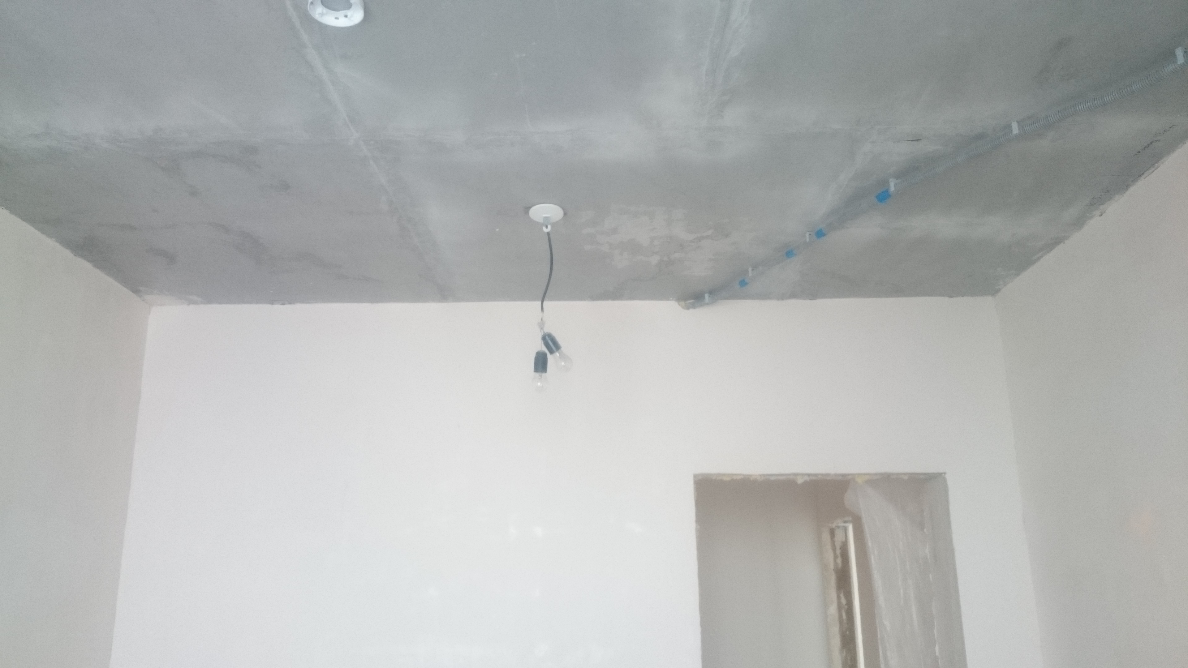

Голосов, музыки/телевизора не слышу в обыденном понимании, но слышу ежедневно топот/скакание ребенка, ну и "ночное" передвигание мебели. Есть второй ребенок - 7 месяцев, ну не слышу я его совсем, а ведь по идеи должен он и ночью орать, и днем?
Поможет ли, хоть на йоту, обклеивание потолка хоть вот этим: https://www.obi.ru/vspenennaya-izolyaciya/penopolist-xps-tekhnopleks-1-18kh0-58-m-50-mm/p/3278405 и потом вот этим: https://www.obi.ru/izolyaciya-dlya-zhilykh-pomeshenii/teplo-zvukoizolyaciya-evroblok-50kh600kh1000-mm/p/3910452, или только пирог на виброподвесах и минвате и своих стен? В одной комнате у меня две стены кстати тоже звукоизолированы от боковых соседей. У соседа сверху правда сделана шумка стен и потолка, а про меня снизу он конечно же "забыл")Вот потому, если не орать, я совершенно не слышу голосов(звуков), только топот, жуткий топот, когда их ребенок бесится... . Я просто боюсь, что когда я натяну потолок получу в придачу еще барабанный эффект. Дом монолитный, с самонесущими уличными газоблоками, и перегородками из пазогребня. У меня с соседями везде монолитная стена.
P.S. Квартиру менять? обошлась и так дорого, другого такого вида из окон еще поискать) ... . P.S.S. в двух комнатах, в которых спим хотя бы изолироваться, кухня, холл и т.п. смысла нет?

Голоса и музыка - это волны, а топот - ударный шум. По-хорошему, конечно, нужно изолировать пол у соседа. Если обходиться малой кровью, то можно раскатать рулонную звукоизоляцию технониколевскую, раскатывается по полу и заводится на стенки. Если у себя делаете ремонт, то в полах тоже имело смысл сделать звукоизоляцию, сейчас качество перекрытий такое, чтобы любые шаги отдаются таким эхом, особенно ночью. Так что система плавающего пола вклад в будущие добрососедские отношения.

Nicorus,т.е на свой потолок приклеить то, что я перечислил в первом посте - не даст совсем никакого эффекта? Даже на 1% не снизит ударный шум? У себя да, еще смогу расскатать по полу технониколь, но это больше для соседей снизу или от моих соседей сверху,тоже поможет?

apm, монолит передаёт топот ещё и на стены. Одним потолком проблему не решить.

выяснил, как у соседа положен ламинат. Он положен на подложку рулонную из вспененного полиэтилена с фольгированным экраном. теперь мне стало понятно, почему такой адский топот идет.

apm написал: Поможет ли, хоть на йоту, обклеивание потолка хоть вот этим: https://www.obi.ru/vspenennaya-izolyaciya/penopolist-xps-tekhnopleks-1-18kh0-58-m-50-mm/p/3278405 и потом вот этим: https://www.obi.ru/izolyaciya-dlya-zhilykh-pomeshenii/teplo-zvukoizolyaciya-evroblok-50kh600kh1000-mm/p/3910452,
Конечно поможет! Как под стремянку газету подкладывать, чтобы повыше стала... Пенопласт плохой звукоизолятор. Если хотите добиться максимального эффекта, то -
apm написал: или только пирог на виброподвесах и минвате и своих стен
Ну, или как минимум на "грибки" крепите к потолку какую-нибудь "эковату", затем натяжной потолок.

смысла имхо нет всеравно, раз ламинат на вспененную подложку уложили, типа такой: https://www.maxidom.ru/catalog/stroitelnye-materialy/teplozvukoizoljacionnye-materialy/otrazhajushhaja-izoljacija/1001061841/ А я себе только доп.расходы/работы добавлю и потолок опущу...

apm, А потолок на виброподвесах потолок не опустит? Я не настаиваю. Конечно П113 да ещё и в два слоя гораздо бОльшую звукоизоляцию даст. Но так-же и просто шумка к потолку (+ натяжной) дадут хоть какой-то эффект. Шлёпанцы и передвигаемые стулья будут стучать не прямо по макушке, а где-то в соседней комнате. Некоторым людям и этого достаточно...

а правда, что если все оставить как есть и + натяжной - запросто дадут эффект барабана?)

apm написал: а правда, что если все оставить как есть и + натяжной - запросто дадут эффект барабана?)
Правда.
ИгорьPurnesh написал: Правда.
Не согласен. От натяжного потолка вообще никакого эффекта по звуку/вибрациям. Он легкий и лишь повторит то, что пропустит перекрытие. Чтобы он стал барабаном, его нужно натянуть как барабан.
