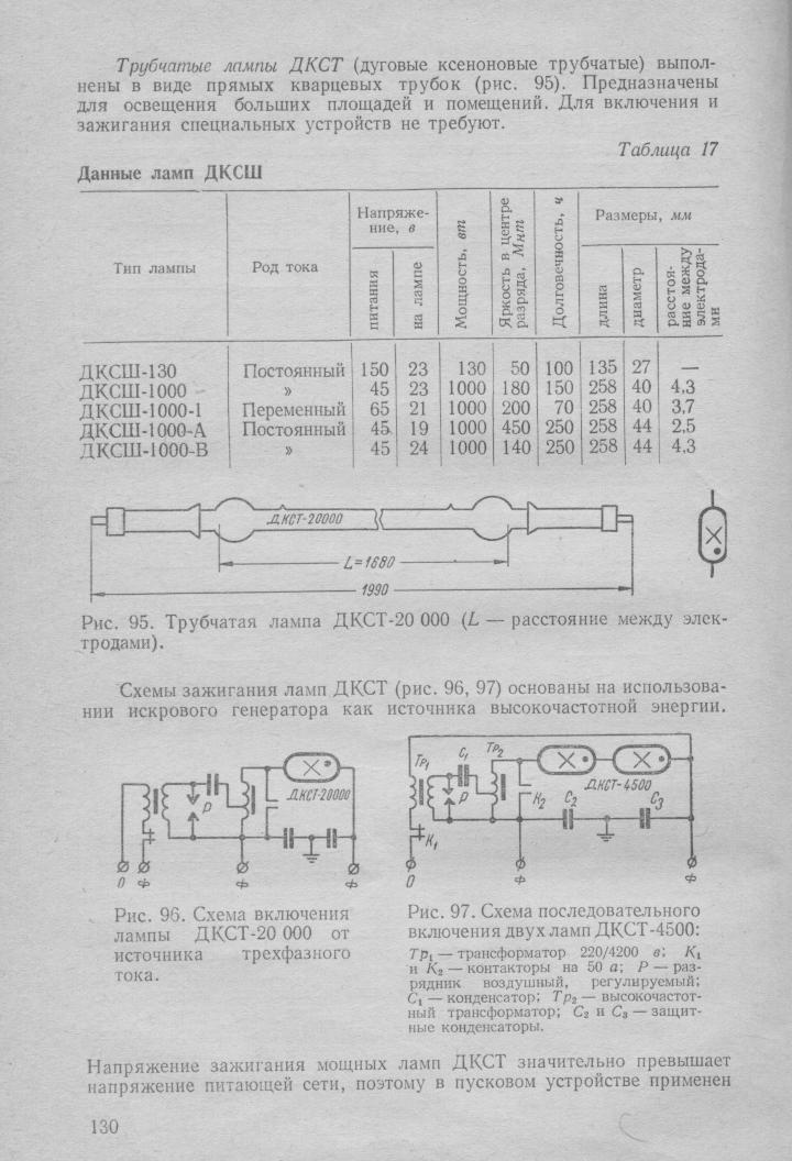

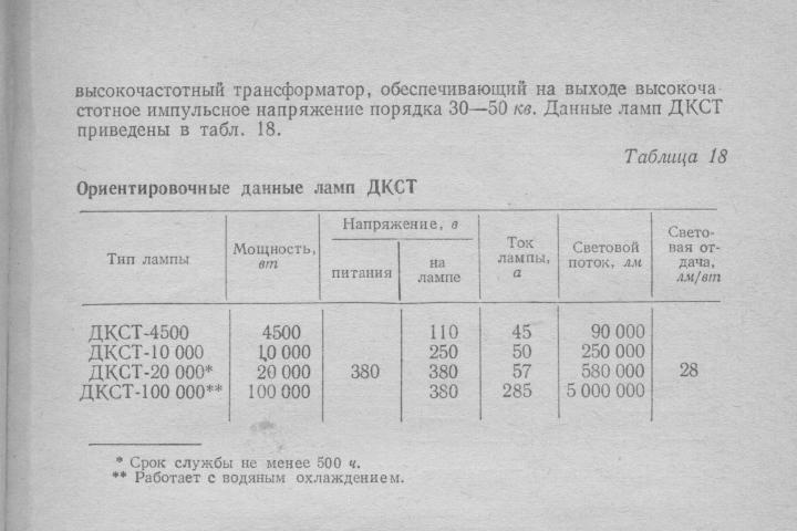

Информация не совсем новая, но всё же...фото Лампы 001 вверху страницы.

A-Nippel написал : Нет вы их с чем то путаете. Самый большой выход на ватт можно найти только у очень мощных (50 кВт) ксеноновых ламп с длинной дугой это будет порядка 40 лм/Вт,
Лампы типа ДКсТ (выпускаются номиналы на 5, 10, 20 и 50кВт) не отличаются особо высоким КПД и имеют световую отдачу на уровне 25лм/Вт. Вдобавок, срок их службы составляет примерно 4000 часов, что определило их постепенную замену в ВОУ на обладающие значительно большим ресурсом и КПД МГ лампы, мощностью 2000-3500Вт (по 4 прожектора на мачту).
