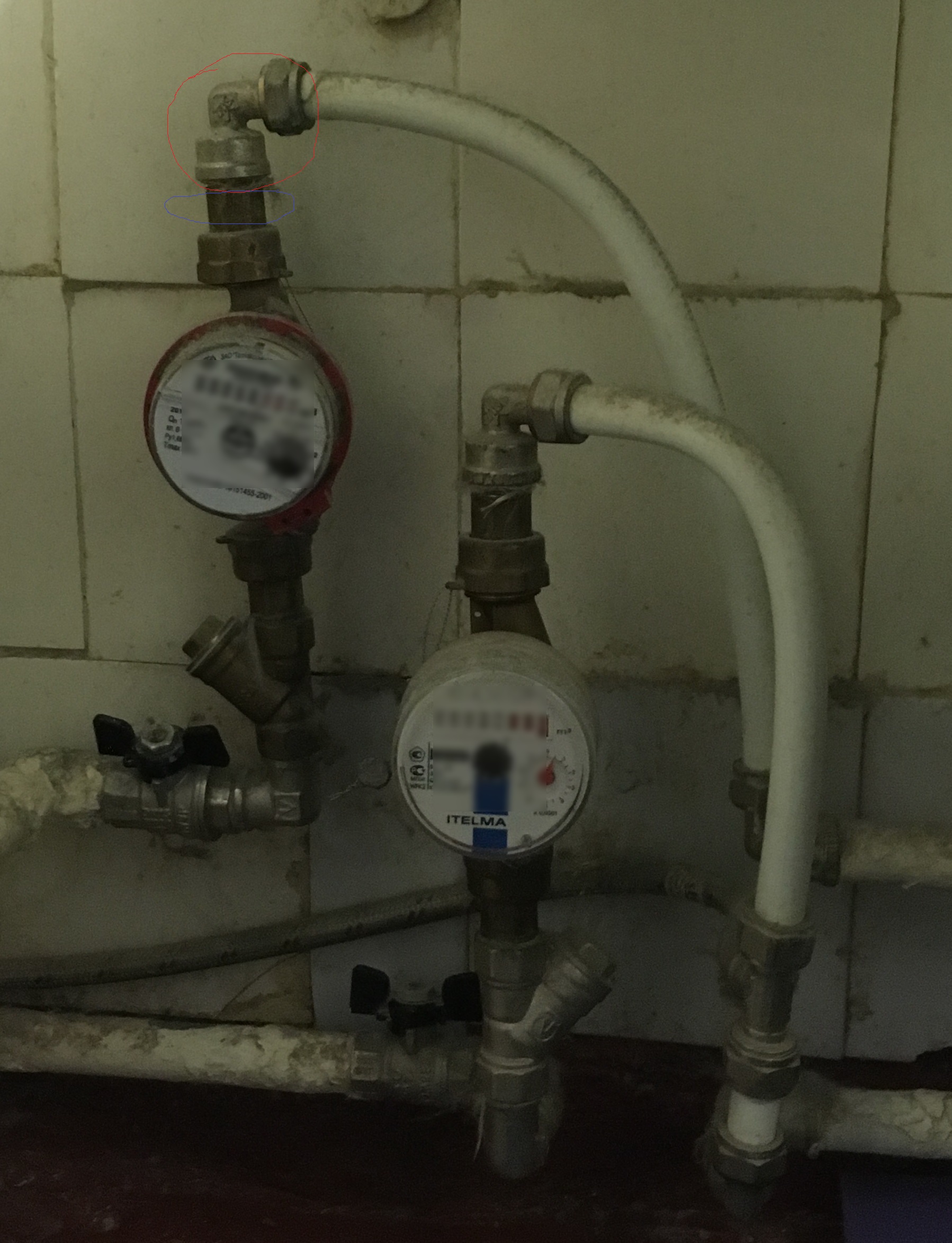

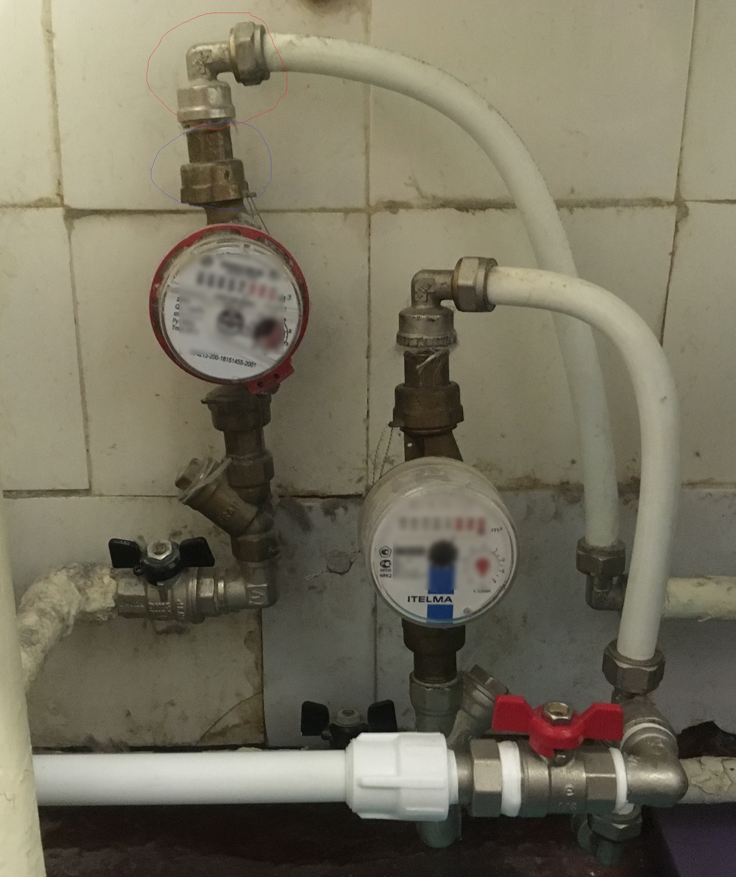

Добрый день! Возникла необходимость подключения водонагревателя. С холодной водой всё более-менее просто - вместо подводки провёл трубу в туалет, и от неё вывод на бачок унитаза и на водонагреватель. А вот с вводом в трубу горячей воды никак не могу сообразить, как удобнее и с меньшим гемором сделать. Получится ли в теории корректно (не прокрутив штуцер и не повредив пломбу) открутить угол на металлопластиковую трубу со штуцера счётчика (обведён красным), вместо него прикрутить угол с обычной резьбой и дальше уже к этому углу тройник с вводом от нагревателя и переход на металлопластик, так как труба в ванную и кухню с вводом соединяется металлопластиком. Или может есть предложения более лучшие?

Трубу МП за уголком отрезать, уголок открутить, удерживая сгон счётчика. На сгон поставить американку, далее как удобно.

А трубу отрезать зачем? Она с уголка не слезет, если открутить гайку?

Если нормально затянута - не слезет.

akfer, У вас фильтры установлены вверх ногами

Хорошо хоть не задом наперёд. Хотя это безобразие с нитью и ФУМ всё равно нужно перебирать.

BV, почему вверх ногами? Вроде стрелка на них указывает направление течения воды.

strider1978, а что не так с нитью и фум-лентой? )
