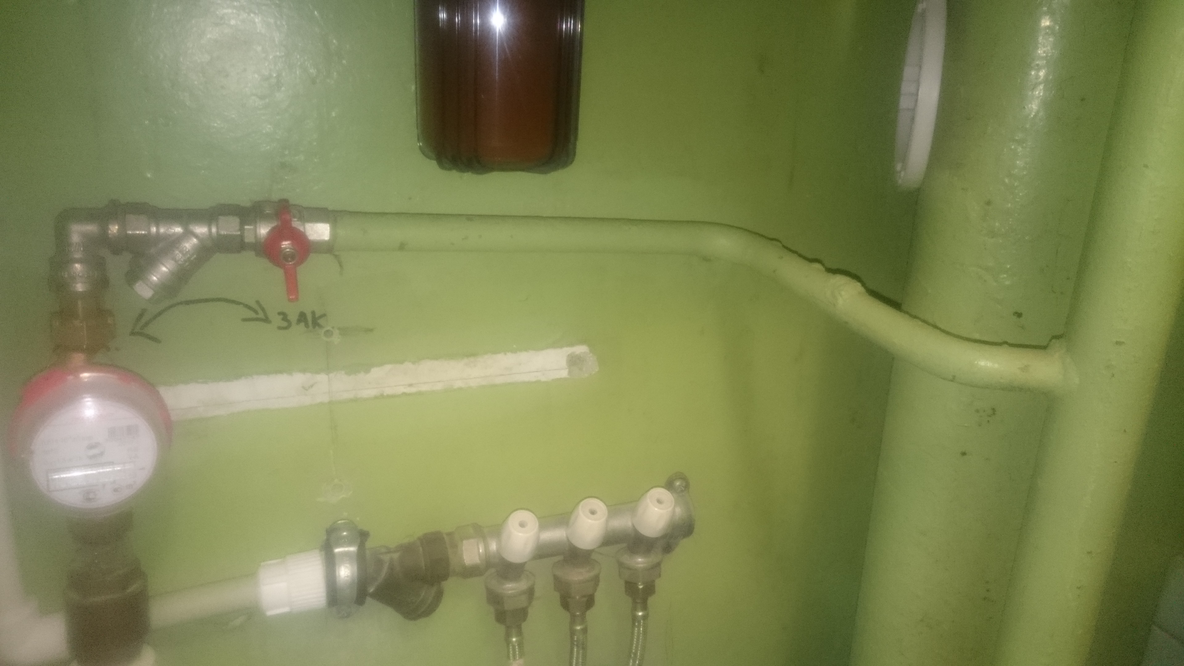

Вопрос по монтажу вводного крана горячей воды в квартире. На данный момент он расположен неудачно, довольно далеко от стояка, там где был ещё советский. В результате теряется много места. Есть желание перенести его поближе к стояку. Т.е. вызвать сантехника, обрезать трубу, нарезать резьбу и далее вопрос. Кран наворачивать сразу на трубу, или на трубу поставить бочонок, а кран уже вернуть в него? От крана до стены поставить металлической сгон с уголком, и фильтр со счетчиком крепить к уголку?

Кран на трубу сразу. Только вот где вы собрались резать трубу? Сплошные повороты, либо прижата к стене Вариант - пригласить сварщика и прварить резьбу к отрезанной трубе

Судя по трубе, только сварка поможет.

BV написал: Кран на трубу сразу. Только вот где вы собрались резать трубу? Сплошные повороты, либо прижата к стене Вариант - пригласить сварщика и прварить резьбу к отрезанной трубе
BV, например, по сварному шву, возле фановой трубы. Вариант со сваркой в принципе тоже можно, не самому же варить. Надо определиться, как правильно сформулировать задачу

alterpin, Рисуйте, формулируйте. У нас нет хрустальных шаров для гадания что в итоге вы хотите :)

alterpin написал: обрезать трубу, нарезать резьбу
BV написал: прварить резьбу к отрезанной трубе
Что дешевле по стоимости то и выбирайте, итог один.
BV написал: формулируйте
Хочу оставить тоже самое, но в расположении рядом со стояком

молоток написал: Хочу оставить тоже самое, но в расположении рядом со стояком
вверх, вниз, вбок.... хз :) Вообще часто удобнее переварить повыше
BV, чтоб глаза не мозолили, убрать к чертям
