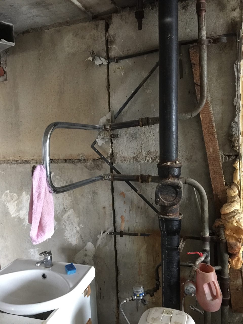

Добрый день. Имеется раздельный санузел в трешке дома типа И209А. Вент отверстие в несущую стену со стороны ванны. Раньше там был двойной потолок 20 см, от вент отверстия шел воздуховод между потолками, который раздваивался на туалет и ванную.
Этот двойной потолок хочется убрать, чтобы выиграть в высоте санузла.

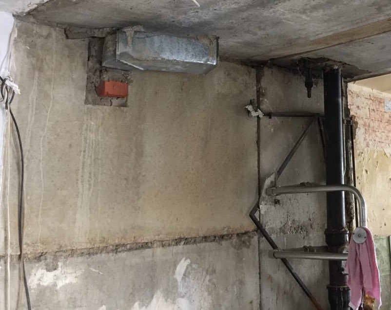

На фото слева вверху - это остатки воздуховода, уходящего в несущую стену. Полотенцесушитель - это примерно граница между ванной и туалетом.
Как при этом можно сделать вентиляцию, чтобы тянуло и из ванны, и из туалета? Наверняка есть наработанные решения. Спасибо.

Сделать короб из гипсокартона и убрать туда новый вентиляционный короб. Либо в стену его заштрабливайте.

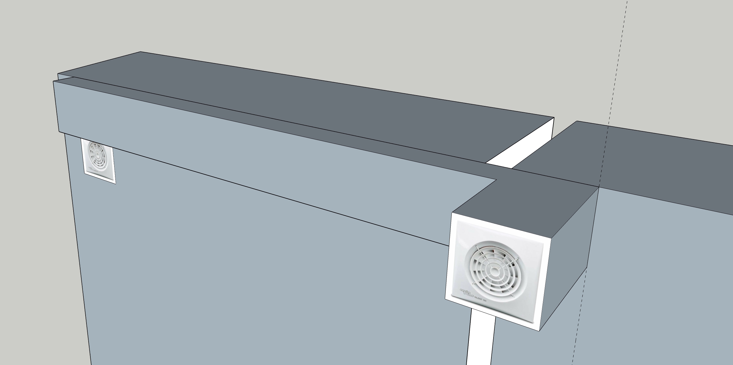

Покритикуйте плз такой вариант: Сейчас вент отверстие в ванной примерно 15 х 30 см, в верхнюю его половину входит старый жестяной короб, все остальное заложено цементом и кирпичом:
Предлагаю цемент и кирпич разобрать, получить полноценное отверстие 15 х 30 см. В верхнюю половину ввести короб из туалета. Кстати, хватит ли сечения 7 х 15 см? В нижнюю половину поставить вытяжной вентилятор. На короб, который выходит в туалете, тоже поставить такой же вытяжной вентилятор. Вентиляторы всегда будут включаться только в паре:

Стену можно штробить 20 мм до арматуры. Сечения 7*15 вполне хватит. Попробуйте сначала без вентилятора. Как показывает практика тяга и так вполне сносная получается.

никто не заставляет делать то же самое, ключевое слово - раздваивается - те разные хотя бы короткие каналы для сохранения хоть как-то баланса тяги
Neighbour написал: В нижнюю половину поставить вытяжной вентилятор.
жужжит - значит вентиляция? ;)

Neighbour написал: В нижнюю половину поставить вытяжной вентилятор. На короб, который выходит в туалете, тоже поставить такой же вытяжной вентилятор.
Два - чтоб громче жужжало?

Neighbour написал: Предлагаю цемент и кирпич разобрать
Сначала разберитесь с каналом. Просмотрите его вверх и вниз (или сделайте фото). Кроме того, в Вашей серии дома есть одна болячка: часто бывает, что не установлены заглушки. Если ее нет, то нужно "отглушиться" от соседей, тогда и вентиляторы, может быть, не понадобятся.

Я делал ремонт в однушке дома такого же типа, И209А. Там был совместный санузел. Сделал вентилятор Silent 100 - включается при пересечении порога влажности и выключателем. Если выключателем - работает фиксированное время, потом выключается. После принятия душа выключатель сам включается, выводит всю влажность, потом выключается. Либо при посещении туалета - выводит запахи при нажатии на кнопку. Очень удобно.
То же самое хочу сделать в трешке. Но т.к. санузел раздельный, то хочу сделать два вентилятора, работающие всегда в паре. Иначе если будет работать только вентилятор в туалете, то воздух из туалета будет выходить в ванной.
При этом должна сохраниться естественная вентиляция, когда вентиляторы выключены.
