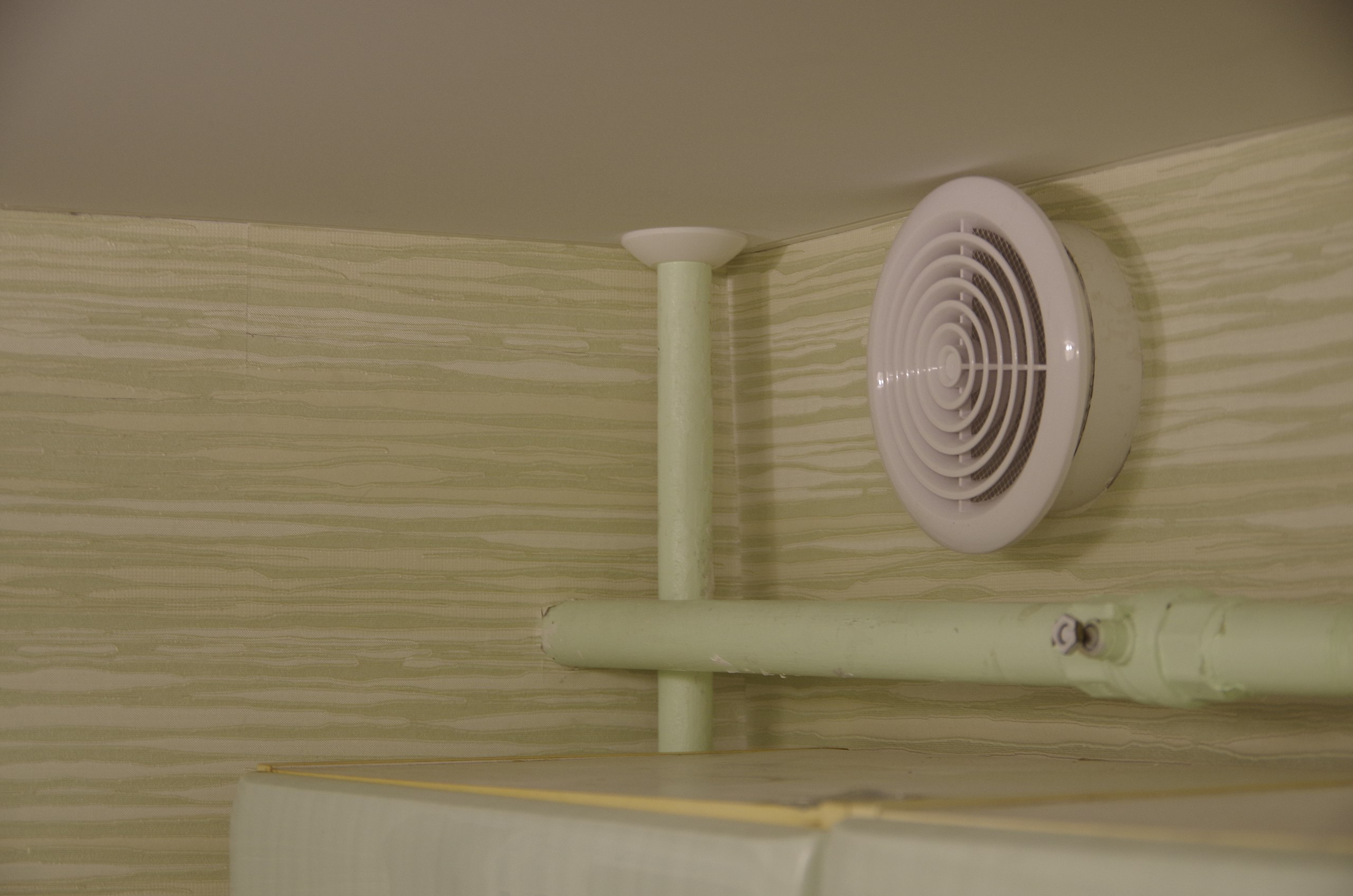

У нас штатно стоит одна вытяжка на ванну и туалет. Над потолком санузла установлен зонтик, разделенный на две половинки, одна половинка в ванне, вторая в туалете. Из ванны запахи не попадают в туалет и из туалета в ванну. Все вытягивается. Для удобства я еще и канальный вентилятор на выходе из зонтика установил, но пользуемся им редко. Само справляется.

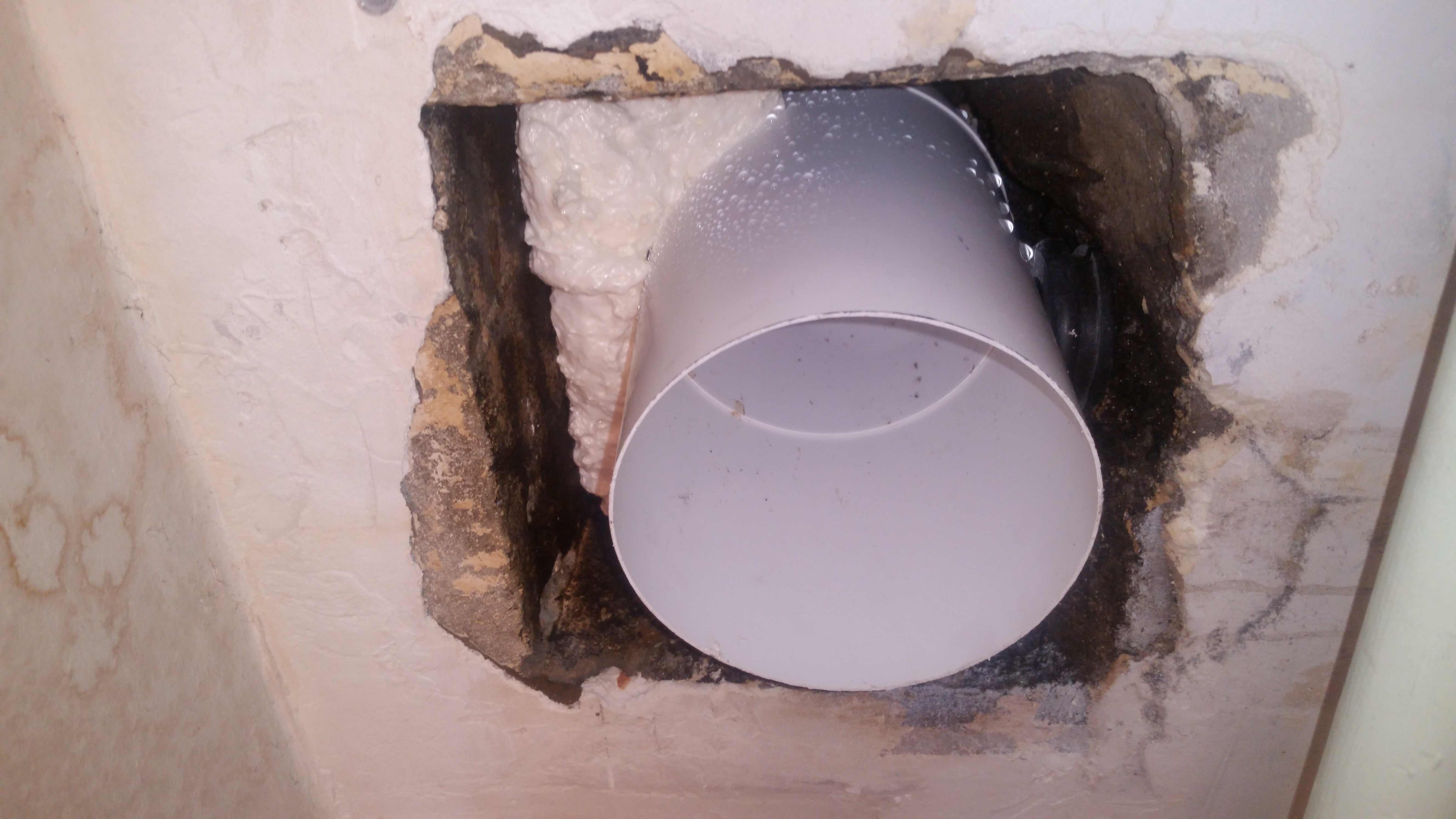

Neighbour написал: Сейчас вент отверстие в ванной примерно 15 х 30 см, в верхнюю его половину входит старый жестяной короб, все остальное заложено цементом и кирпичом:

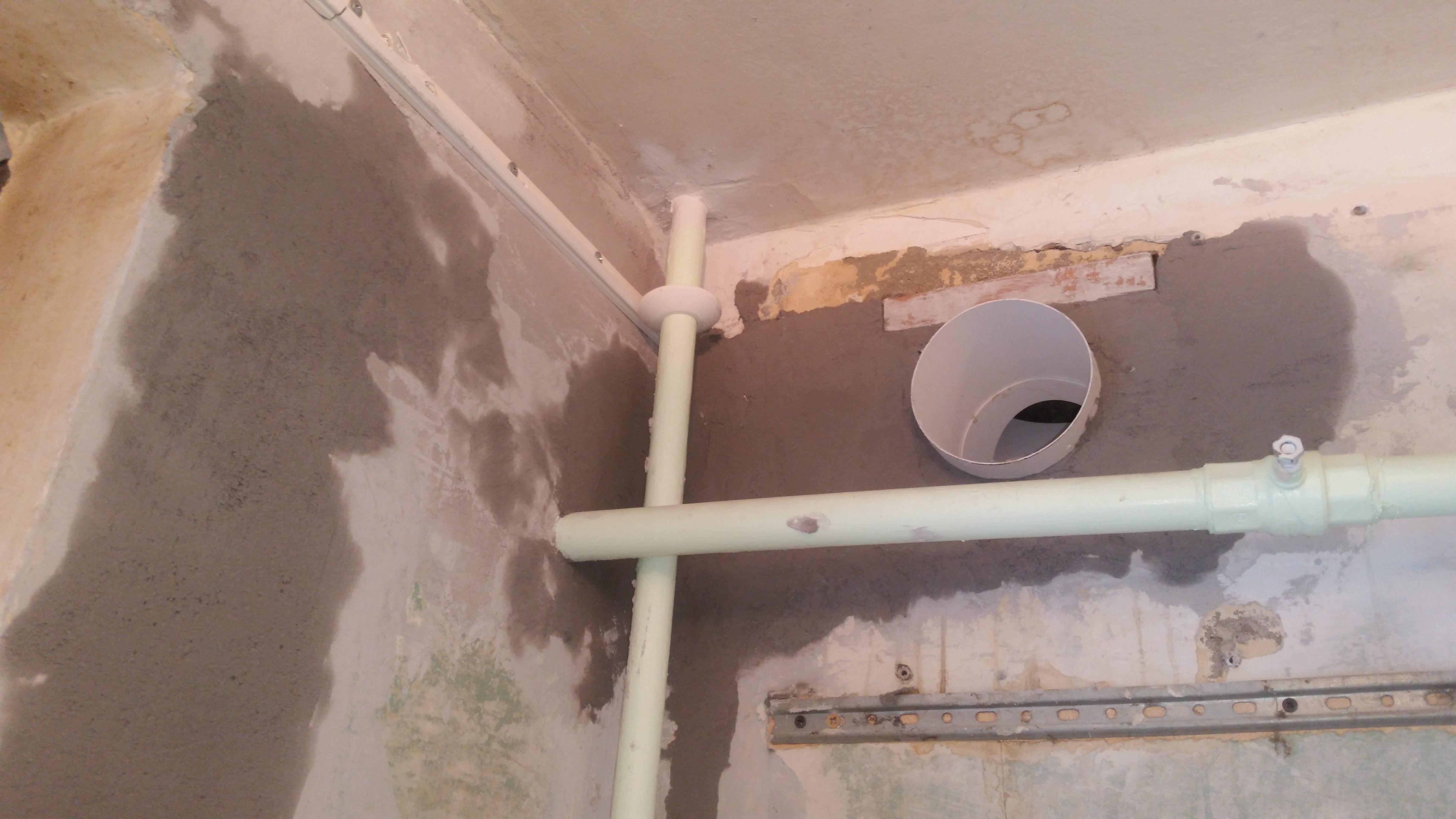

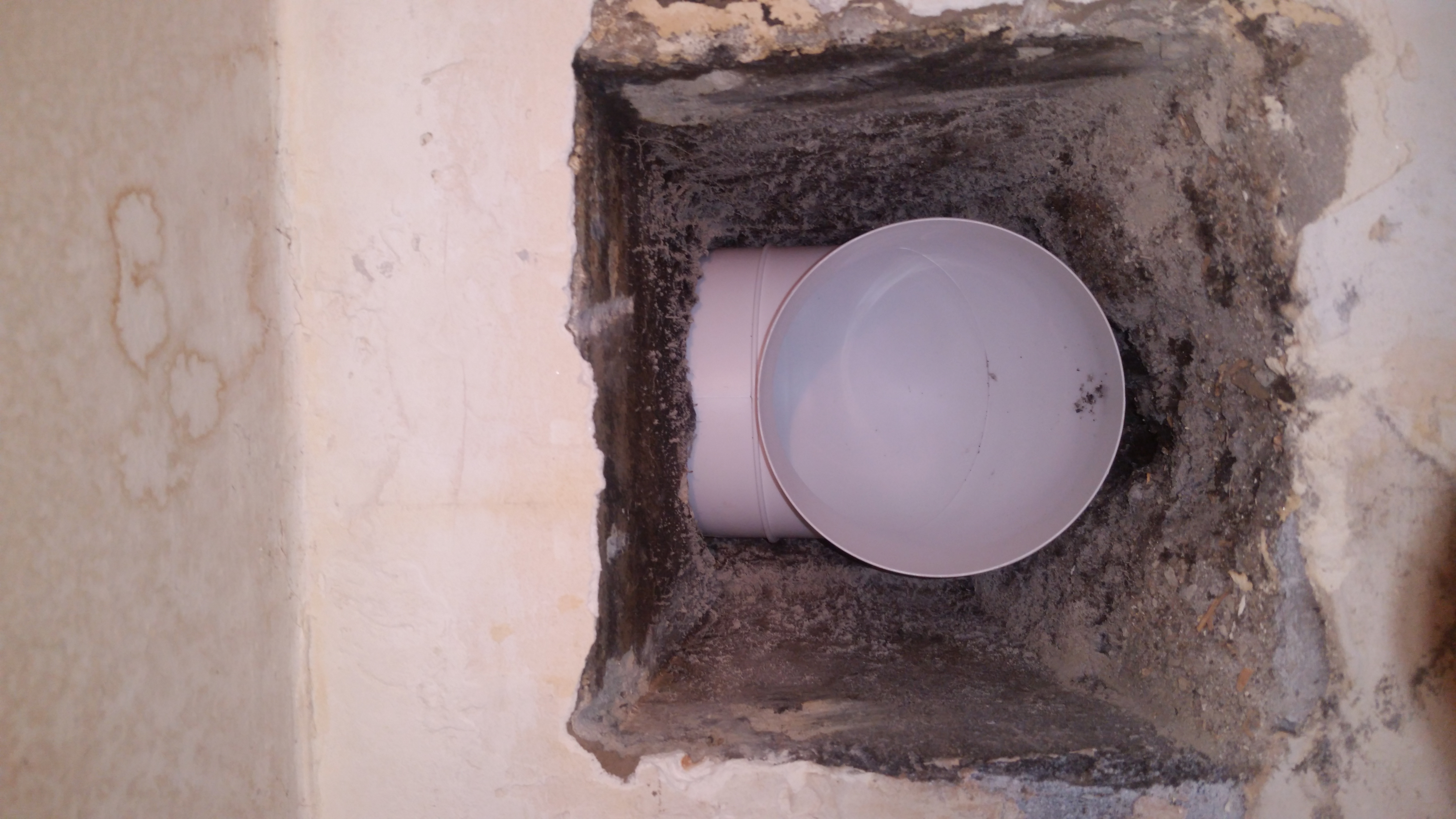

Как говорицца, не претендую на истину, но я бы расковырял всё это, дальше сделал вот так. Только у меня эта конструкция заканчивается решёточкой, а вам поставить тройник пластиковый и сделать две трубы - одну на ванну, другую на туалет. Вентилятор по желанию. Единственный минус этой колхозной самодеятельности - внутренний уголок может расколоться от прилетевшей гири. Если канал снизу идёт от соседей, то уголок лучше не ставить, чтобы не перекрыть воздуховод.

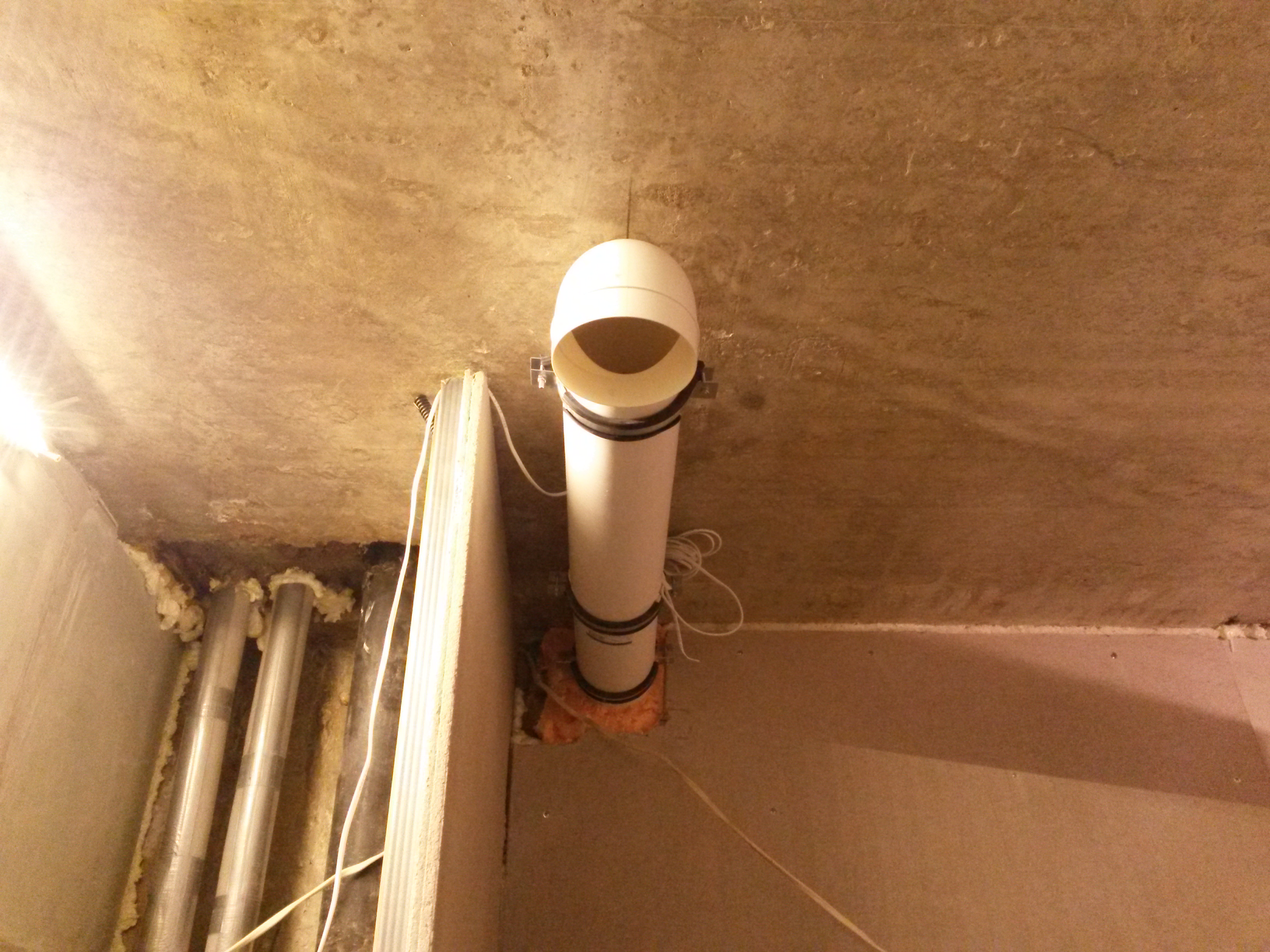

В ванной у меня подвесной потолок, а за ним вот такое
Вентилятор внутри трубы. p.s. Каналы начинаются от моей квартиры, диаметр не заужен.

грохотайло написал: итого
с какой целью вынос решетки от стены? можно же образать и сделать в плоскость, или уже попадем на закругление и решетка не встает?

BV, потому, что это не совсем итого :) Отступ от стены сделан с расчётом установки тройника, к которому у меня подключена вытяжка с одной стороны, а с другой стоит обратный клапан с вентрешёткой. Смотрится громоздко, но тяга отличная.
