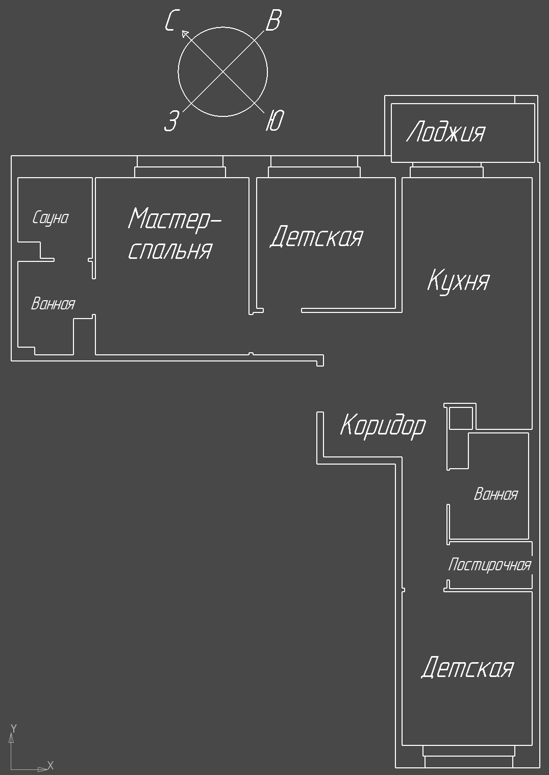

Приветствую!
Готовимся к приемке квартиры в Санкт-Петербурге.11-й этаж, общая площадь \~80 м2.Устанавливать наружный блок кондиционера на фасад запрещено, сплит-лоджий не предусмотрено, а охлаждать квартиру хочется, но самое главное - свежий воздух в помещениях.Нашел такую установку, как SDAR-500-PL-INV.ПВУ оснащена пластинчатым рекуператором и тепловым насосом с компрессором от Mitsubishi.Заявлена производительность в 500 м3/ч.Предположим, что получится решить/согласовать вопрос с забором и выбросом воздуха.Место для установки ПВУ - лоджия.Воздуховоды - гибкие, плоские, к примеру, 140х64мм Renson Easyflex, чтобы не занижать потолок.Предполагаю, что подавать воздух необходимо: мастер-спальня (60-100 м3/ч), детская 1 (30-50 м3/ч), детская 2 (30-50 м3/ч) и сауна (40-60 м3/ч), а удалять из: кухня, коридор, ванная 1, ванная 2 и постирочная.Работал ли кто-то из форумчан с ПВУ SDAR? Стали бы советовать к установке? Верно ли мое представление о зонах подачи и удаления воздуха? Какой высоты должен быть зазор под дверью для перетока или можно это решить как-то более элегантно? Спасибо всем за внимание и советы!

Вот план квартирыЭтажный план

Года три подождите и все образуется.
PetrPavlik написал 01.08.2026 в 23:51
140х64мм
Мало.
Мало.
10мм
Можно
Почти, кроме сауны.

Самое главное она никак не может быть заменой кондеям. Так, слегка в помощь на 1/4 необходимого. Физику не обманешь. Чудес не бывает.

Что-то мешает туда мульти сплит устаноаить?

Не верно Ваше представление. Подобные установки охлаждают только тот объем воздуха на который у них производительность. По описанию установки что Вы рассматриваете - ТН работает как преднагрев секции притока а догрев в ней - рекуператор. Дай бог если воздух в помещении охладиться на 2-3 град а не на 6-8 а макс до 10-ти град. как у нормального кондиционера
Давненько были установки (не помню кто их делал и продавал) подобные той что Вы назвали, которые предусматривали, а правильнее сказать , была возможность использовать ее в Вашем варианте. Холодопроизводительности хватало для охлаждения помещений (их несколько моделей выпускалось) и объема воздуха хватало для того чтобы перенести этот объем "холода" (а это примерно 1200-1400 куб воздуха) для Вашего случая. Установка работала в режиме рециркуляции и был подмес наружного воздуха. Грубо говоря приточная секция представляла собой канальный кондиционер с подмесом наружного воздуха.
И как Вы должны понимать такой объем воздуха через то сечение что Вы назвали даже близко не пропихнуть.
Так что отвечать на другие вопросы - смысла нет. Главная проблема - это установка и чем Вы сможете пожертвовать в дизайне квартиры чтобы ВОЗМОЖНО что-то сделать. Ну и про кое что BV уже написал

А на балконе организовать НБ для мульта и ПУ или ПВУ ??? Вполне реальное место ... Только в такой квартире (имею ввиду площадь) не заморачивался бы канальниками а использовал бы обычные сплиты. А НБ использовал бы для мульта .. Ну а если что-то посерьезнее хочется то выбор МЕ и Дайкина вроде как не изменился. Но стоимость похожа на номер телефона ...
