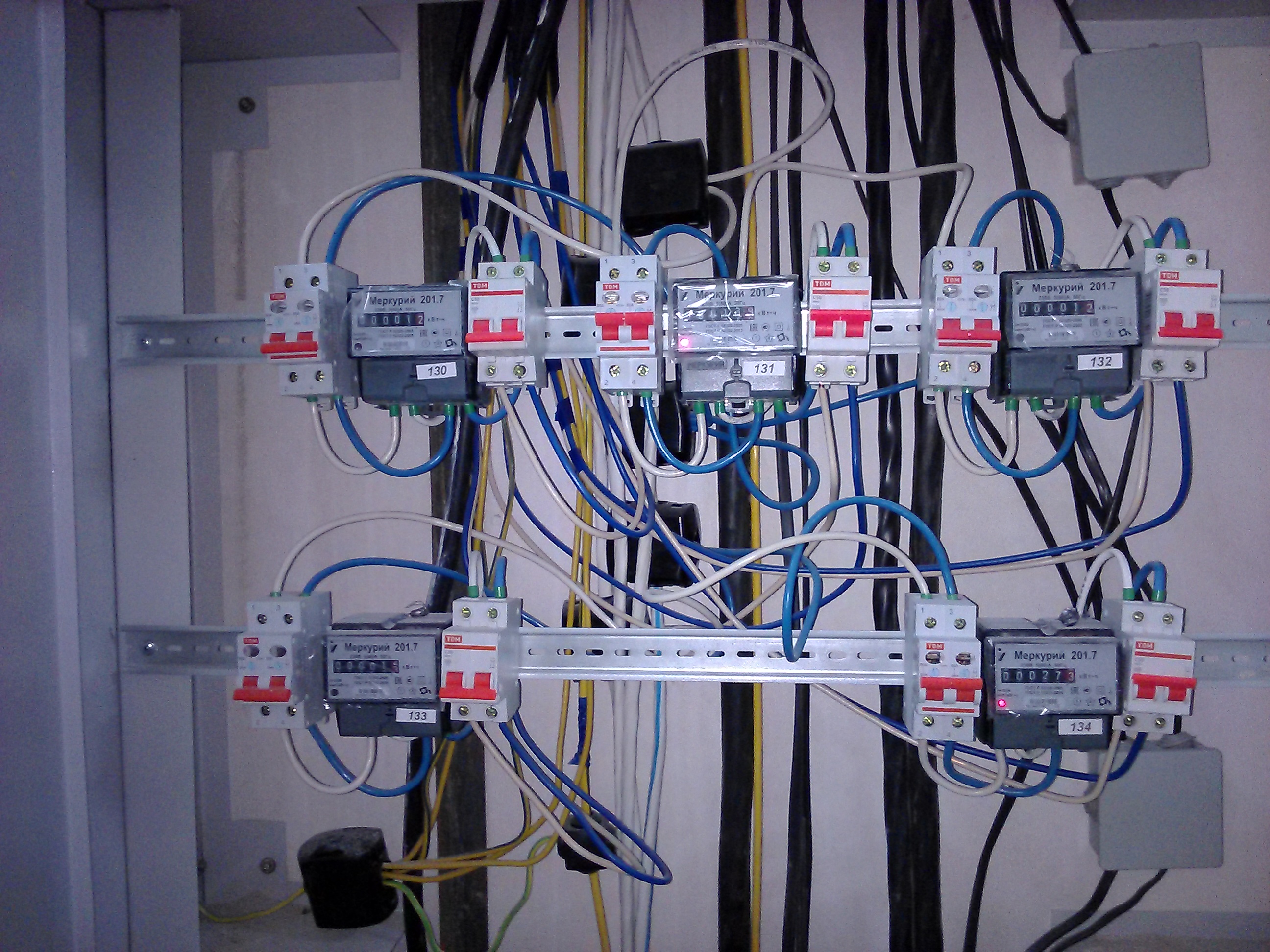

Вот типичное содержимое этажного щита в свежесданной новостройке:

Radio написал: типичное содержимое этажного щита
Я дико извиняюсь - под нижним правым ВН проходящий проводник белый бликует или изоляция срезана ?
И это пройдёт ...

serj12 написал: под нижним правым ВН проходящий проводник белый бликует или изоляция срезана ?
Понятия не имею, да и кто нынче обращает внимание на такие мелочи?
Но в целом, чтобы вы понимали, разделывают кабели обычно так: протыкают насквозь канцелярским ножом на нужной отметке и тянут его по направлению к концу.
