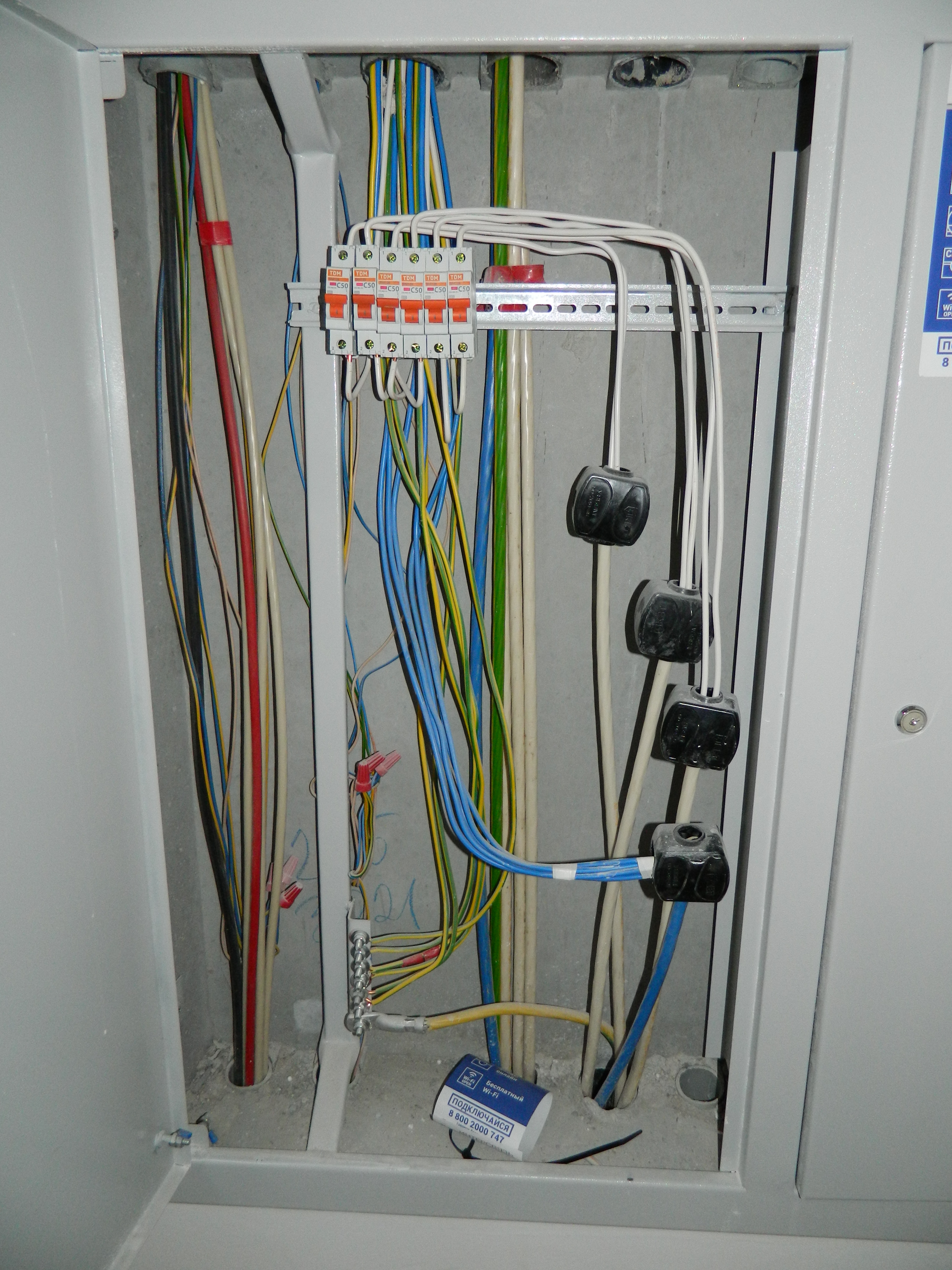

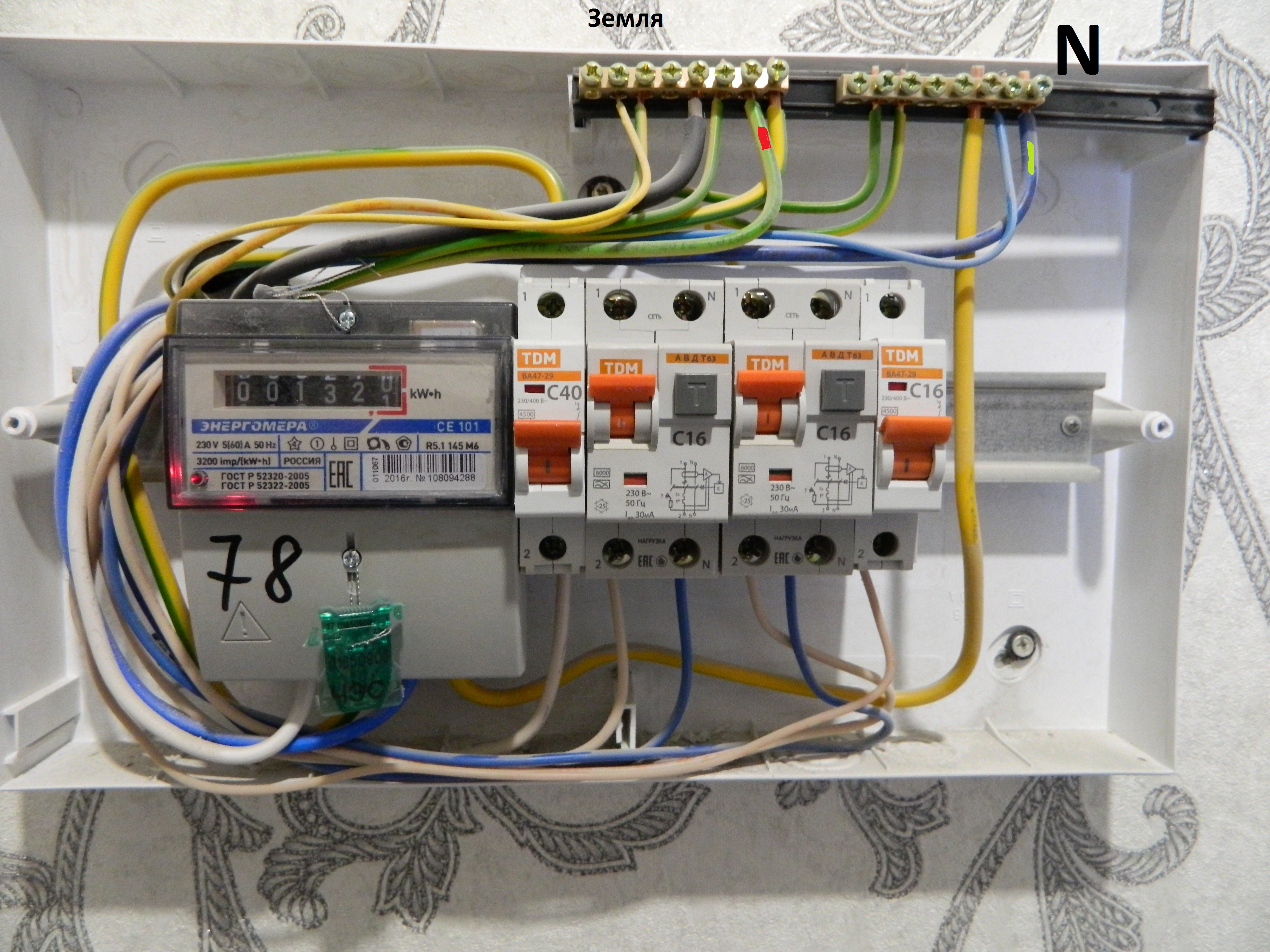

Ну вот сфоткал. По щитку в подъезде я видимо погорячился, не сходятся ноль с землей, темно было. По квартирному, ржака конечно, ребятки с цветом не парились, что было то и лепили, в основном из земли. Нашел землю с силовой розетки, все правильно, на той шине висит (красным пометил). Ноль примерно по сечению нашел, думаю это он, проверить не смог (пометил зеленым). На силовой розетки и освещении автоматы. УЗО на обычные розетки.
Попробовать завтра разобрать стену, добраться до соединения что я делал. Если и там нуля нет то спасибо застройщикам... Тогда что? если я правильно понял, перекинуть землю на ноль и в щитке и в розетки не забыв их пометить для бушующих поколений. Землю соединить с соседней розеткой и попутно с трубой отопления?

DmiAn написал: Попробовать завтра разобрать стену, добраться до соединения что я делал. Если и там нуля нет то спасибо застройщикам...
Соединения чего с чем? У вас от щитка до плиты должен лежать целый кабель, без соединений.

DmiAn,
Какой красивый стояк , аж зависть вызывает .

DmiAn, Отключите вводной автомат, отсоедините в щитке все 3 провода, откройте свои скрутки и тупо прозвоните. Ничего никуда перекидывать не надо, все 3 проводника должны доходить до места присоединения плиты, предусмотренного застройщиком (не до Вашей розетки). Результаты прозвонки - в студию!
ЗЫ. Надо расписывать методику прозванивания?

DmiAn написал: Тогда что?
искать где обрыв нуля прибором

Все мужики, спасибо всем! Не выдержал, разковырял сейчас стену. Ну что я могу сказать, мне надо в руки насрать)) даже не снимая изоляции виден перебитой конец нуля выше скрутки...
