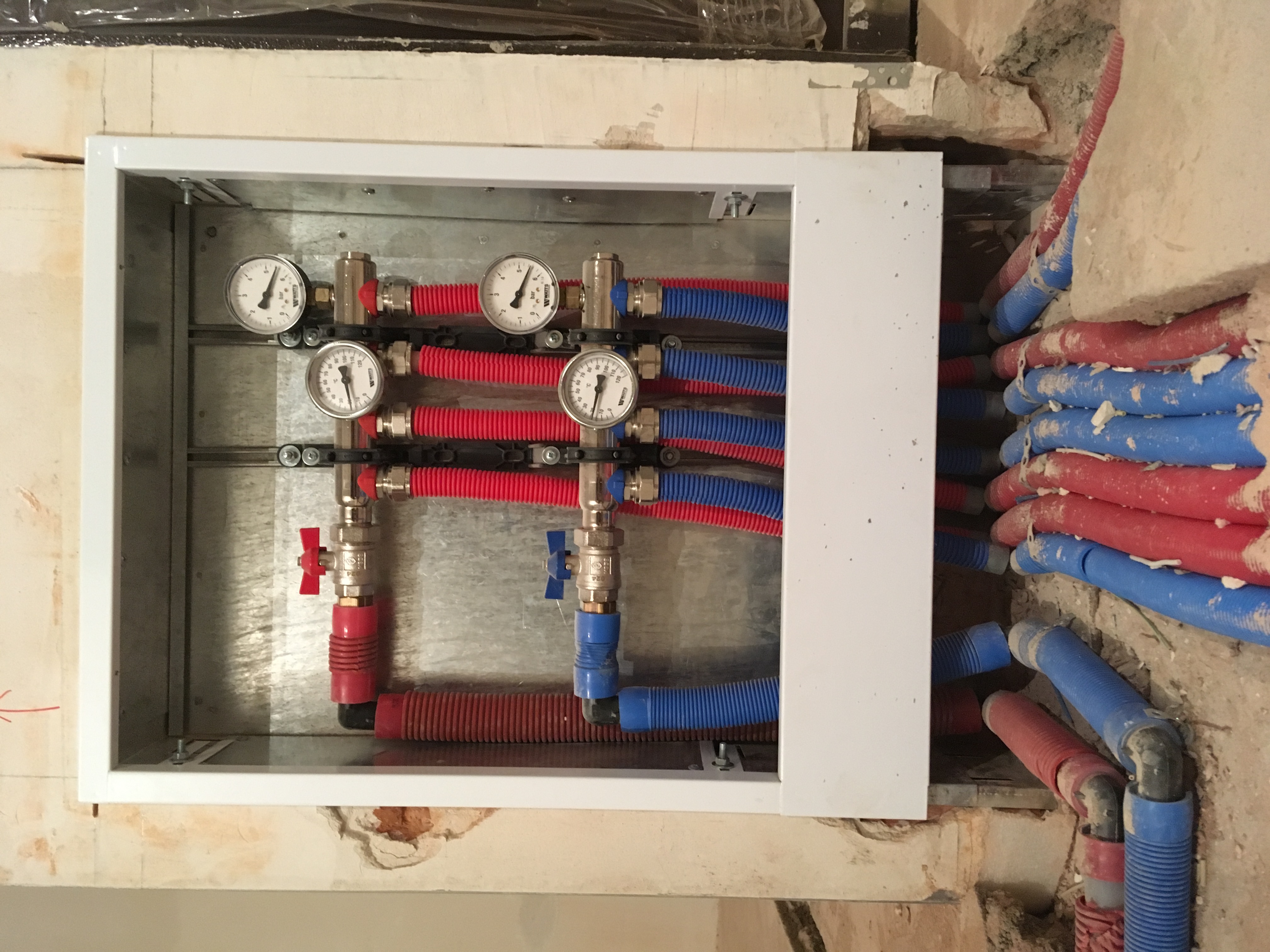

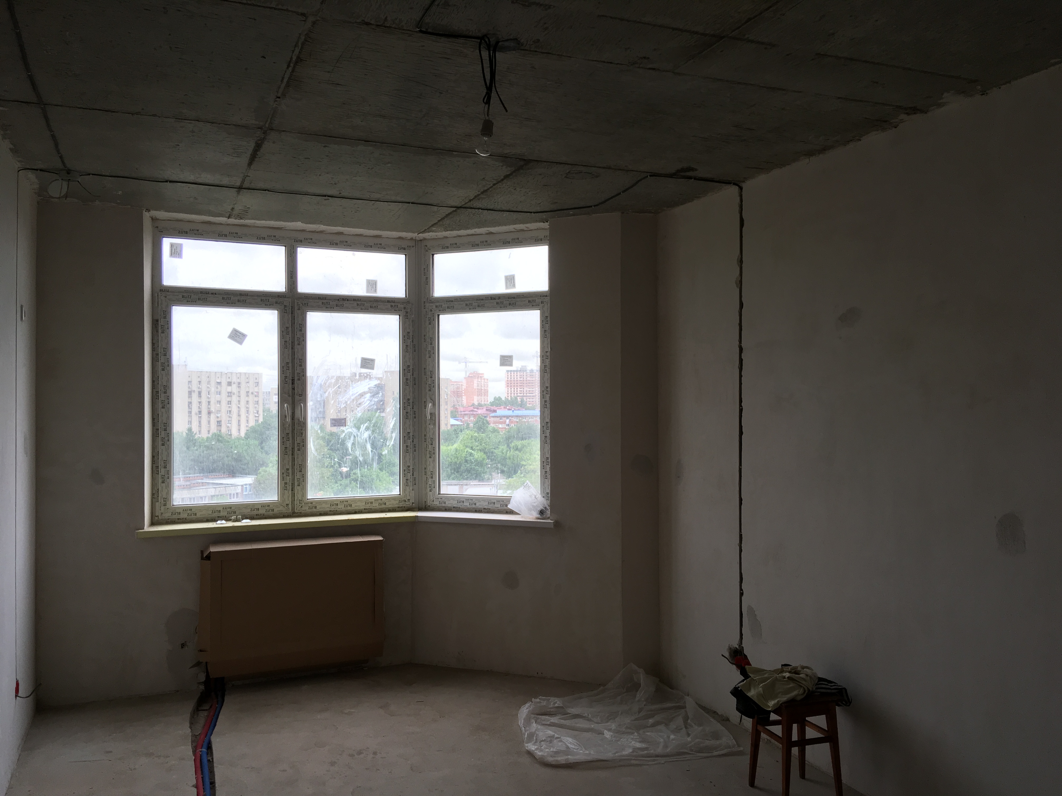

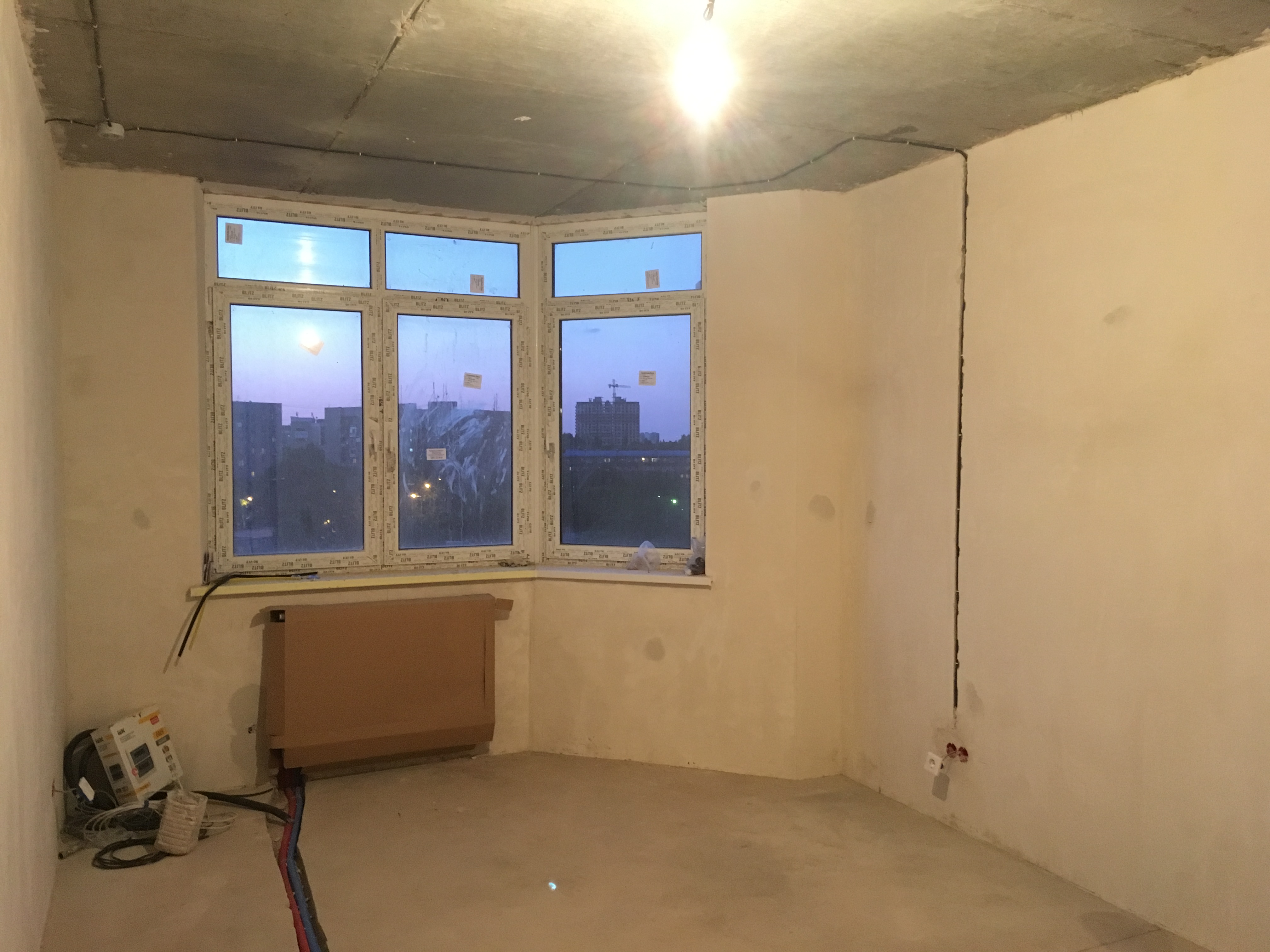

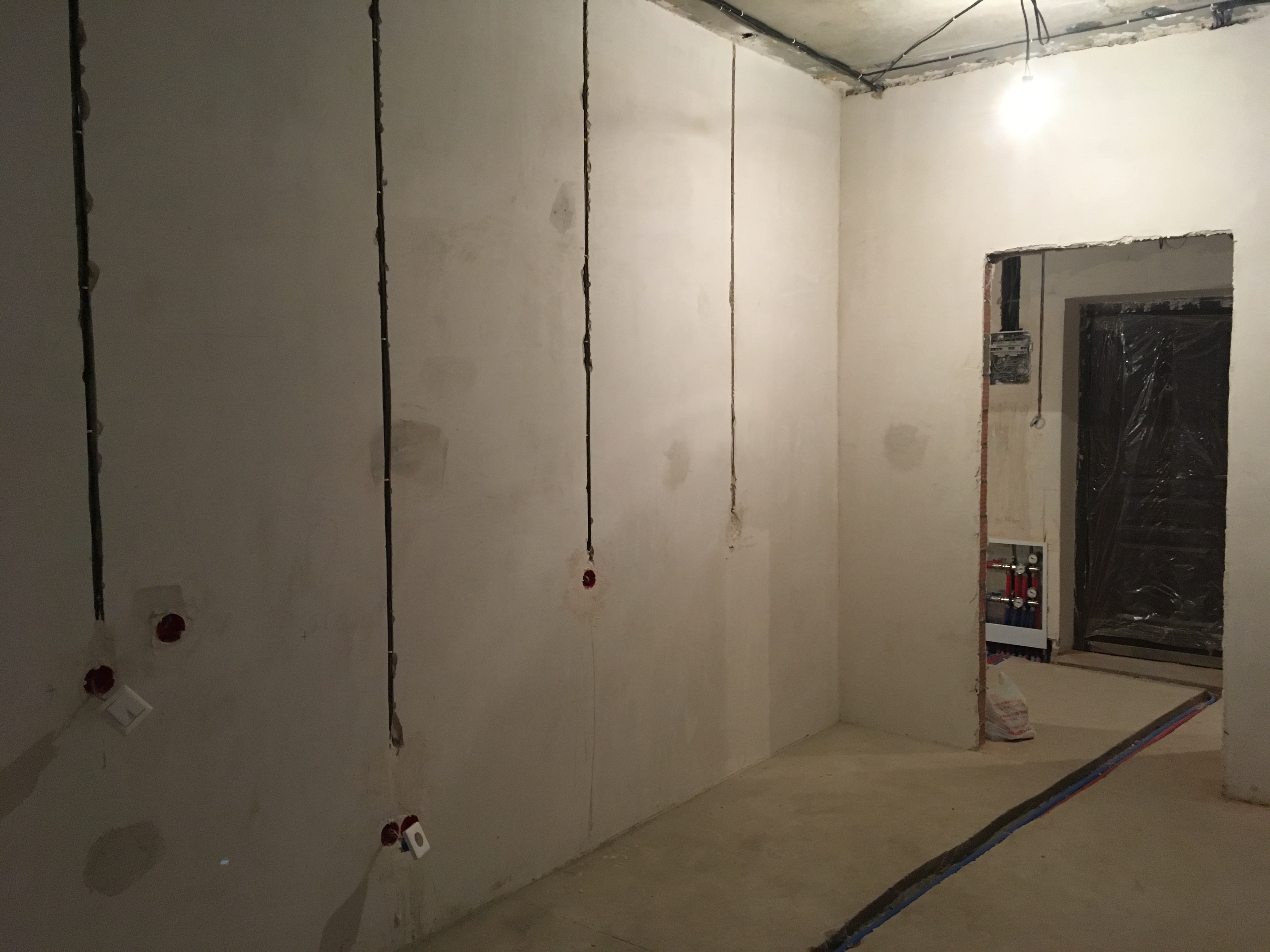

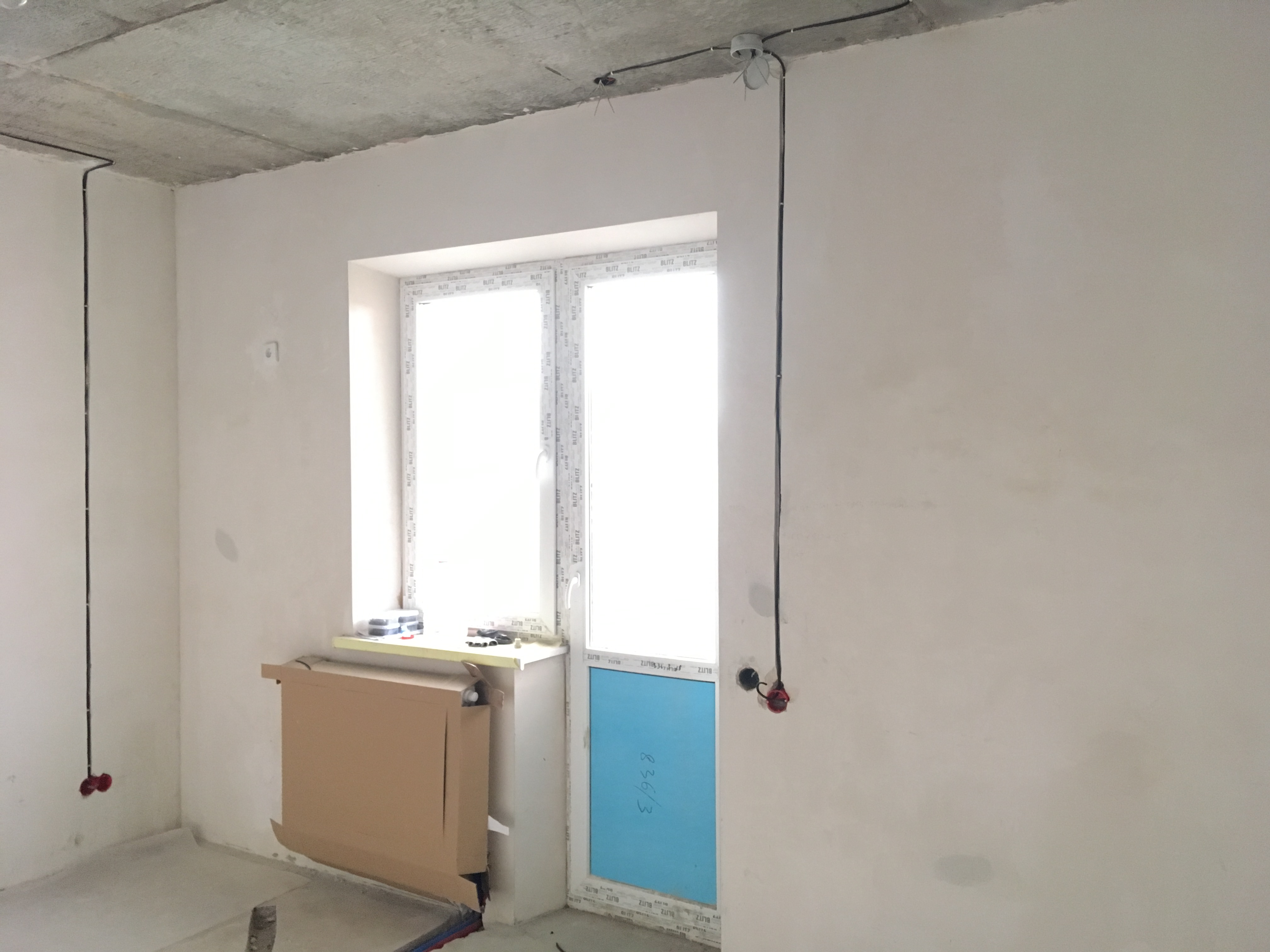

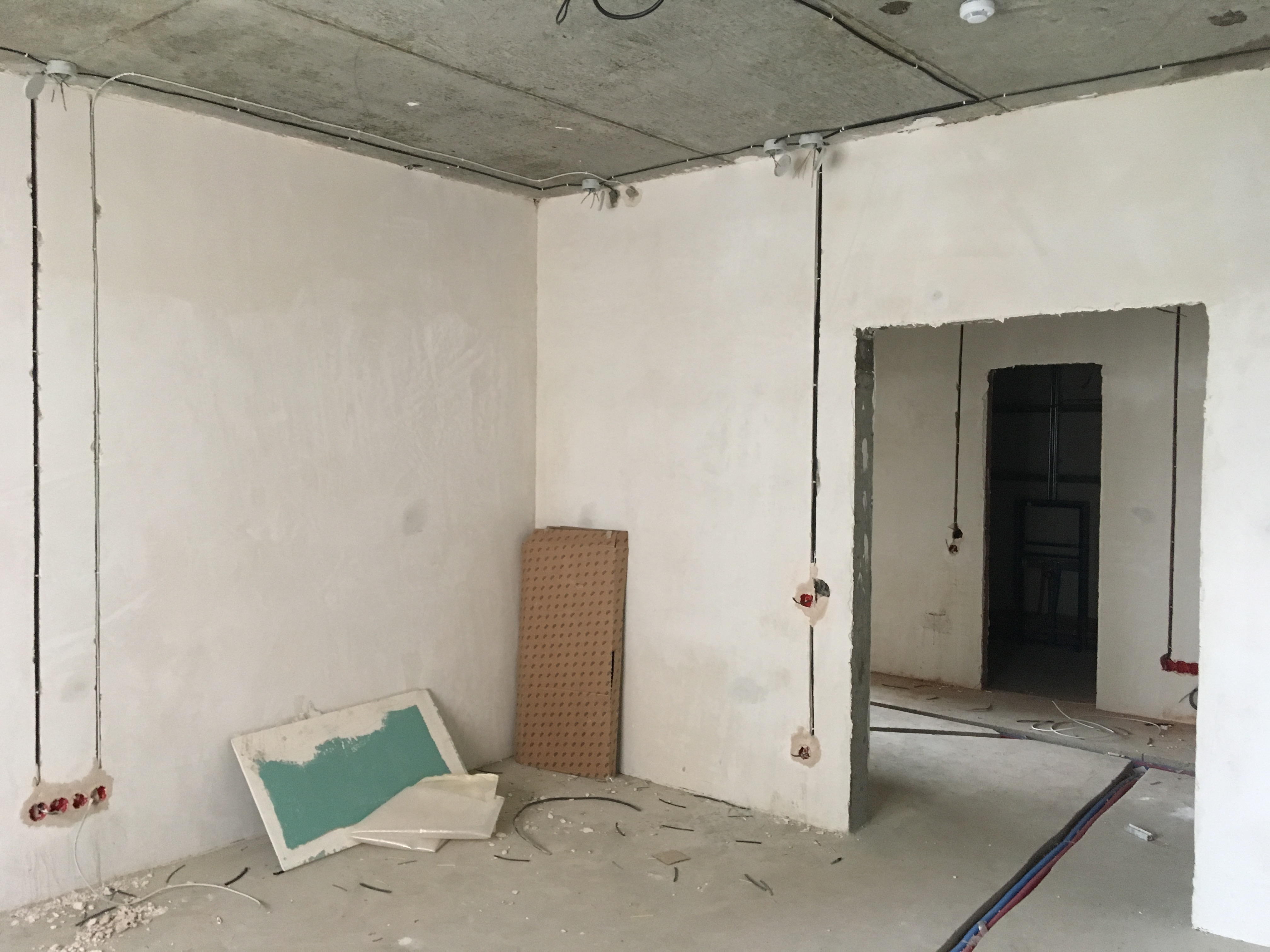

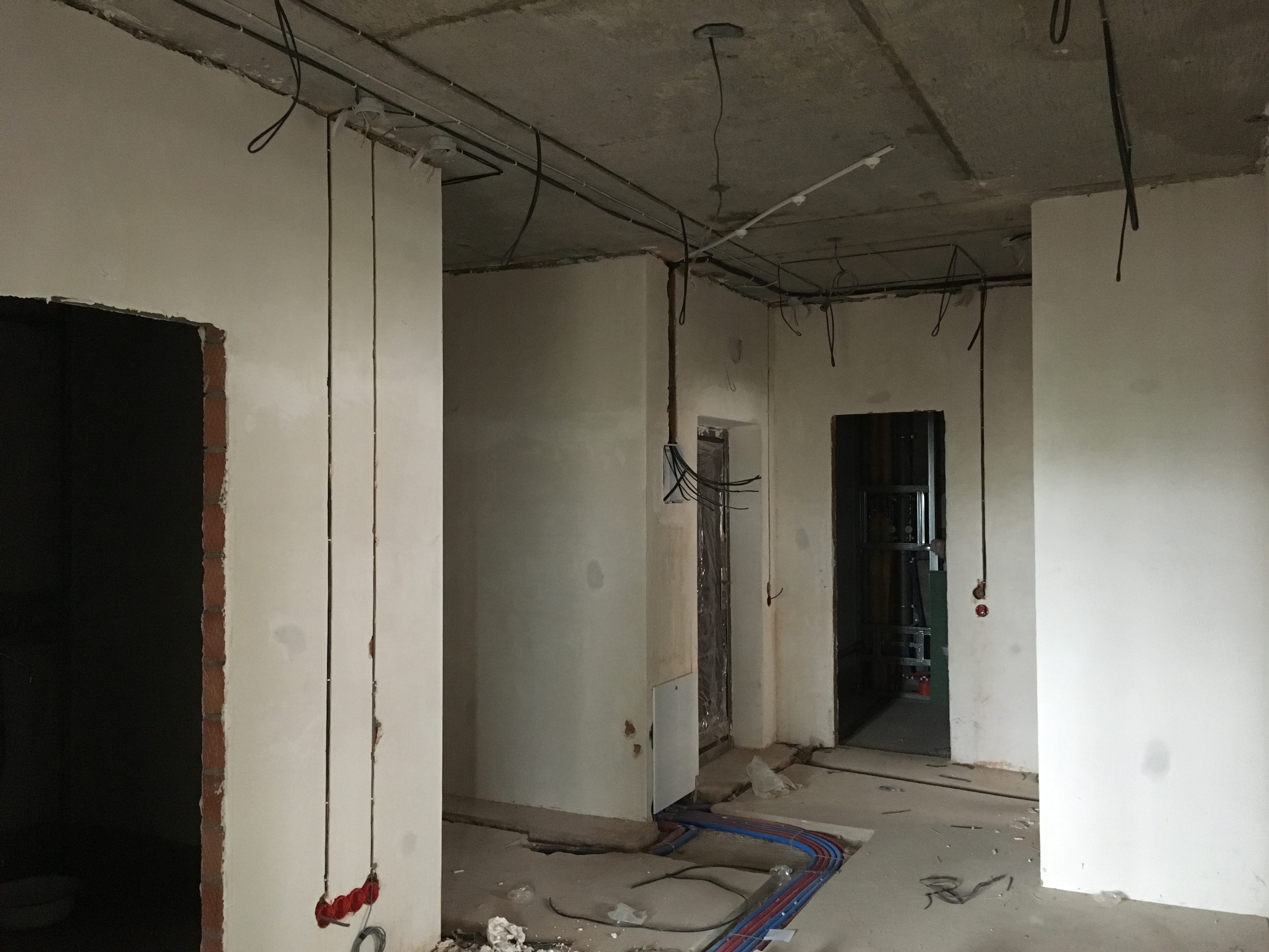

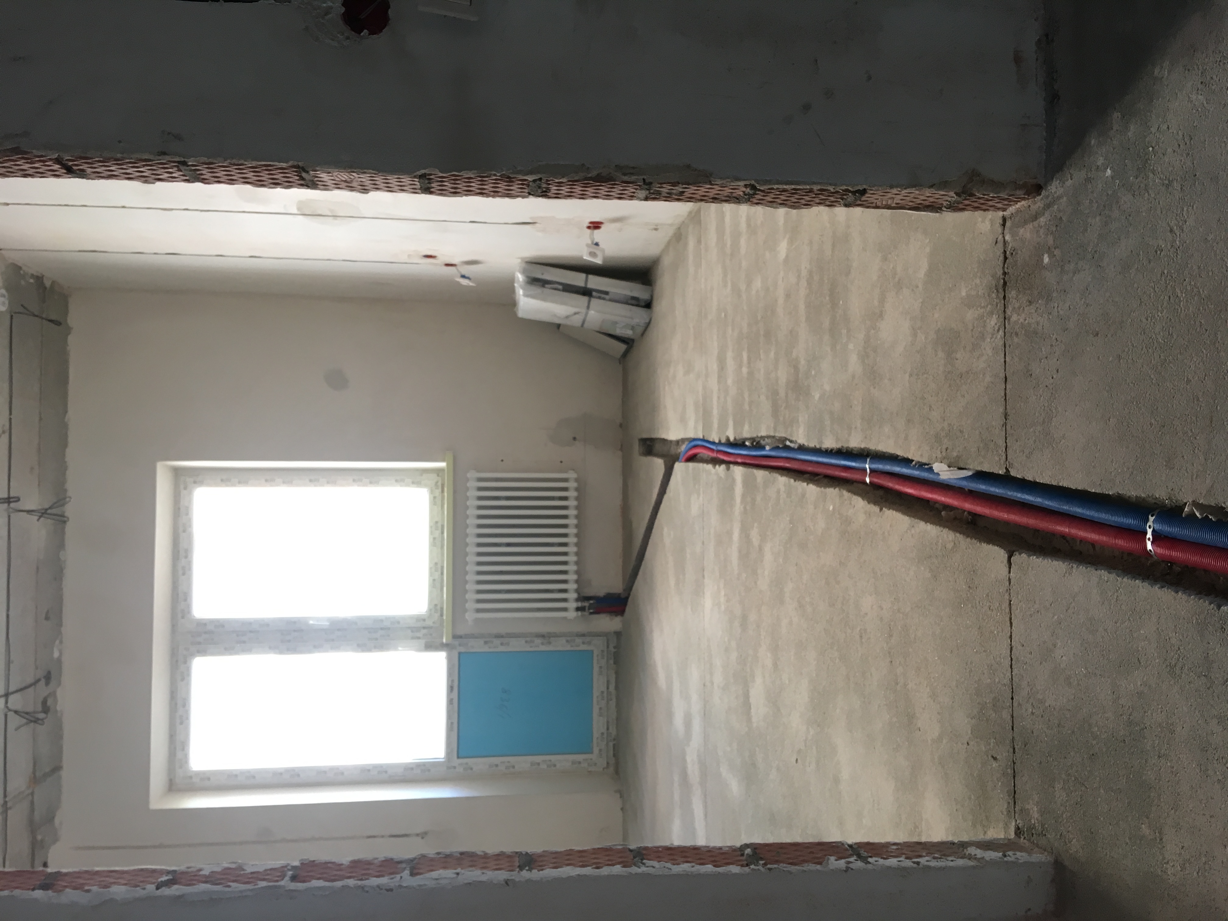

Господа, всем привет. Я уже спрашивал, но внятного ответа не получил. Хочу комментариев. То что сделано плохо я понимаю. Меня волнует другое - прогноз на то, сколько это порно простоит. Не все картинки есть, но те что есть - все. На тот момент когда все это дело заливалось я еще всего не знал, но потихоньку пришло понимание, да уже поздно. И да, я понимаю, что за такое надо было взять да у#$ать, но, опять же, см. выше.
Пожалуйста посмотрите внимательно и прокомментируйте.
Особо прошу обратить внимание на обжимные кольца и на подводку к радиаторам.
И еще такой вопрос. Если бы все это хозяйство было еще открыто, однозначно менять, да? Заливать было нельзя?

genuimous написал: сколько это порно простоит.
Долго. Вопрос о работоспособности ...не обсуждается.
genuimous написал: обжимные кольца и на подводку к радиаторам.
Штатные, никакого криминала.
genuimous написал: . Если бы все это хозяйство было еще открыто,
Было бы все совсем по другому.
genuimous написал: , однозначно менять, да?
Видеть нужно эту разводку, потом решать.
genuimous написал: Заливать было нельзя?
Наоборот, залить нужно было БЫ в первую очередь.

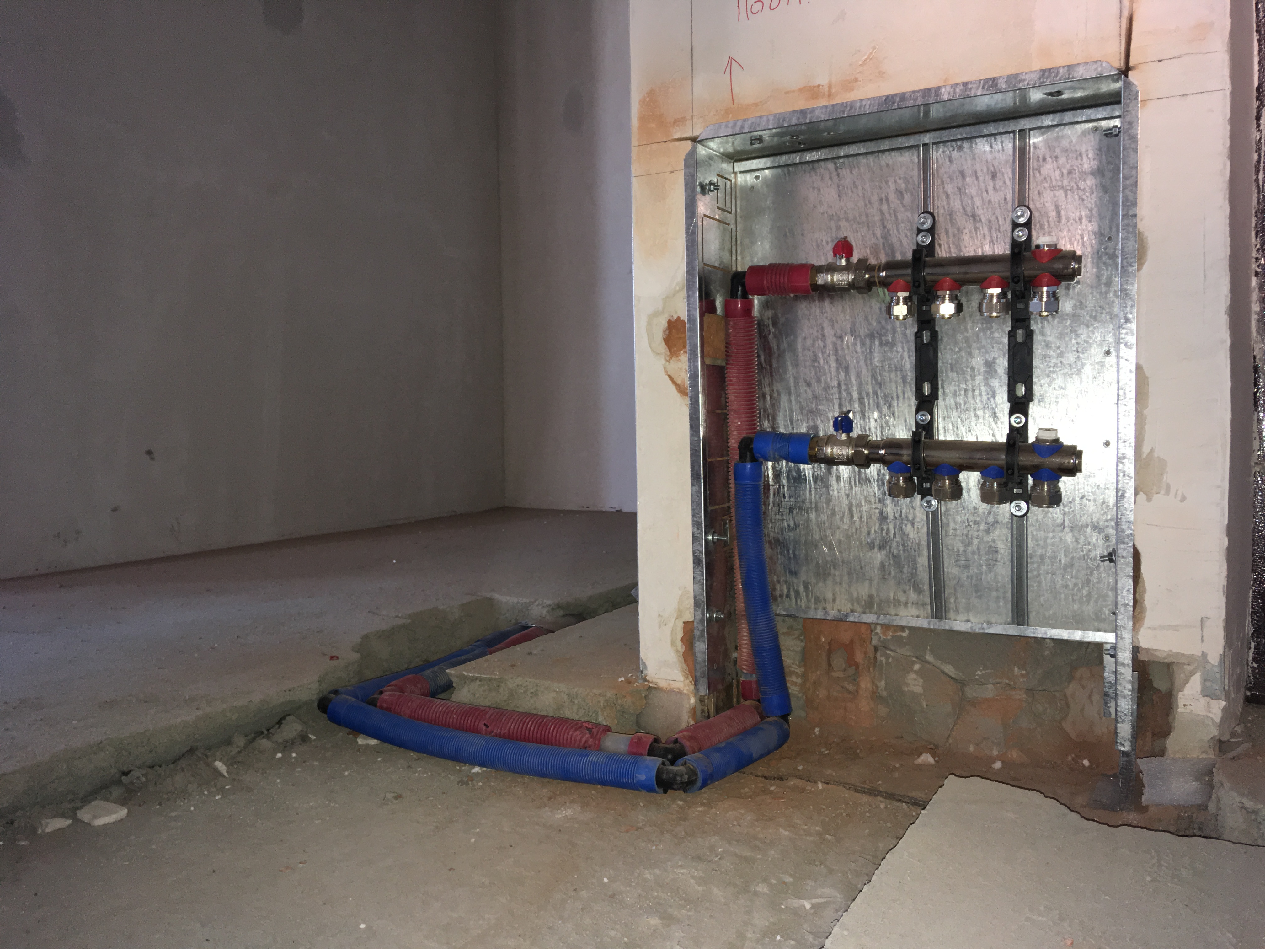

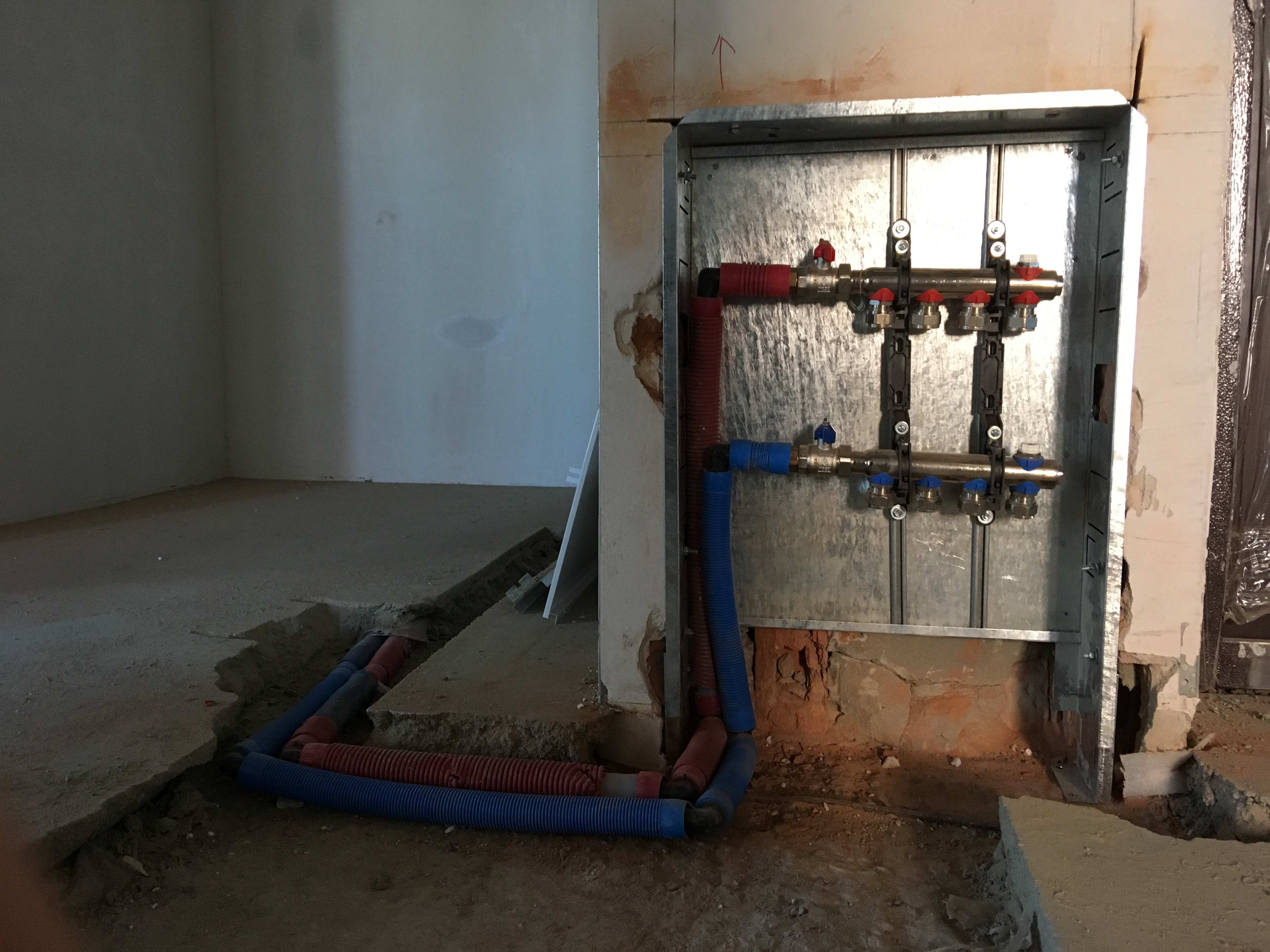

Ещё обратите внимание на соединение перед коллектором, это упонор + рихау через муфту упонор (насколько могу судить, так делать запрещено).
А зачем заливать быстрее? Если про плвоеждения, то их не было, а то что вы видите это все качество монтажа.

По поводу работоспособности претензий нет, правда третья (по счёту в коллекторе) батарея греет заметно хуже остальных, но в целом некритично.

genuimous написал: перед коллектором, это упонор + рихау через муфту упонор
Хоть какая информация есть на трубах и фитингах? Показалось, не считается! У Вас сейчас развода от строителей, и у нее есть гарантия. От них! Прежде чем заменить хотябы один краник, вспомните сколько этажей под вами! Если ЧЕ, то ремонт уже за Ваш счет.....

genuimous написал: третья (по счёту в коллекторе) батарея греет заметно хуже остальных,
Балансировать нужно обязательно.

19.03.2018 в 21:23:29
Балансировать да, а чем регулировать я так и не увидел.

Это не от строителей, увы. Ну и я посмотрел немного комиксов про фитинги, трубы отличаю. От застройщика был рихау на тройниках, отводы металлопластик. Гарантии по факту нет что так что так. Потом рихау отрезали, хотя я предлагал заменить все от этажного коллектора, и соединили с упонором, который идёт в коллектор и дальше тоже к батареям упонор. Или вы думаете строители дизайнерские радиаторы ставят? Гляньте внимательно, там следы демонтажа силами таджиков. А кольца упоноровские, не от рихау?

TAB написал: а чем регулировать
Это в коридоре.Туда доступа нет....

TAB, ничем, только расходомерами на самих батареях.
