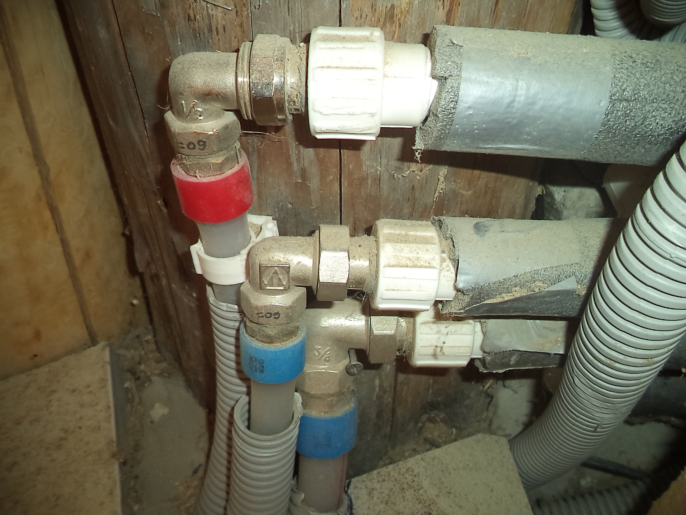

в частном доме какие давление и температура? мне недавно было под 10 и t за 70 ...обычно опрессовываю 10, присоединил шланг опрессовщика и сразу не понял, почему уже 10 если еще не качал. Но обычно 2-3, не больше
касимов, коллекторы" на бревне саморезом , пропилен и пекс в пвх гофре :) :applause: И валтусик...Там русской дух... там Русью пахнет(c)

На фото не видно, но я точно знаю что в квартиру приходит рихау серого цвета. А далее стык с упонором. Короче можно или нельзя их соединять? И ещё, вот эти серые кольца, я нашёл несколько точно таких же но белых, это нормально? Все они под 16ю трубу, а красные/синие только на вводных трубах 25мм.

master.msk написал: пропилен и пекс в пвх гофре
Там и штуцера, далеко не Упоноровские.
И что с того? Давление ,да больше 2х не качаем....

Поднял документацию, по "проекту" должны были быть такие трубы (по факту маркировка Wisbro, это все что я про них знаю): На радиаторы (от коллектора): Труба EvalPEX Ø 16 10 Bar На коллектор (соединение с рихау): Труба EvalPEX Ø 25 10 Bar
Вопросы: 1) что скажете про эти трубы? Они действительно маркируются как Wisbro? 2) толщина стенки 25й трубы как я поискал в тырнете, должна быть 2.3 мм. Так ли это, и нормально ли в свете такого уточнения соединение с рехау? Маркировку трубы рехау не помню, но могу посмотреть (она открыто выходит в этажный коллектор). Вроде бы тырнет говорит что толщина рехау имеют более толстые стенки. С виду труба похожа на такую: https://petrovich.ru/catalog/18277/140948/?gclid=CjwKCAjw4sLVBRAlEiwASblR-2FuvLu56gQ4tXMtKP38fqhoQbP_5hlw9c8POErIylL-3Z1NDz7sBhoCQsoQAvD_BwE тут сказано что у нее стенка 3.5 мм, разница аж в 1.2мм!!! Правда по идее более толстая стенка должна и обжиматься получше.
genuimous
genuimous
Регистрация: 13.06.2017
Сообщений: 1237
20.03.2018 в 11:20:13
PS: а вот тут уже (если поверить в 10 бар) уже стенка 3.5 как и у рехау: http://www.termoros-spb.ru/products/catalog/951/31195/
У этого упонора 100500 разновидностей, застрелиться можно. И вся она в стяжке, не посмотришь уже.
UPD: вот такая труба должна была быть: http://lavka-s.ru/inzhenernaya_santehnika/truby_vodoprovodnye/truby_uponor_pe-xa/truba_uponor_evalpex_pn10_universal_naya/
У нее и диаметр с рихау совпадает. А теперь главный вопрос: у такой трубы может быть маркировка wisbro? иными словами, если я точно знаю что там wisbro, говорит ли это о том, что труба другая (на другое давление, с другими стенками и т.п.)? Поиск по картинкам в гугле выдает не те изображения.

Самое неприятное в этой истории, что трубы проложены ПРЯМЫМИ трассами. Температурное расширение вы уже считали. Теперь думайте, что будет на поворотах.

genuimous, если вы не знаете какая труба или как там сделано, что толку себя накручивать, надо или довериться судьбе или переделать
