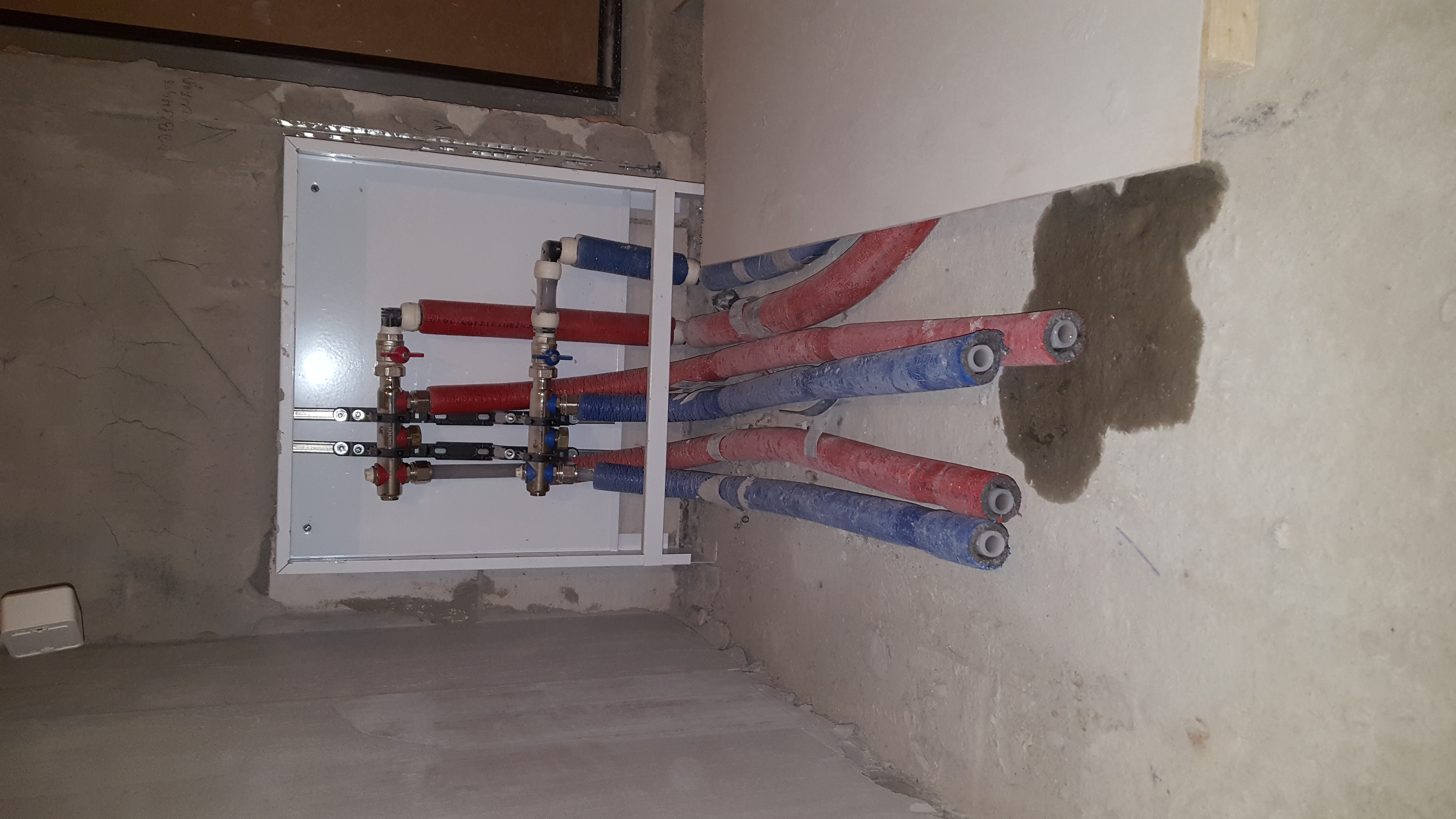

касимов написал: Это в коридоре.Туда доступа нет....
Вот и я про то же: ежели свой шкаф в квартире поставили, трудно было туда вентиль воткнуть? Ежели термостаты на радиаторах не ставили.

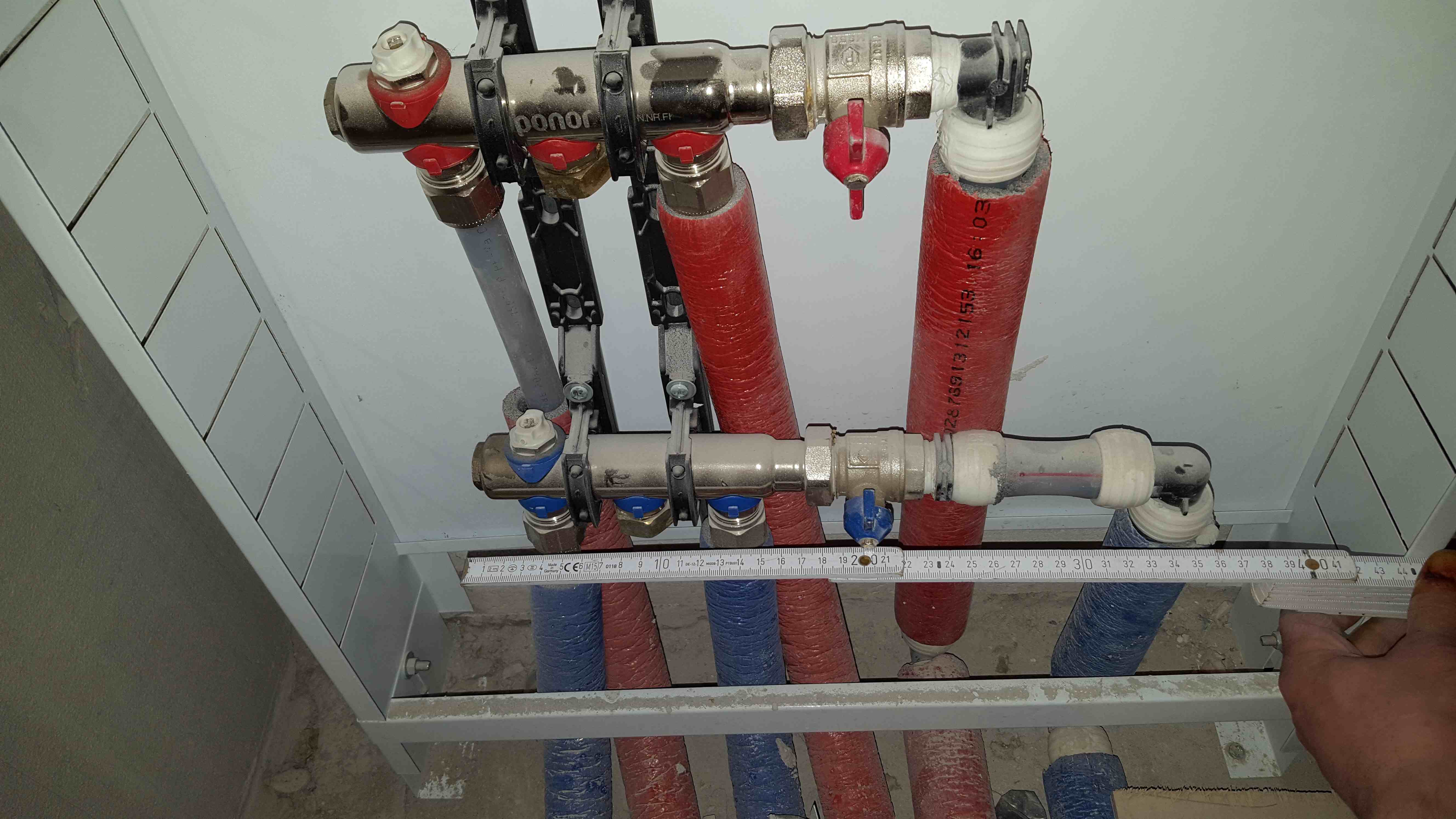

genuimous написал: А кольца упоноровские, не от рихау?
Вам бы показать какие они были в девственности завезенные в Россию.... Сейчас подделывается все.
genuimous написал: соединили с упонором, который идёт в коллектор и дальше тоже к батареям упонор.
Работает упонор несколько лет, проблем нет...что не нравится?

genuimous написал: Что именно такого вы увидели, из-за чего мне нужно будет оплачивать?
Из-за всего на 90%. Это внесение изменений в проектную разводку. У Вас полная замена проекта....

касимов, не нравится переход с рихау на упонор. В комиксах про фитинги говорится что нельзя делать солянку из разных систем.

genuimous написал: переход с рихау на упонор.
Если диаметр фитингов , соответствует диаметру труб и обжимных гильз, то нет ничего криминального. Ничего!

genuimous написал: нельзя делать солянку из разных систем.
Штуцера имеют стандартный диаметр. Трубы имеют разную толщину стенок. Обжимные гильзы, применяются только со своим диаметром. Если у разных производителей совпадают три выделенных желания, то стыки будут служить долго и счастливо.

Ну что ж вы так со мной : ) У вас есть данные, рихау и упонор в принципе могут иметь одинаковые параметры для успешного соединения? Конкретной маркировки нет, только производитель. Труба вроде 25мм. На упоноре на 16х трубах написано висбро, на 25 не смотрел.

genuimous, а где там рехау? не видно Кольца - штатные, старая версия

genuimous написал: упонор
Универсальная труба, без наворотов с защитными слоями и покрытиями. Ей нужен, только родной диаметр штуцера, снять ее можно, только разрезав гильзу.

касимов написал: Штуцера имеют стандартный диаметр. Трубы имеют разную толщину стенок. Обжимные гильзы, применяются только со своим диаметром. Если у разных производителей совпадают три выделенных желания, то стыки будут служить долго и счастливо.
есть ряд клонов рехау, где "три заветных желания" уже заложены производителем, упонор/ вирсбо не входит в тот список
