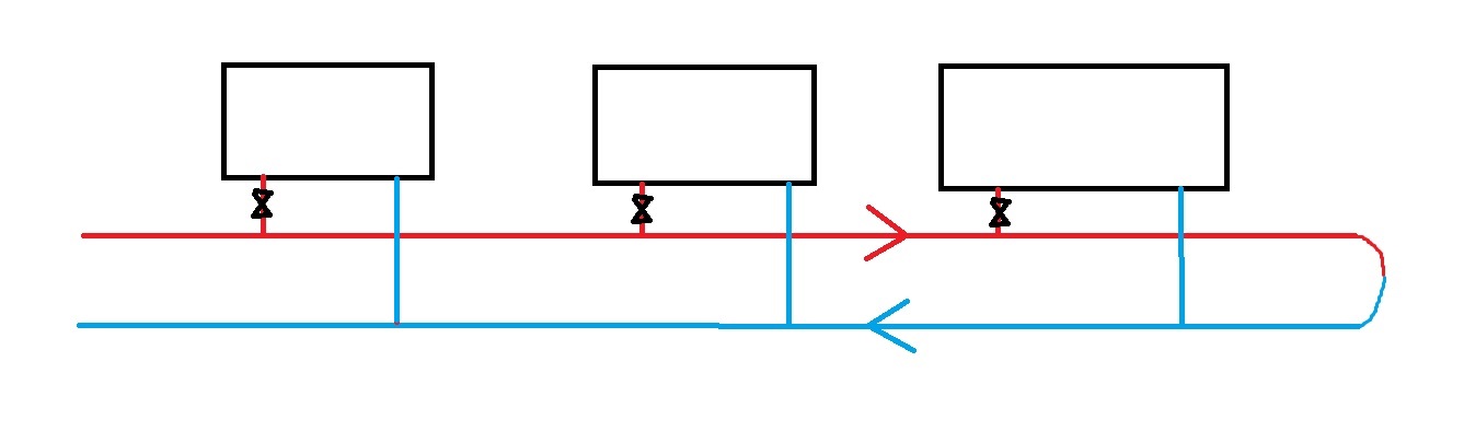

Подскажите еще вопрос. Как лучше сделать отопление:
  1. Модным нынче способом, установив коллектор в квартире и на каждый радиатор пустить по 2 трубы и все это в стяжку
  2. Пустить по периметру квартиры 2 трубы (наверно не в стяжке а в стене, или в плинтусе) и от них параллельно подключать радиаторы? Квартира двушка, 3 окна, площадь 65м2. (см рисунок)

lestrik написал: и от них параллельно подключать радиаторы?
Судя по приведённой картинке, отопление, это не Ваше. Да и электричество тоже.

lestrik написал: Пустить по периметру квартиры 2 трубы (наверно не в стяжке а в стене, или в плинтусе) и от них параллельно подключать радиаторы?
Замыкаюший участок (байпас) категорически не нужен!
