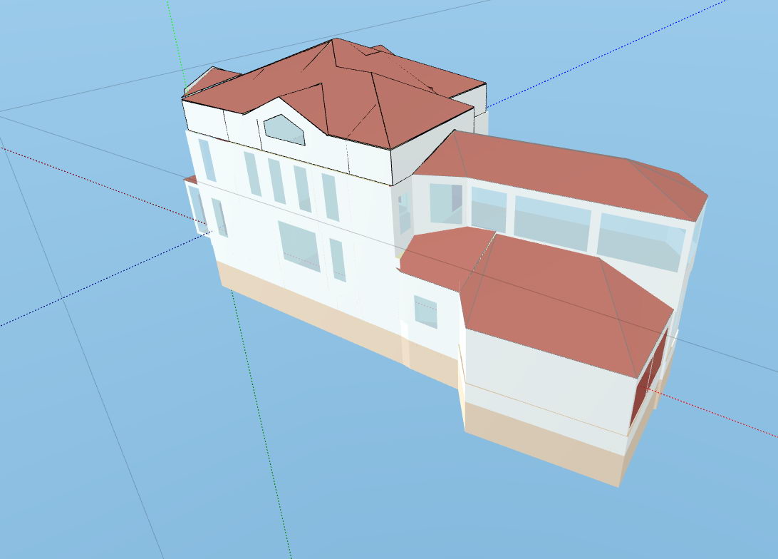

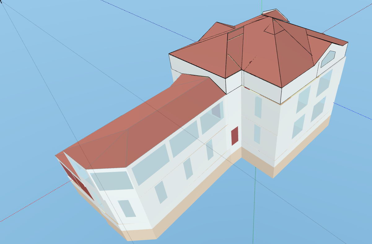

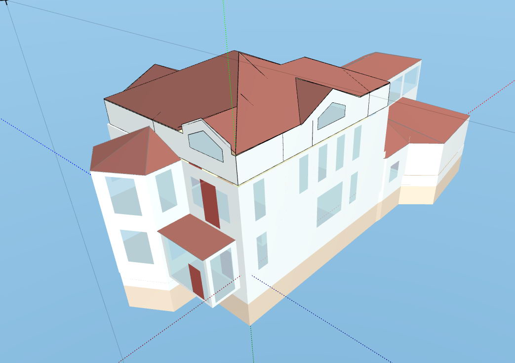

cineman написал: Потому медь хороша для обвязки котельных и тройниковой разводки водопровода в маленьких квартирах.
Могу выложить примеры реализованных систем отопления и для домов 800-1000 м2 отапливаемой площадью. И там тоже дешевле системы были из меди, а не из полимеров.
Вот 3Д модель одного из таких коттеджей.
В коттедже четыре отапливаемых уровня.
