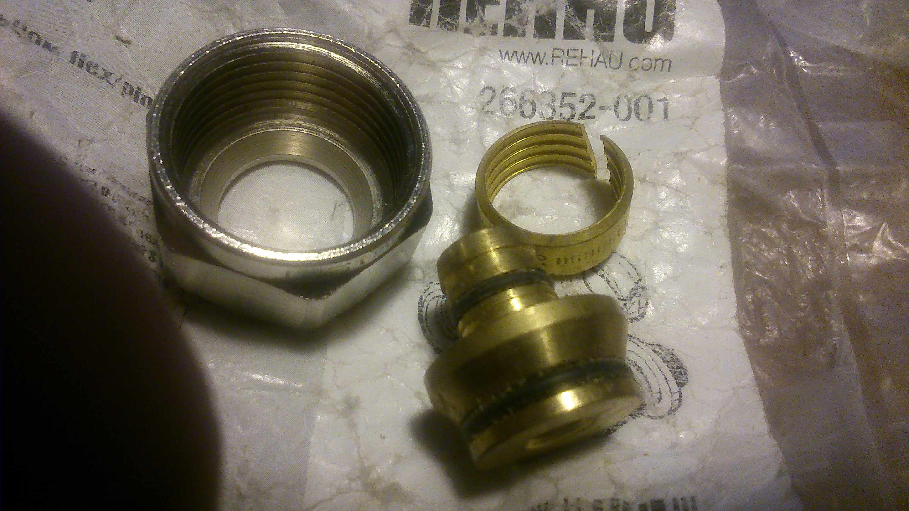

Щас с мокрой головой пойду рыть каталог. Сами не можете найти? Там нет вариантов. Вспомнил, что есть под рукой карманный справочник. В нём картинки для этих концовок одинаковы. Прежде гайки для пекса-нештабиля имели латунное разрезное кольцо. Вот эта концовка текла в 30% соединений с Овентропом, и чуть реже с Фаром. Концовка для штабиля имело пластиковое цанговое кольцо. Она стыковалась нормально. Возможно, сейчас все концовки производятся по образцу штабильной концовки. Я давно их не покупал, не знаю, какие они сейчас. Нынешняя концовка для Флекса размера 16х3/4" имеет артикул 12663521001. Я говорил о старой концовке с артикулом 266352-001
различия в евроконусах совсем не новость. Различается длина цилиндрического участка с резинкой в проточке. К примеру у ICMA этих резинок две. От чего и длина большая.

cineman написал: Прежде гайки для пекса-нештабиля имели латунное разрезное кольцо. Вот эта концовка текла в 30% соединений с Овентропом, и чуть реже с Фаром. Концовка для штабиля имело пластиковое цанговое кольцо. Она стыковалась нормально.
Так кольцо отвечает за обжим трубы на штуцере, какое отношение оно имеет соединению с Овентропом и Фаром? И как по мне, то пластиковое кольцо как раз внушает меньше доверия.

TAB написал: Так кольцо отвечает за обжим трубы на штуцере, какое отношение оно имеет соединению с Овентропом и Фаром?
А где вы увидели отношение?
