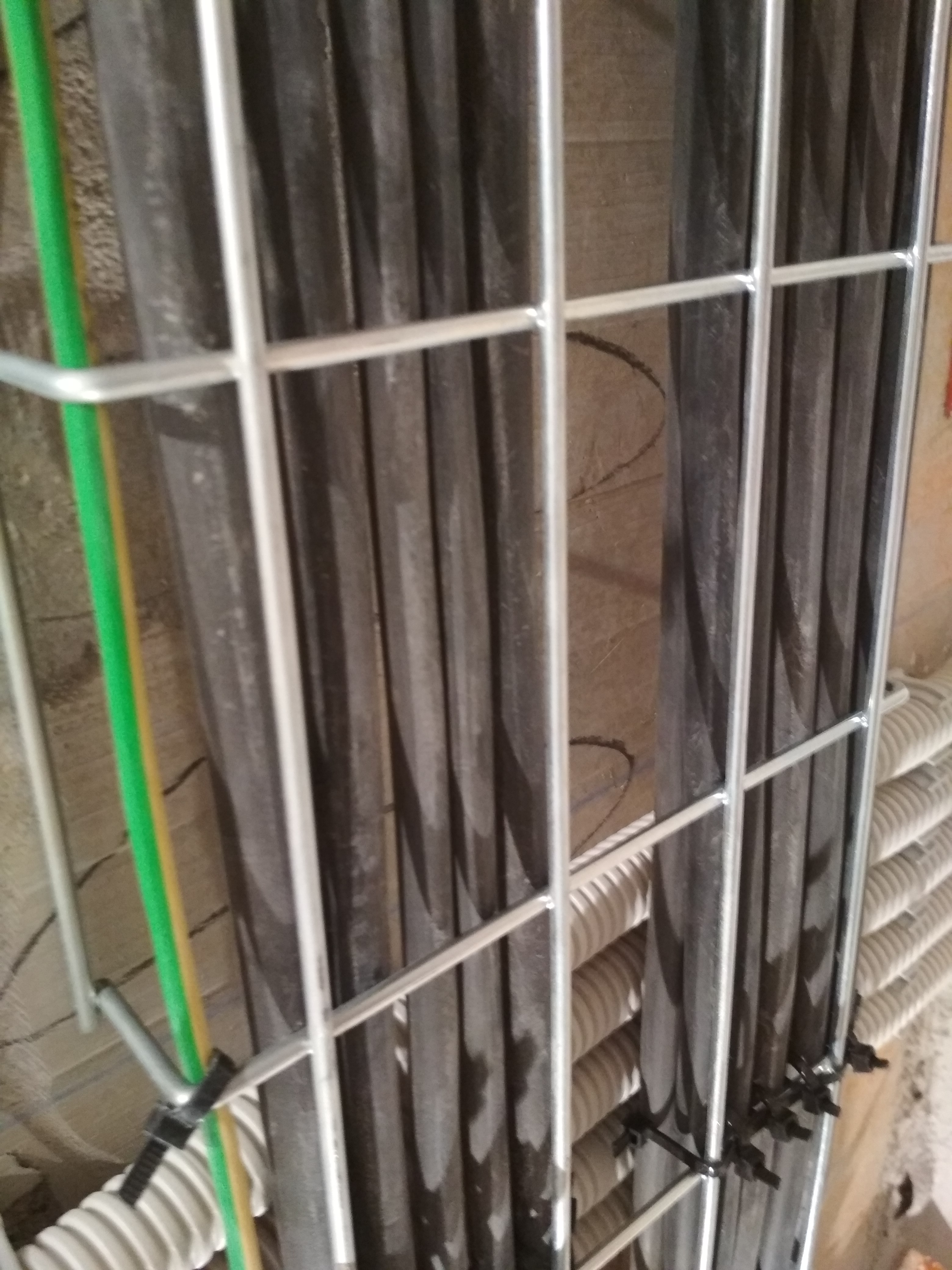

BV написал: Не понимаю, зачем пихать кабели в гофру, если их надо проложить по потолку. Лишние проблемы себе создавать.
BV, Её величество «смета»)))
юра Т
юра Т
Регистрация: 25.08.2006
Сообщений: 13220
23.03.2018 в 22:59:26
индекса LS у кабелей не хватает, вот и в гофру...

юра Т, Да-а ? А на гофре есть ? :a
Да, ни фига.

dokar написал: Да-а ? А на гофре есть ?
а в гофре его не видно)))

exelero84 написал: финишные потолок - гипсокартон/натяжной
Подробности о категории горючести натяжного потолка есть?

юра Т, предлагаете увеличить горючую загрузку? ;)

BV написал: предлагаете увеличить горючую загрузку?
это не я, это пожарные инспектора...

BV,
Очень просто - гофра на потолке это экономия времени и денег (как следствие экономии времени), а так же эстетика.
Крепление на клипсы под монтажный пистолет максимально быстро, позволяет легко переделать трассу в случае изменений.
Плюс традиционно любимая мной свобода кабеля (он не закрепляется), а закрепляется гофра. Меньшие изгибы кабеля и т.д.
Лотки кажутся более быстрым средством но реально требуют куда больше времени и прокладка в них куда сложнее, чем в гофре на клипсах, особенно если задаться сделать аккуратно и с минимальной высотой лотка (заказчики всегда, ну практически всегда просят минимизировать использование высоты потолка под инженерку)
Дюбель хомуты и прочее даже рассматривать не стоит, только в частных случаях.

А вот эти ужасные хомуты на фото, откусанным хвостом прямо в сторону финишного потолка, надеюсь, временно? По крайней мере, для натяжного потолка хуже не придумаешь.

bnmuyt, обожаю мастерсити. Здесь всегда обольют помоями любую работу :)
