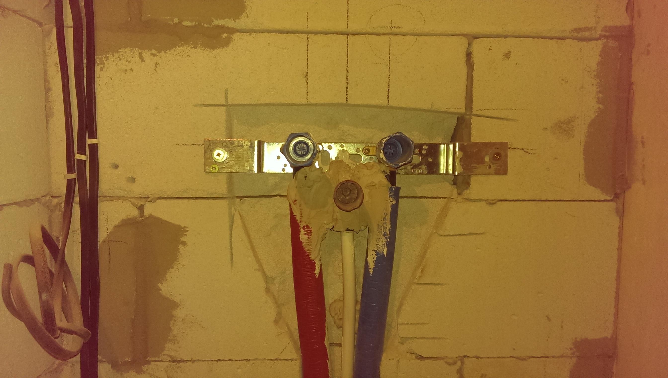

Добрый вечер! У меня есть вопрос - обязательна ли защита кожухом водорозеток Рехау, если они будут спрятаны под штукатурку? У меня появился этот вопрос, когда я читал инструкцию по рехау, c 128: https://www.rehau.com/download/1786962/ti-rehau-rautitan.pdf Первый абзац:
Металлические фитинги и надвижные гильзы должны быть защищены с помощью соответствующих средств от контакта с кирпичной кладкой, а также со стяжкой, цементом, гипсом, быстросхватывающимся цементом, агрессивными средами и прочими провоцирующими коррозию веществами и материалами;
У меня сейчас этап чернового ремонта, и водорозетки залиты алебастром без какой-либо защиты:

Ничего не надо. Прекрасно в любой штукатурке они себя чувствуют. Ланунь не боится влаги, покроется тонким слоем оксида и все, это не железо.Это немцы вечно перестраховываются
