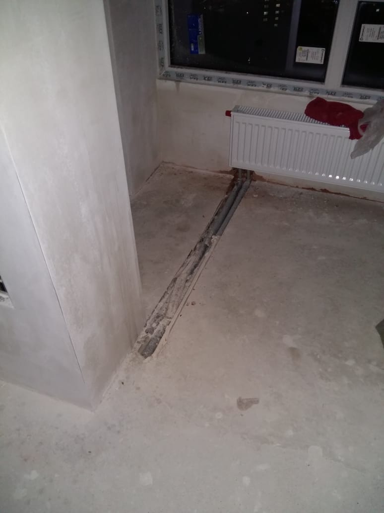

МКД. 23 этажа. Двухтрубная СО. Подача сверху Мой 17 этаж. Стоит радиатор будерус vk 22. 300*1800 Радиатор не нагревается, сливал с крана Маевского - особо нет толку. ДАже в момент слива толком не нагрелся. Пробовал слить перекрывая подачу/обратку, тоже особо не дает эффекта. Подскажите куда еще смотреть?! Стояки горячие. Отвод подачи горячий, отвод обратки холодный.

KRDR, проверьте положение балансировочного вентиля. Он встроен в термоклапан, что наверху радиатора установлен. Этот вентиль может быть закрыт. Пощупайте трубки, что к радиатору подходят. Теплее должна быть та, что справа, если фото не отзеркалили. И главное - трубы полипропиленовые, их могли заузить при некорректной сварке соединений.

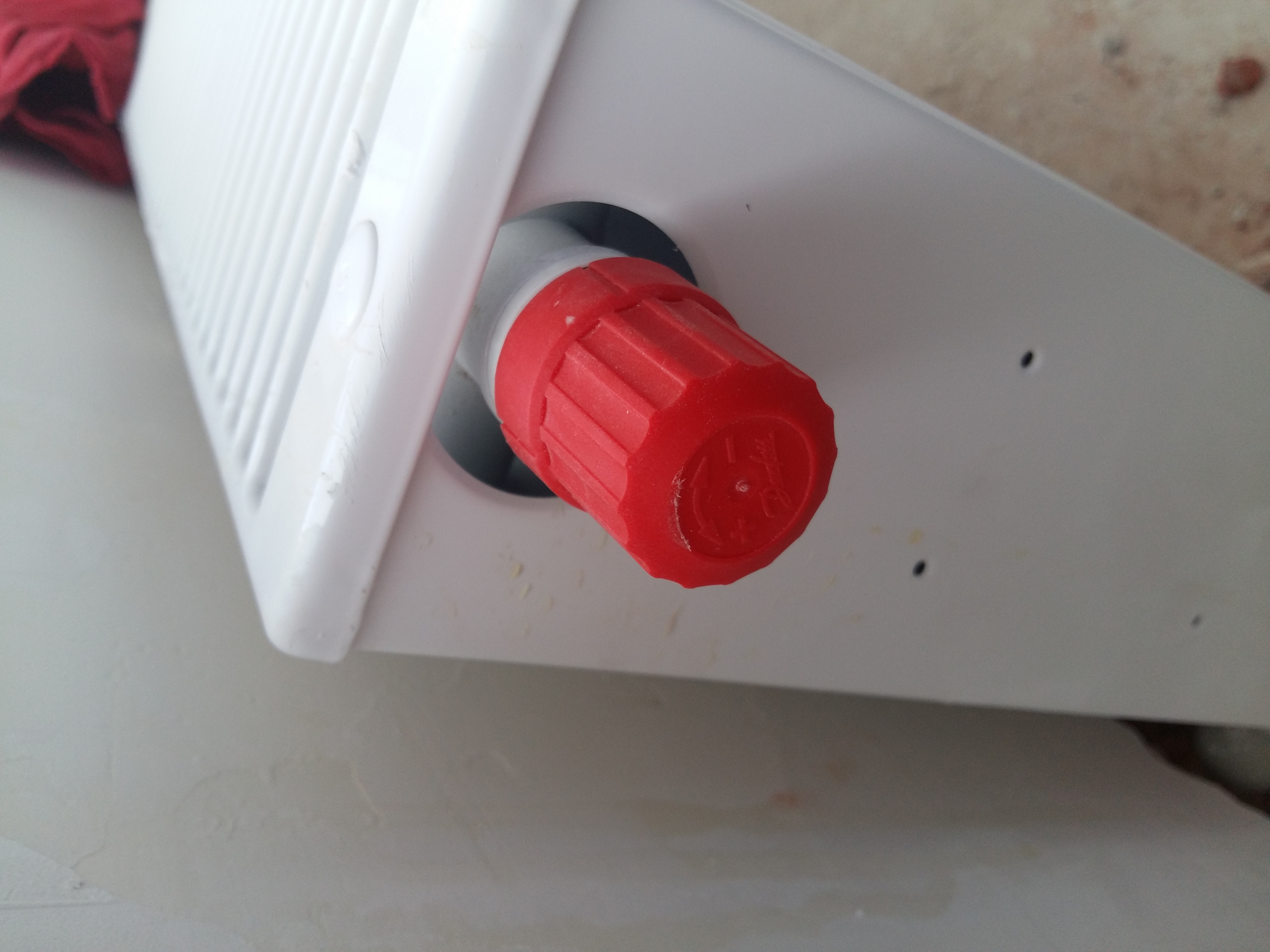

cineman, красный вентиль слева? - он выкручен на максимум "+". на входе в радиатор - слева(ближе к краю) холоднее, справа(ближе к центру) теплее.

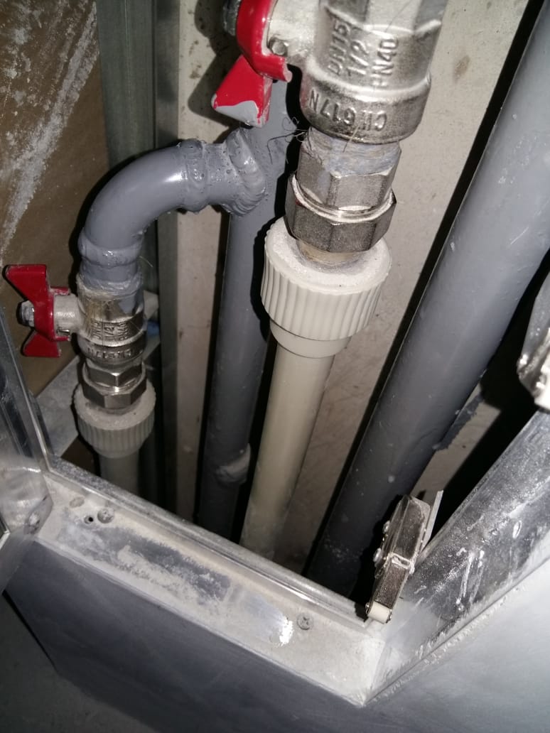

Внизу у "штанов" кран только два положения имеет откр/закр или его раскрутить или т.п надо?

KRDR написал: Внизу у "штанов" кран только два положения имеет откр/закр или его раскрутить или т.п надо?

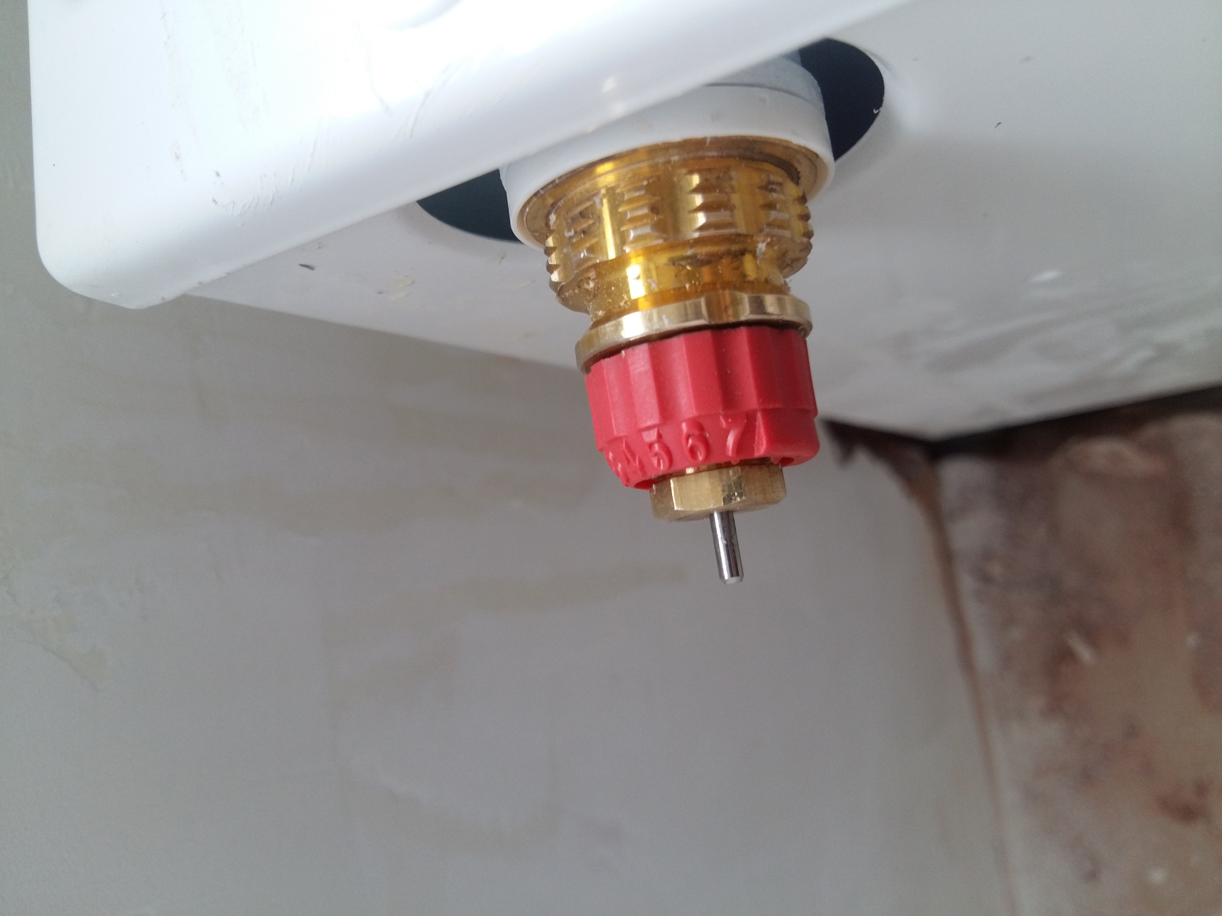

cineman, понял, что Вы имели ввиду. Я перепутал с терморучкой сначала. Балансировочный вентиль не трогал, положение "с магазина". Его раскручивать по максимуму до упора?

Я не знаю конструкцию этого вентиля в Будерусе. Этот вентиль может иметь плавную регулировку дополнительного сопротивления, а может иметь набор калиброванных отверстий на разные сопротивления. И в промежуточном положении между отверстиями вентиль будет почти или полностью закрыт. Выяснить это проще, чем искать зауженный проход в одном из сварных стыков трубы. Потому с этого стоит начать.

Попробовал. Винты особо не регулируют. В горизонтальном положении закрыто, в вертик - открыто.

Вам не краны на "бинокле" (арматура Н-образного нижнего подключения) нужно крутить. А преднастройки термоклапана-ввертыша наверху радиатора (ниже на фото). Этот термоклапан находится под термоголовкой и ввёрнут в верхний коллектор радиатора. Крутить нужно его настройки, а не его самого.

Я термоголовку красную крутил. Она максимуи на плюсе. Сейчас снял ее, цифры 1-7 и N. Выставил 7 относительно риски. Фото:
