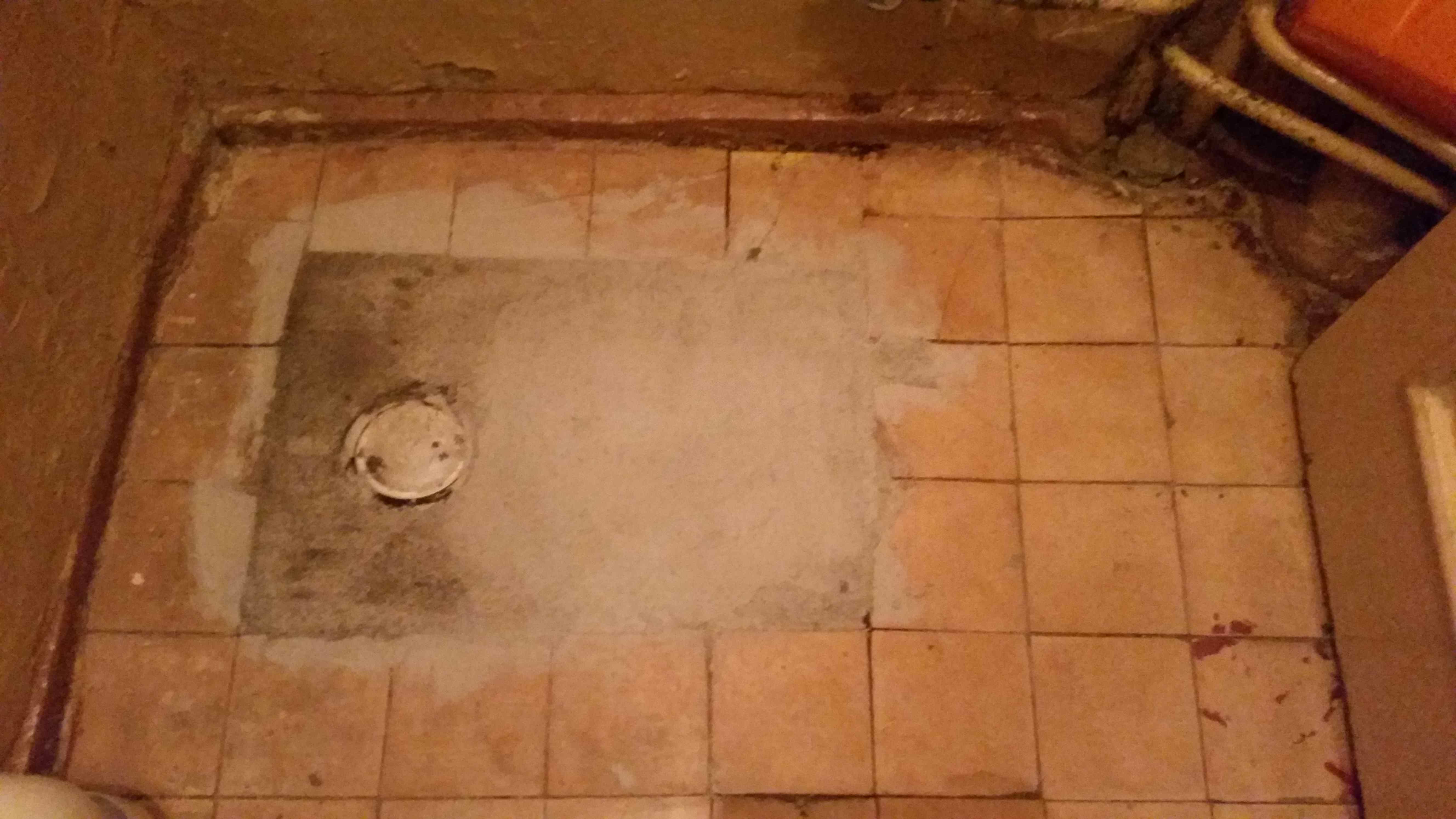

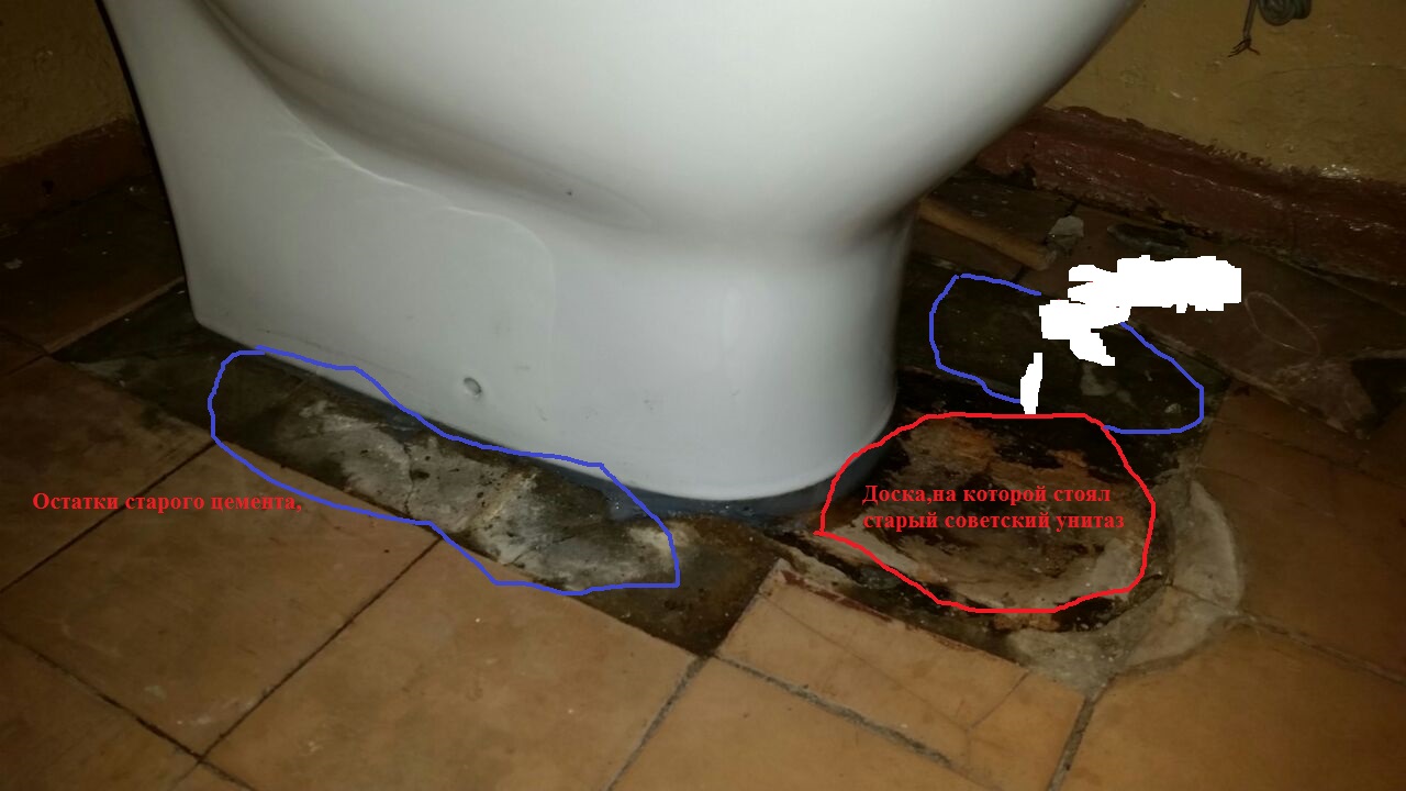

Всем доброго времени суток. Обращаюсь ко всем знающим и практикующим мастерам.Пригласили мастера с Профи.ру для демонтажа старого унитаза и установки нового, в связи с выходом из строя первого. Он "со знанием дела", демонтировал старый унитаз и оказалось, что площадка под ним в плачевном состоянии: старое цементное покрытие раскрошилось, на дне площадки - доски, сильно подгнившие ближе к канализационному выходу. Крепить чашу на прилагаемый крепеж было невозможно именно из-за того,что поверхность непрочная. Мастер уверил,что он сейчас всё сделает и будет стоять унитаз без крепежа на Макрофлексе...Спустя 48 часов,решили испытать унитаз, но он качается... Мы в расстройстве, хотя этого и следовало ожидать. На моё предположение,что на одном герметике унитаз стоять не будет - мастер отвечал,что все будет крепко. Теперь решили,что надо унитаз демонтировать и площадку отремонтировать,выровнять и крепить с помощью прилагаемого крепежа + герметик. В связи с этим прошу совета,как правильно отремонтировать площадку под унитазом?Купили бетоноконтакт, вычитали, что можно воспользоваться ремсоставом Плитонит или Гидростопом Аквабарьер Плитонит,т.к. эти составы быстро затвердевают через 1,5 часа в обработанной Гидростопом поверхности можно сверлить отверстия для крепежа. Подскажите пожалуйста, если нам демонтировать доски, очистить поверхность площадки, обработать бетоноконтактом и заполнить её крутозамешанным составом ремсостава или гидростопа, дать постоять 2 -3 часа, реально ли после этого закреплять унитаз прилагающимся комплектом крепежа? Какую из этих смесей лучше выбрать?ВАЖНО!Просьба не обращать внимание на антураж вокруг унитаза)Ремонт всего пола в санузле - пока отложен, т.к. ожидаем в ближайшее время замену стояков ГВС,ХВС и канализации по программе капремонта, а именно они проходят все у нас в туалетной комнате. Ремонт пола в санузле проведем после работ по капремонту. Сейчас надо найти временный выход из ситуации,чтобы унитаз стоял крепко,но при необходимости чтобы его можно было аккуратно демонтировать. Благодарю заранее всех откликнувшихся.

shirin, Тафту - доски убирают, тщательно вычищается весь мустор, пылесос, увлажнение, ремсостав (макс слой за проход и время - см описание). БК не нужен. Отверстия, штатный крепеж.
На герметике стоять может на гладкой плитке, но к такому мусору герметик не прилипнет.

shirin, желательно края раствора, которые граничили с тафтой отбить до чистого раствора, достаточно - хорошо увлажнить, а можно и прогрунтовать, ГГП, подходящим под цемент. Церезит, Тифенгрунт, МД-16 и тд, но два последних - в большой таре только. В этом случае увлажнять не надо

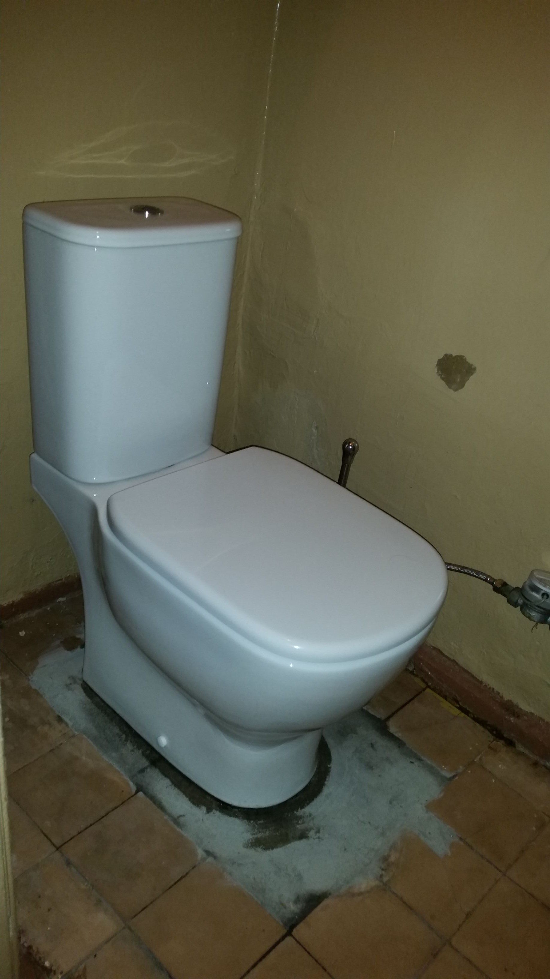

BV, с небольшим фотоотчётиком)Отлично всё у нас получилось, чему мы конечно же,очень рады. СПАСИБО! Плитонит ремсостав действительно быстро схватился и через 2,5 часа появилась возможность установить новый унитаз на штатный крепеж!
