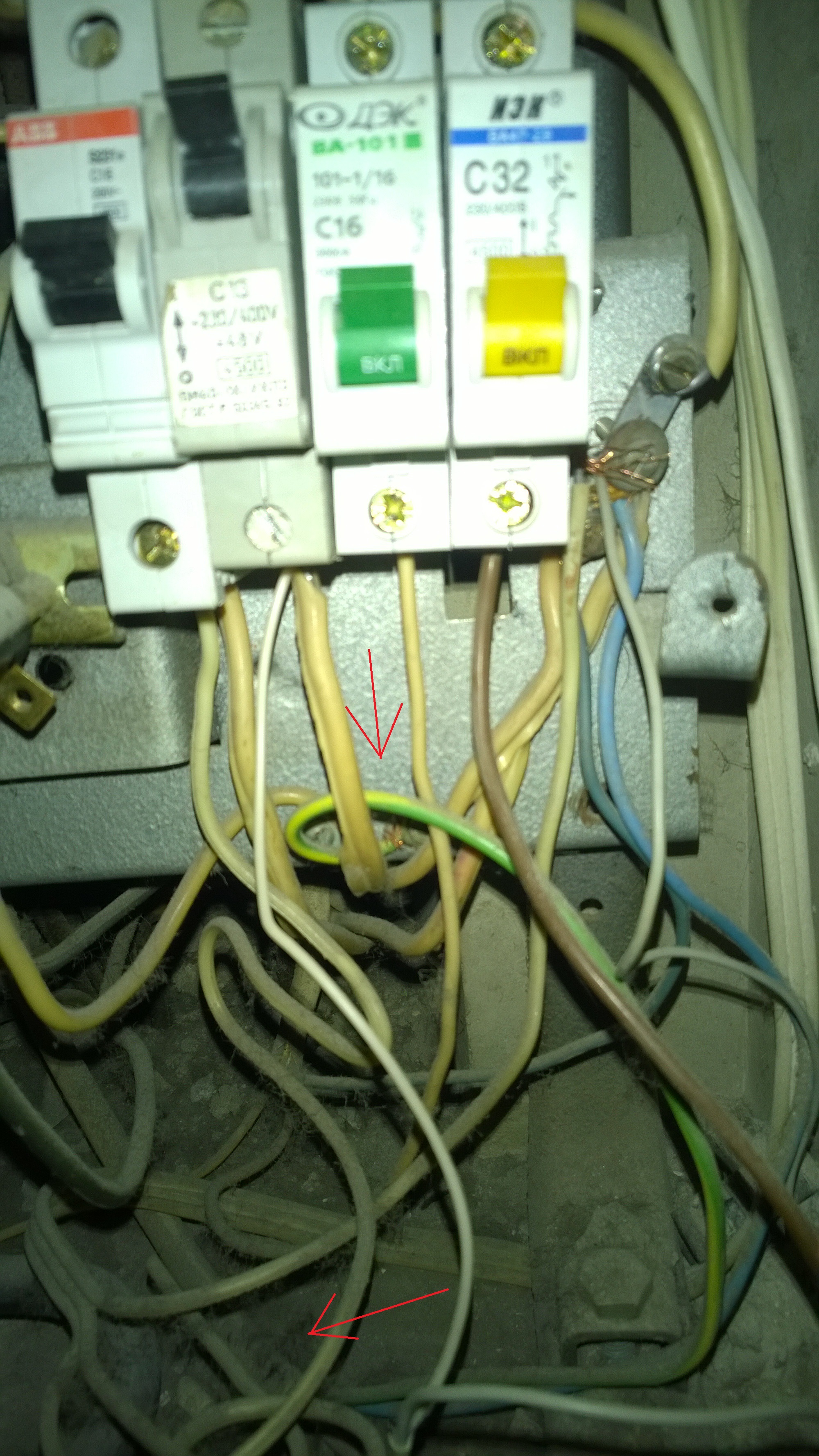

gdserg написал: . А что, если оставить это подключение "земли" в покое
Там по любому нужно будет его отцеплять, ибо из-за плохого контакта на этом зажиме уже начал плавится PEN проводник.

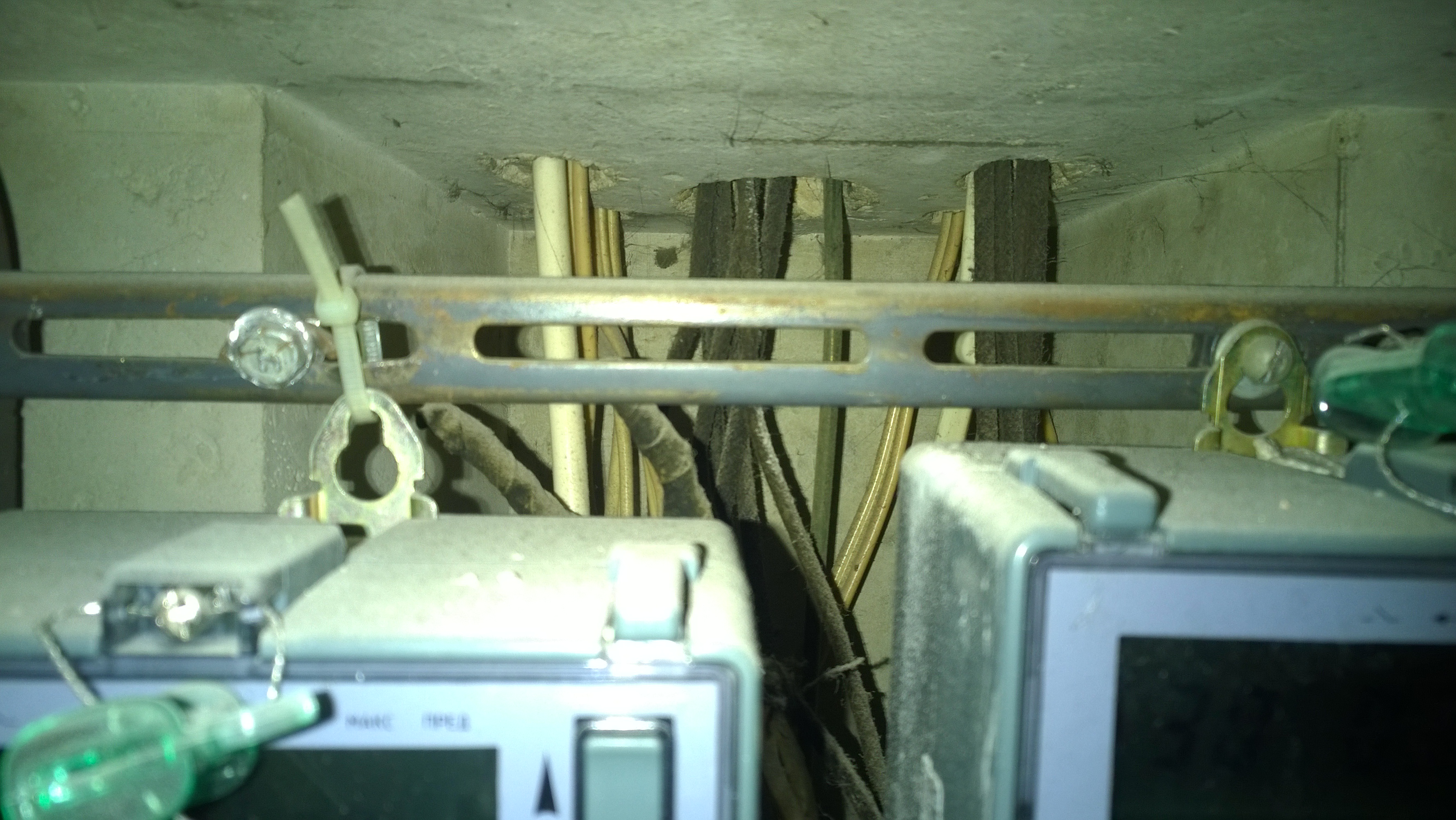

dokar написал: Там я вижу этот колхоз на кронштейне уже подплавляет изоляцию PEN проводника . :(
Ага, хмм, но я почему-то не удивлен этому совсем :)
