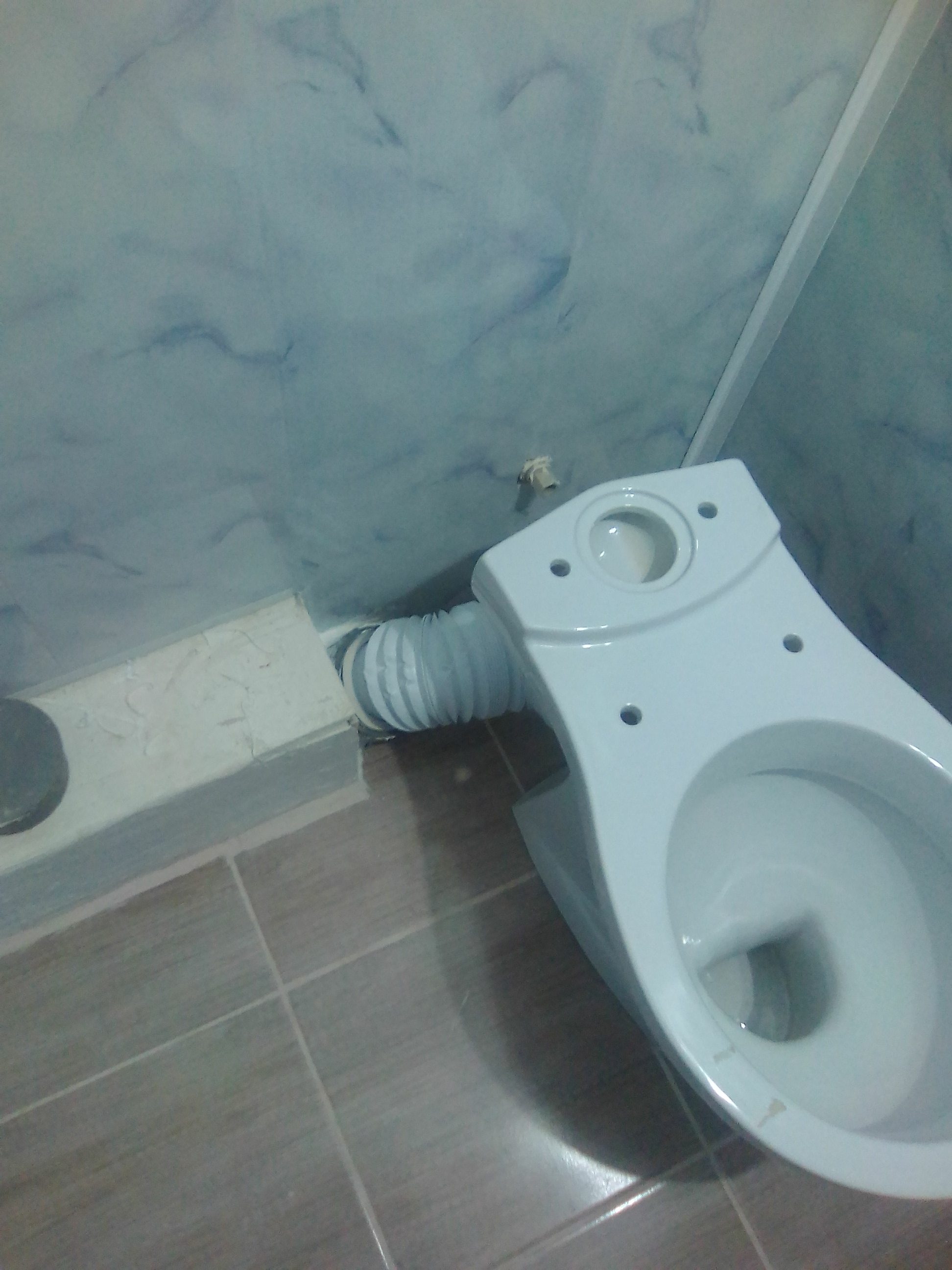

Добрый день. Подскажите допускается ли боковое смещение унитаза относительно спускного отверстия при подключении гофрой (фото).

Что помешает гофре в такой конфигурации соскочить с патрубка унитаза?

iDiod, И зачем такая красота с двумя 110 выхлопами, не там где надо? Пан сам клепал?

Соскочить помешает клей-герметик. Нет, делал не я. Выхлоп один, левее просто заглушка на коробе лежит. В коробе 110 труба длинной 150 см, в углу санузла подключается к общему сливу.

Гофра на слив в принципе создана для некомпетентных исполнителей, не знакомых с понятием "угол". Но тут всё совсем прелестно. Продлить трубу и собрать на уголках будет надёжнее.
iDiod написал: Соскочить помешает клей-герметик.
Вряд ли. Дешёвая химия такое не клеит. А дорогая встанет в половину унитаза.

Я не строитель и не сантехник, делаю у себя дома сам, потому как "мастера" "хорошо" делают и деньги берут. Посаженное на клей-герметик (соудал фикс-ол) збить ногой не получается, крепление достаточно надежно (на мой взгляд). То-есть основная проблема - вероятность соскакивания гофры с раструба?

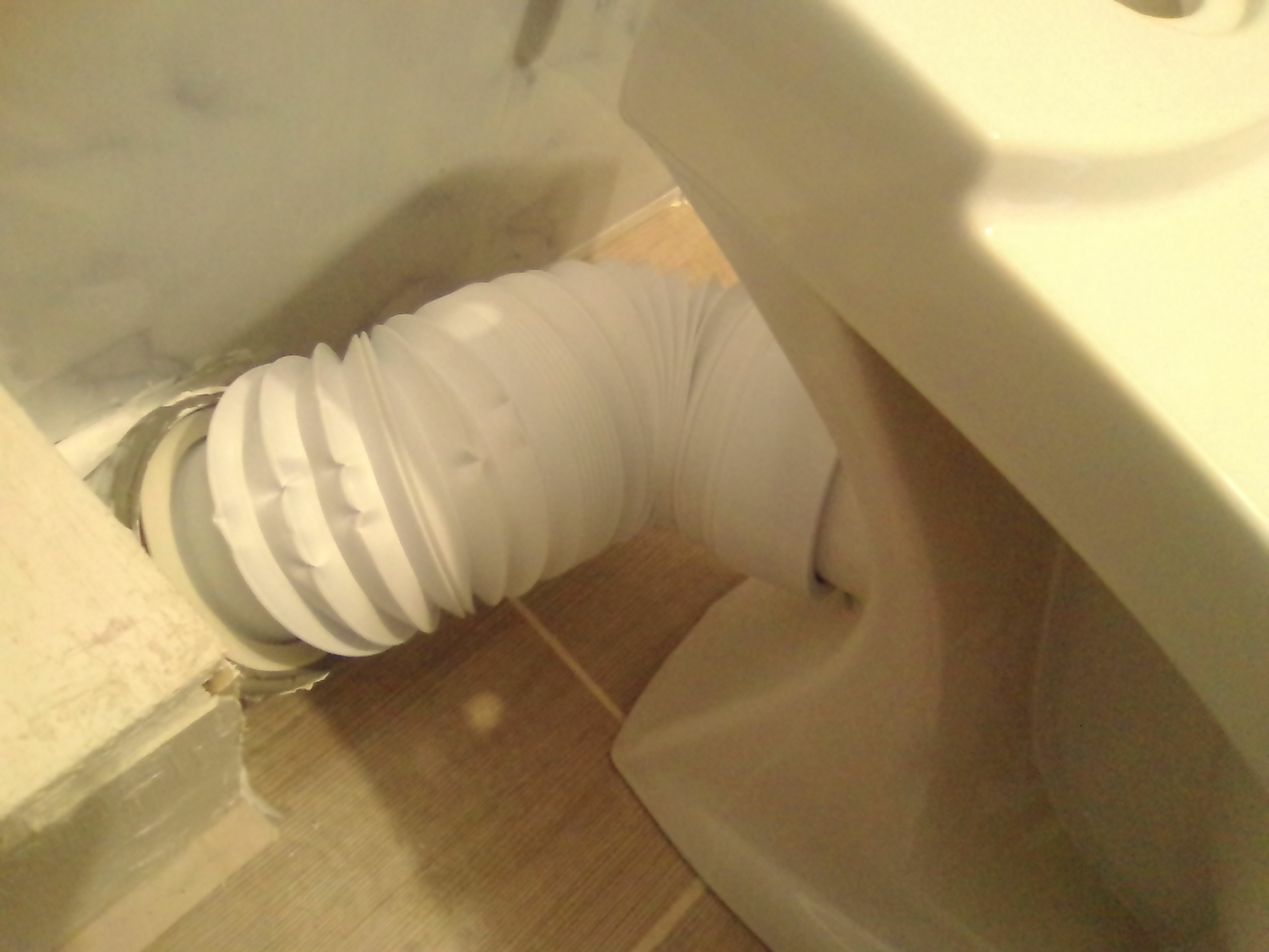

iDiod, гофра создаёт заметное гидравлическое сопротивление, замедляя смыв. Для кого-то актуально.
Быстро засирается изнутри в прямом смысле.
Конструкция манжеты, надеваемой на патрубок унитаза, такая, что либо сразу, либо со временем образуется щель и следом вонь из канализации. Да и с противоположной стороны конструкция тоже дрянная. Вместо резины/EPDM используется некий мягкий пластик, быстро дубеющий.
Гофра у Вас вставлена в раструб без адаптера, уплотнение уже на ладан дышит. Быстрое решение этой локальной проблемы - отрезанный кусок 110 трубы, вставленный в раструб, в него уже гофра.
Для «безвыходных» ситуаций продаются Z-эксцентрики типа такого, но недешёвое удовольствие, проще таки попробовать собрать из стандартных труб и отводов.

Нет, основная проблема - гофра. Её быть не должно, если это не временное решение.

iDiod, не допускается, а вообще это порно!
