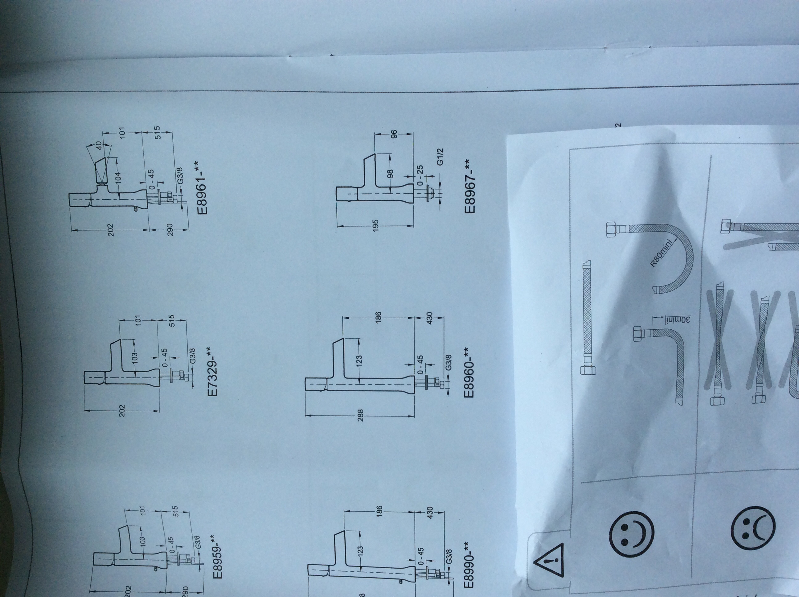

Купил смеситель и смущает один момент. Гибкая подводка крепится в самом корпусе смесителя. Даже не видно где, все на ощупь. То есть гибкую подводку можно прикрутить только от руки, держась только за саму подводку. От сюда вопоос, это надёжно? Фирма смесителя хорошая и вот такая фигня.

Feat, да, это надёжно, зря беспокоитесь.

Герметичность осуществлена за счёт резиновых колец на шлангах. Затяжки от руки вполне достаточно.

АПОСТОЛ написал: Герметичность осуществлена за счёт резиновых колец на шлангах
и
Feat написал: гибкую подводку можно прикрутить только от руки, держась только за саму подводку.
Mazayac написал: да, это надёжно
Это применительно к качественной продукции, дешевые смесители таким моментом как затягивание шлангов от руки обделены.
Feat написал: Фирма смесителя хорошая и вот такая фигня
Такое не сопоставимо, так как у хороших фирм даже если крепление подводки утоплено внутрь, то она уже запрессована заводским способом, при котором нельзя снять гибкие шланги.

Feat написал: От сюда вопоос, это надёжно?
Если есть сомнения, то поставьте жёсткую подводку. Или если не очень глубоко, то бывают шланги с длинной частью вкручиваемой в смеситель и в некоторых случаях этого достаточно для появления жёсткой части на выходе из корпуса.
Тогда читайте инструкцию, где скорее всего написано, что достаточно вкрутить рукой, но тут главное не переусердствовать и не свернуть шланг.

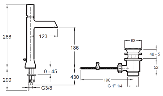

Ну у меня смеситель не за 20000, а за 12000 Jacob Delafon серия toobi. В инструкции особо ничего нет.

От руки вполне надёжно. Уплотняют резиновые кольца, зажимаемые между двумя цилиндрическими поверхностями (одна на штуцере шланга, вторая в корпусе смесителя). И степень закручивания на уплотнение никак не влияет, если штуцер уже зашёл. Полезно резинки на штуцерах смазать силиконовой смазкой (не герметиком! Не минеральной и не синтетической смазкой, никаких солидолов, литолов и Lybe"O"Seal'ов, они вредно влияют на резинки).
