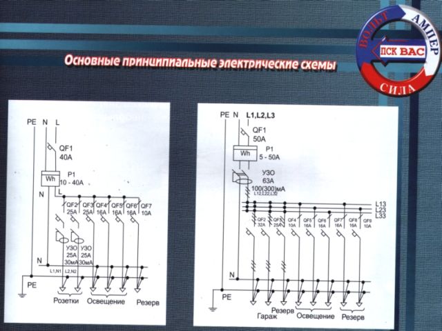

Leonid53
Leonid53
Регистрация: 23.01.2007
Сообщений: 1980
22.02.2007 в 16:36:23
Arr написал : Поскольку Юрий-Электр молчит, завершу его недовысказанную реплику.
Такая система называется ТТ, при этом ВСЕ линии должны быть защищены УЗО. Согласовать такую систему для индивидуальных строений можно, но непросто.
в замечательном проспекте фирмы ВАС (г.Подольск) приводится именно такие схемы для щитков. Их будет трудно согласовывать? В чём, на Ваш взгляд ошибка?
ВТБ!
ВТБ!
Дилетант
Сообщений: 28613
22.02.2007 в 16:56:01
Leonid53
Изображены TN-C-S/TN-S, точка разделения за пределами электроустановки.
