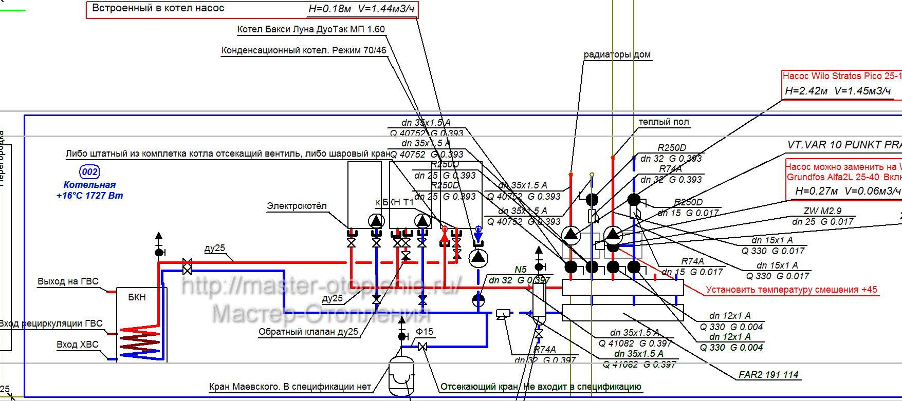

redshuhoff написал: Был бы признателен разумной критике))
А настроек клапанов нет в проекте?

04.04.2018 в 14:20:13
Inch1964, Увы нету (((

04.04.2018 в 15:26:57
redshuhoff написал: Увы нету (((
Значит и гидравлический расчёт не производили. А без такого расчёта - это не проект. Вот самая актуальная критика. По обвязке котлов - тоже много вопросов.

04.04.2018 в 17:46:13
Inch1964, Ладно и на том спасибо ) А какие вопросы к котельной ?

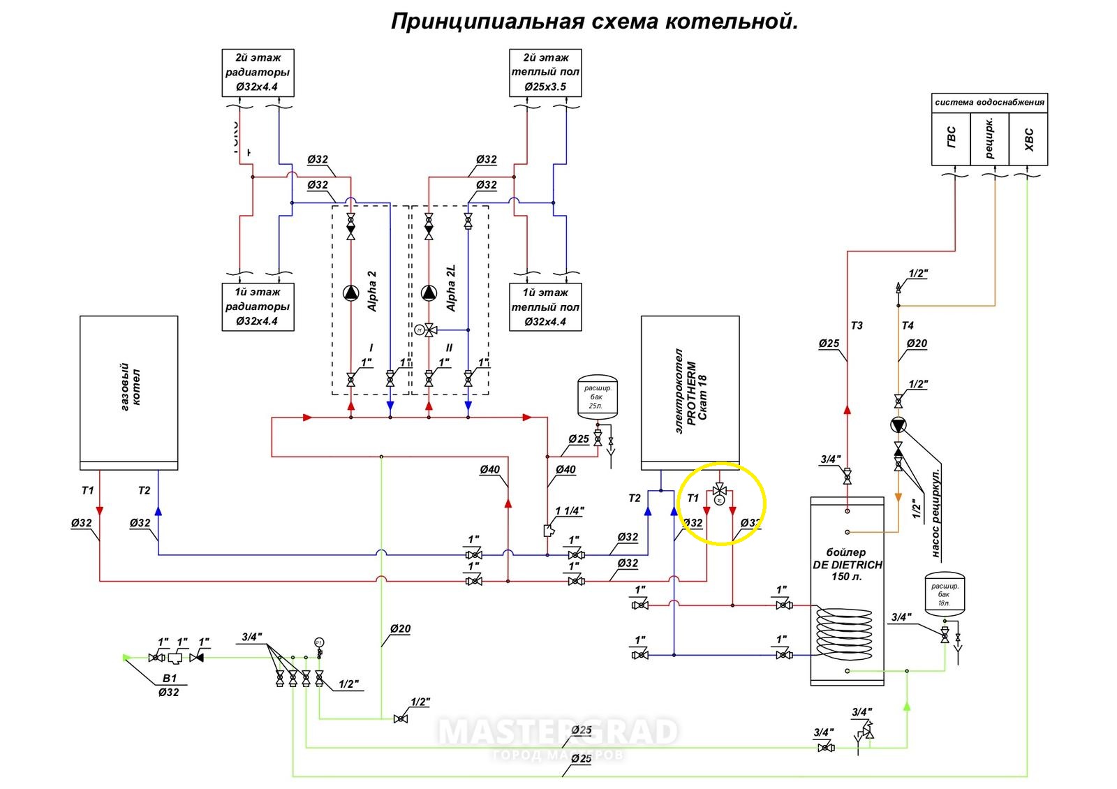

Сообщений: 10110
04.04.2018 в 18:03:43
redshuhoff написал: А какие вопросы к котельной ?
Не стал бы делать кольцевой коллектор (много у него может быть подводных камней тем более при отсутствии гидравлического расчета, вообще может получится фигня). Поставил бы классический ГР (гидроразделитель) с коллектором (стоимость от 3500 рублей). И насосы на кольцевом коллекторе будут оказывать друг на друга слишком большое паразитное влияние.
А котлы подключил бы каскадом ко входу в ГР.
Неизвестно, какой планируется газовый котел. Но если он настенный с треходовым краном и выходом для подключения бойлера, то опять же бойлер подключен так, что потребуется применение дорогой автоматики. А можно было подключить проще и лучше, до ГР.

05.04.2018 в 06:37:11
redshuhoff написал: Про гидрострелку думал но что-то меня смутило. Теперь после ваших слов задумаюсь еще раз
Ниже пример обвязки двух-четырех котлов каскадом.

07.04.2018 в 23:48:01
То ли я алгоритма работы не понимаю... то ли "лыжи не едут"... Вопрос по подключению бойлера. Пока работает электро котёл, всё понятно. Но когда переходим на газ, получается что загрузка бойлера становиться не возможной. Трёхходовой кран ни как не предназначен для транзита через выходы. Получается даже при наличии газа, воду греть надо электричеством- как то не экономно. Ну и вообще не понятно как от газового котла бойлер греть. По мелочи ещё: На отоплении что бы прочистить фильтр придётся сливать всё первичное кольцо+ это :tambourinedance: с кучей кранов. По свежей памяти может и просто всё, а на будущее придётся "типовой бланк переключений" писать. А надо то один кран добавить.

18.04.2018 в 09:51:31
redshuhoff написал: разводка лучевая
Лучевая разводка не относится к лучшим решениям для угловой, торцевой квартиры, особенно индивидуально для каждого радиатора при нескольких радиаторах в одном помещении, и ТЕМ БОЛЕЕ для одноквартирного дома! .
redshuhoff написал: Нужны ли они при учете что в данных радиаторах уже стоит термовентель с преднастройкой ?
НУЖНЫ!
Конструктив указанной гребенки не относится к лучшим решениям!
Похоже что проектировщик НЕ разбирается в гидравлике, теплотехнике и проектирует копируя ширпотребовские шаблоны от производителей, которые приемлемы для НЕ понимающих в гидравлике, теплотехнике самодельщиков!
За деньги такие проекты ХАЛТУРА! .
redshuhoff написал: Или можно купить просто пустой коллектор без вставок и отбалансировать систему Термовентилями на радиаторе?
Можно, если нет желания уменьшить вероятность возможного дискомфорта для проживающих.

18.04.2018 в 12:39:13
redshuhoff написал: Для чего тогда она подходит ?
Для того что и разводка по Тихельману, так называемая попутка, гидрострелка, маты для водяного теплого пола с бобышками и т. д.. .
redshuhoff написал: 1 .С технической точки зрения объясните почему нужны гребенки с термовставками и почему нельзя отбалансировать систему самими вентилями с преднастройкой на самих радиаторах?
Вы НЕ внимательны!
Я НЕ писал что на гребенках для радиаторов НУЖНЫ термовставки при том что на радиаторах будут стоять термоклапана с преднастройкой!
Почитайте своё сообщение на которое я отвечал!
Там речь идёт о регулирующих вставках, то есть балансировочных, а НЕ термовставках!
Так же я Вам ответил что можно и без регулирующих, если нет желания уменьшить вероятность возможного дискомфорта для проживающих.
В самом бюджетном варианте можно и без термоклапанов с преднастройкой на радиаторах только шаровыми клапанами на обратке отбалансировать. Просто будет САМЫЙ плохой комфорт эксплуатации. .
redshuhoff написал: Был бы признателен разумной критике)))
Выложенные картинки подтвердили моё мнение про проектировщика. .
ПРАВИЛЬНО что смутило!
Гидрострелка это КОСТЫЛЬ, чтоб хоть как-то мог работать котел с КОРЯВОЙ автоматикой и, или могла работать сделанная наугад СО.
Гидрострелка в ПРАВИЛЬНО сделанной СО только ухудшит надёжность и приведет к ПОСТОЯННОЙ переплате за покупные энергоносители!
