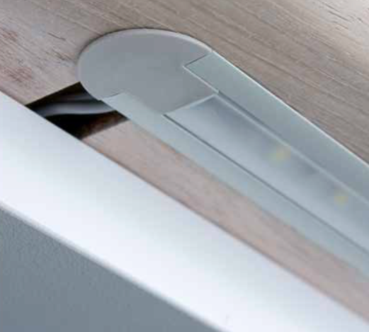

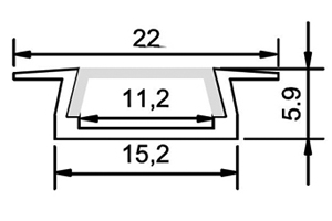

По поводу тепла. Лента пусть с запасом выделяет 10 вт/м. В реальности меньше, но пусть. КПД диодов около 70% (учтем еще, что это новомодные кристаллы, где заявлен повышенный КПД). Значит осталось 3 вт/м, которые надо отвести. Алюминиевая планка площадью 150 см2 не сможет это сделать? Не поверю : ) Планка вклеена на судал фикс алл, теплопроводность под вопросом, но у профиля наружу выступают "ушки" (накладки) по 3 мм с каждой тороны, которые будут обдуваться воздухом.
По поводу коннекторов. Схема такова, что сначала в мебель вклеивается профиль с заглушками/накладками на концах, потому туда лента, потом вставляется рассеиватель. То есть надо в профиль уже вставлять ленту. Думаете коннекторы все же рассмотреть для повышенной ремонтируемости? Все их ругают обычно.

genuimous написал: пусть. КПД диодов около 70%
ЭХ-х, мне бы такие СД. КПД у ЛН 100 Вт - 2-3%, У СД - 15-20%, самые крутые экспериментальные обещаются 25%, манаХеры от продаж и 30% обещают в изделиях, собранных из отбраковки. Не объ...шь - на бутерброд не заработаешь. Отвод тепла у этих светильников и ламп происходит за счет конвекционного обмена, то есть пассив.
Есть и актив - с кулерами. При пассиве эмпирический расчет дает цифирь 20 кв.см. площади поверхности на 1 Вт рассеиваемой мощности при температуре окружающей среды +35 град.С и обеспечении конвекции - летние условия под потолком. Если теплоотвод запаковывается в теплоизолятор то начальное охлаждение происходит за счет нагрева металла, на который посажен тепловыделяющий элемент. Если кому то действительно научиться правильно изготавливать изделия из радиоэлементов, можете ознакомиться хотя бы с основами проэктирования радиоаппаратуры. А так получается что применяем радиоэлектронику с подходом электриков. в лучшем случае.

Микитович написал: КПД у ЛН 100 Вт - 2-3%, У СД - 15-20%, самые крутые экспериментальные обещаются 25%
Пруф? Сколько мощности уходит непосредственно в тепло в теле прибора?
Микитович написал: При пассиве эмпирический расчет дает цифирь 20 кв.см. площади поверхности на 1 Вт рассеиваемой мощности
ну у меня даже если вся мощность пойдет в тепло примерно хватит
Но она точно не вся пойдет, основное будет излучаться в разных спектрах.

genuimous, % КПД - это свет, остальное - паразитный нагрев. Теплоемкость Вашего профиля обеспечивает охлаждение до 10 Вт/м - при условии обеспечения полного конвекционного охлаждения радиатора рассеивания. Коего в Вашей конструкции не наблюдается.
