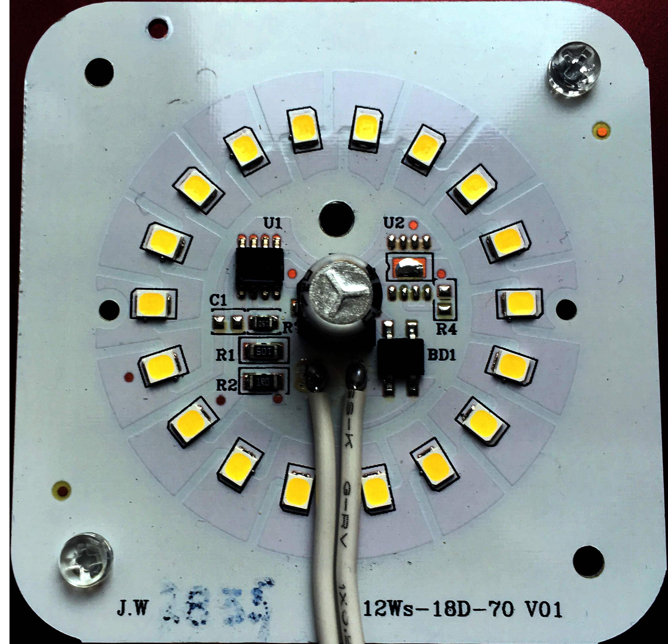

BV, Да пожалуйста. Есть матрицы где после выпрямителя 220 В без конденсаторов ставят несколько параллельных цепочек: безиндуктивный драйвер (десятки килогерц) + последовательные СД. Что бы уменьшит влияние мерцания с частотой 100 Гц драйверы открываются противофазно. Каждая цепочка чуть мерцает, но в сумме с некоторого расстояния это ощутимо только приборами. Вот пример

Микитович, Ну это несколько другое - там заметны пульсации 100гц. Подобные лампы у меня есть, причем в формате G4 на 220. Пульсации ловятся на камеру

BV написал: Подобные лампы у меня есть, причем в формате G4 на 220.
Я такое не беру, долго не живут. Пульсации на камеру и на глаз - разные величины. Этот я взял на пробу, якобы 20 Вт. Буду делать освещение для рабочего стола, но питать его буду с выпрямителя со сглаживающим конденсатором (электролит+керамика). Спектр так себе, около 5000К, так что буду еще добавлять СД полосы 3000К примерно такой же мощности. А есть и с конденсатором готовые
Еще для одной лампы и тоже с добавкой СД 3000К.

Микитович, А что дает конденсатор?…
