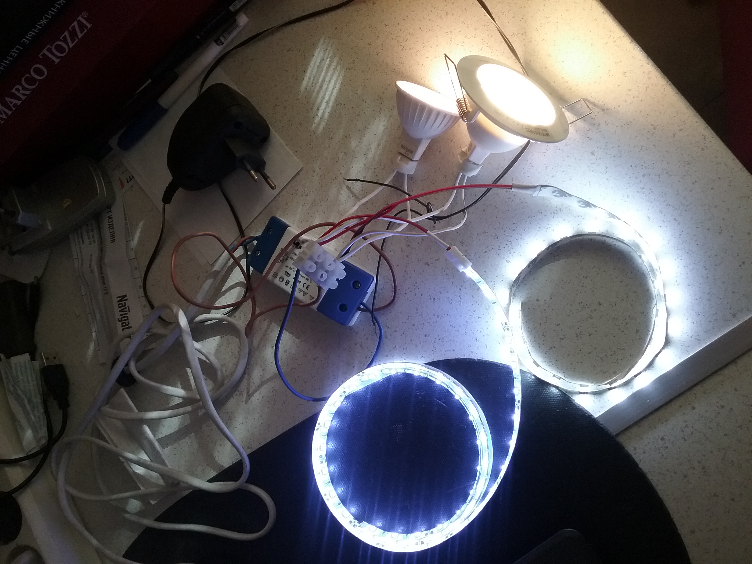

Микитович, схема того как устроен светильник и его отличий от светодиодной ленты. Собственно BV тоже написал про последовательное включение и я сам уже понимал что скорей всего так, но схема она всегда лучше любых слов :)
Где бы такие корпуса достать как на видео но без начинки, что бы заправить туда обычную светодиодную ленту и питать от БП а не от драйвера...

Купите с начинкой самые дешевые - не так это и дорого. Без начинки искать дороже встанет по времени поиска. И у вас два пути - перепаять схему начинки, добавить несколько резисторов, либо заменить лентой

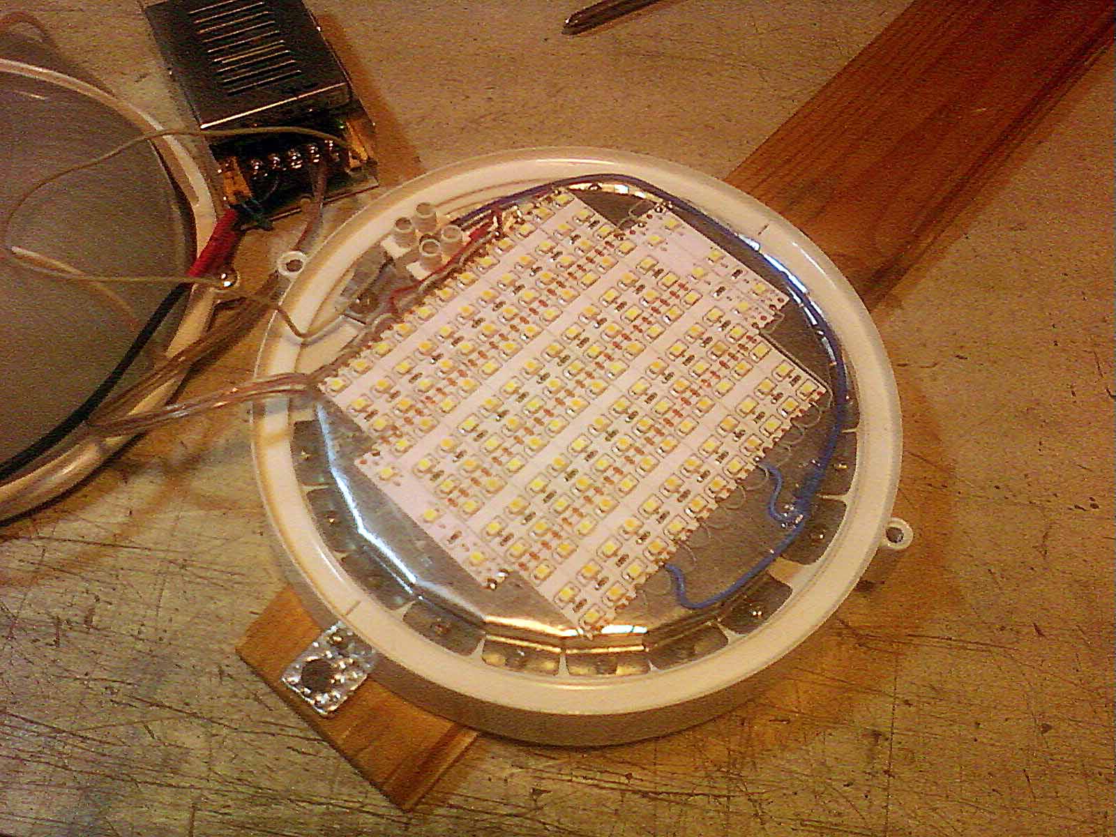

Вот снял с прогона один из светильников в стандартный корпус для освещения общего коридора 10 Вт, 12 В, на SMD 3528-120 7000K и SMD 3528-120 3000K.
Также можете посмотреть //www.mastergrad.com/forums/t154207-kuhnya-svetodiodnaya-podsvetka-rabochey-zony/?p=4487338#post4487338 Я её приводил, но очевидно это никому не интересно.

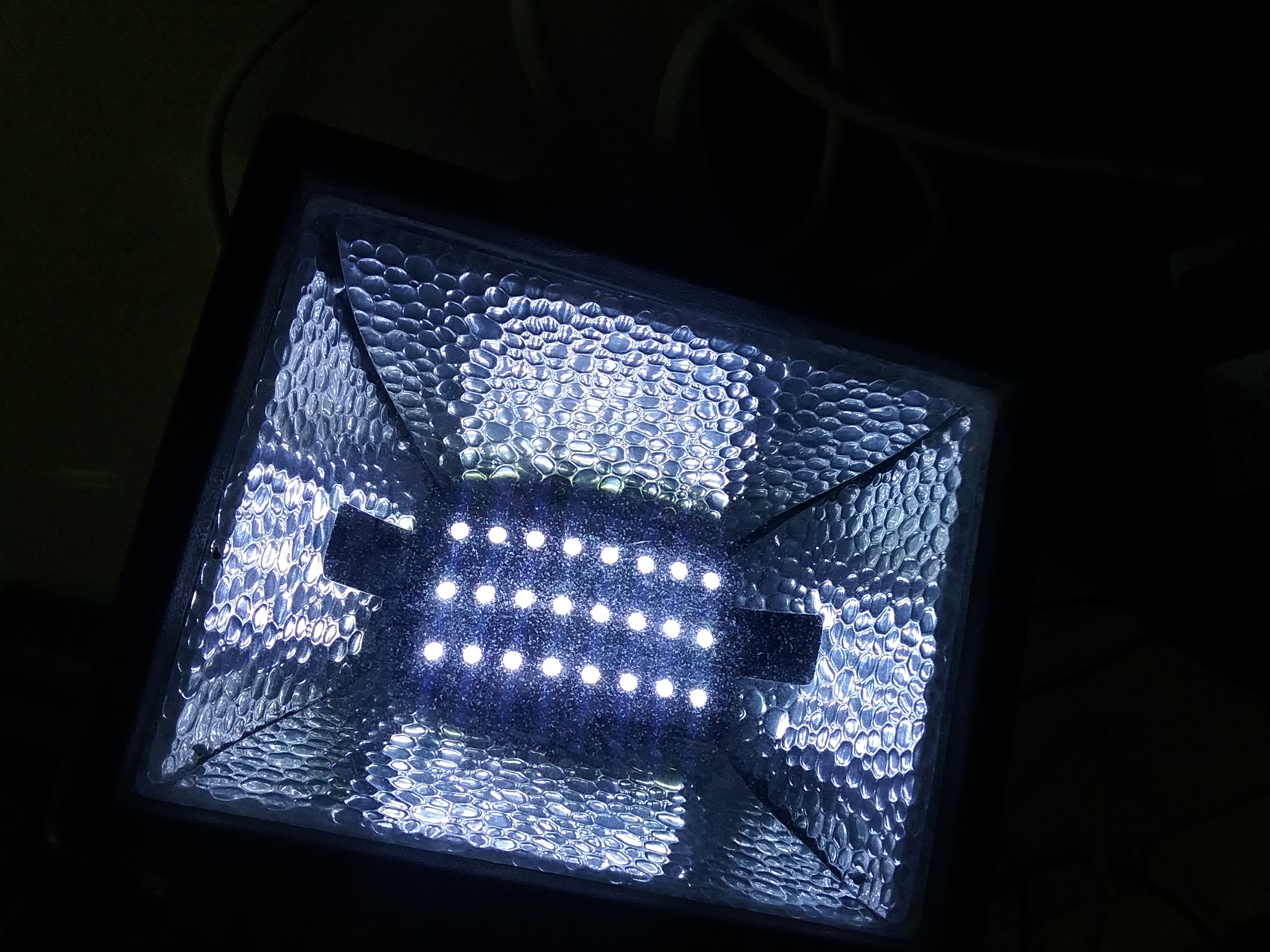

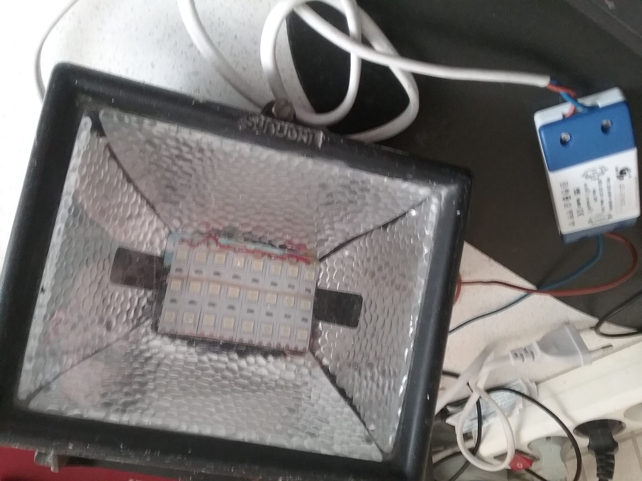

![](https://mastergrad.com/mediafiles/0a/bd/4c/0abd4cd2b6af0c78b9cd9c169aa14e72.jpegТоже собрал прожектор на визитной карточке...Остальное только что запитал от простого БП, причем лампы разной мощности!

Слабенький конечно свет!но совершенно не греется!

Микитович, ты же знаешь, как греются галогенки 500 ватт на этом прожекторе, вот и придумываю, чтоб не грелся и светил....
