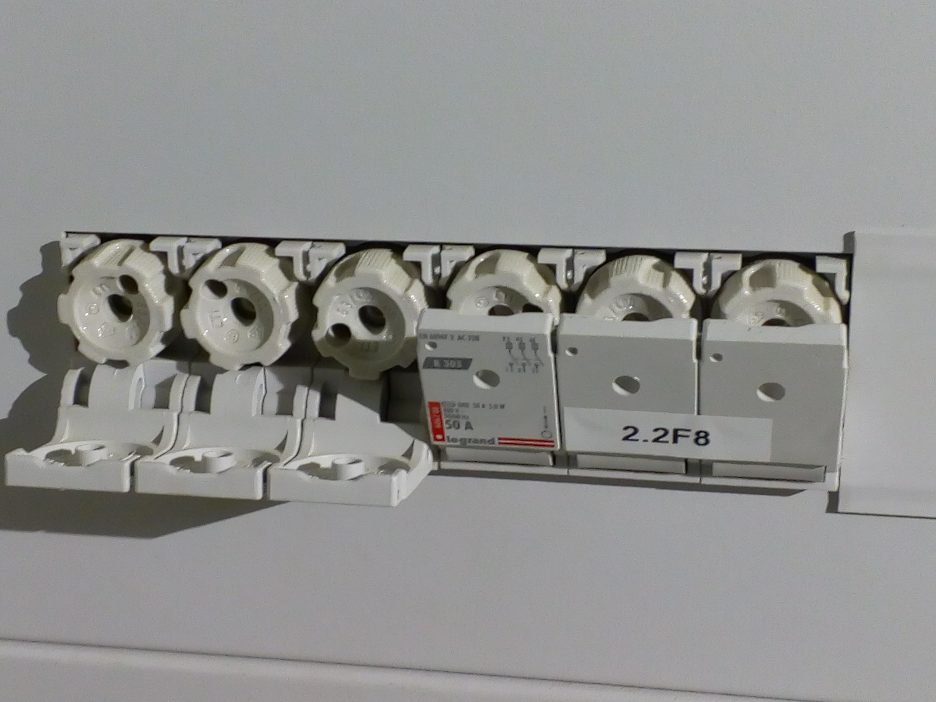

Вот чем можно заменить: планку откинул вниз – выключил))...и фирма хорошая)
