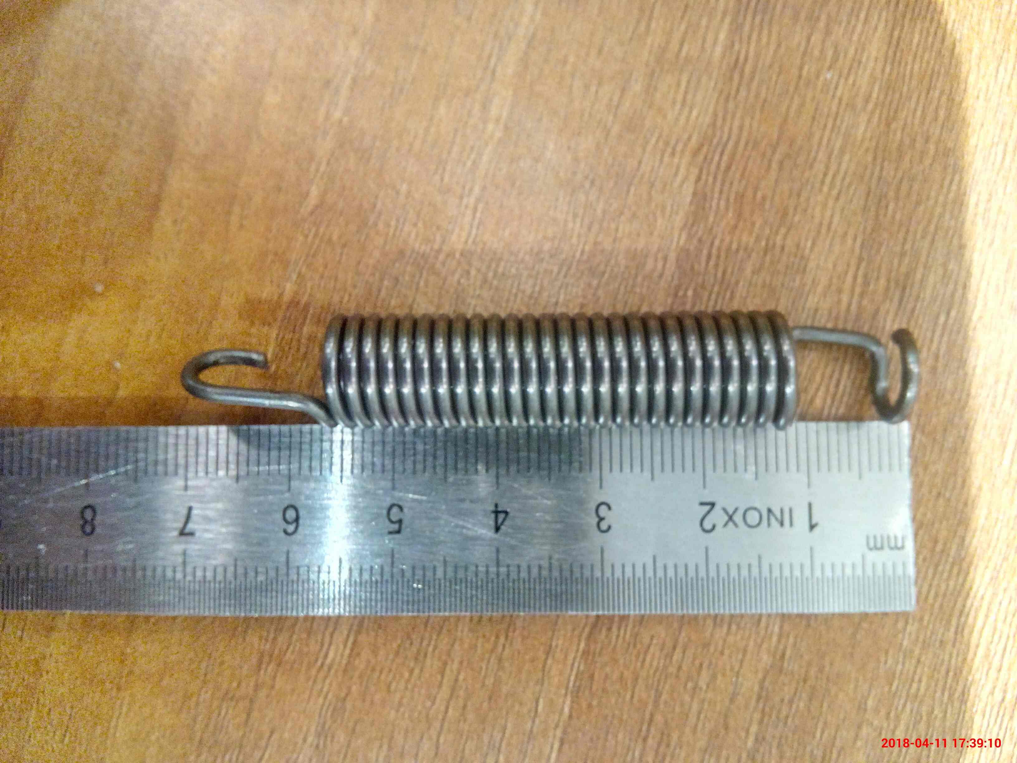

krserv, А зачем выгибать? Есть тысяча способов как закрепить пружину

да хотелось бы не изменять китайский замысел, а просто заменить по материалу пружину. Сейчас узнаю о стоимости заводского изготовления по инд. заказу пружины у ООО "ПК Пружинный Проект" в Казани.

Вот оригинальная пружина, которая в новых поставках идет запасной у Skrab стоек:

krserv написал: вот оригинальная пластилиновая пружина,
попробовать закалить
krserv написал: Меня волнует как я выгну найденную пружину так как оригинальная, я помню, раньше пытался согнуть советскую пружину, так она ломалась в месте изгиба. А здесь вон какой сложный изгиб нужно сделать.
может получится отпустить, согнуть, закалить

krserv написал: Вот оригинальная пружина, которая в новых поставках идет запасной у Skrab стоек:
krserv, Может сколхозить на основе этого? https://yandex.ru/images/search?text=%D0%B3%D0%B0%D0%B7%D0%BB%D0%B8%D1%84%D1%82%20%D0%BC%D0%B5%D0%B1%D0%B5%D0%BB%D1%8C%D0%BD%D1%8B%D0%B9
А пока нет пружины - бинт резиновый, или кусок резинового жгута
Сообщений: 137519
12.04.2018 в 01:57:19
... и сменил бы смазку в узле подьема на вязкую для амортизаторов стиральных машин - для плавного подьема без разгона и удара - если ручку отпустить

BV написал: может получится отпустить, согнуть, закалить
никогда не делал, и не представляю как это можно сделать, но сам процесс - найти пружину и переделать может быть более трудоемкий по времени, чем сейчас я пытаюсь заказать изготовить по индивидуальному заказу пружину растяжения по требуемым параметрам на нагрузку 3 кг.

krserv написал: никогда не делал,
греете до белого, медленно остужаете. Бывает достаточно 1 раза, можно и пару раз попробовать Потом греете до ярко красного (точнее найти в инете) и в масло пшшшш. Если только конец греть и гнуть, то может и закаливать не надо и так держаться будет. См по месту Попробуйте ту что есть пружину закалить, если металл не совсем г-но - может как временная и пойдет
