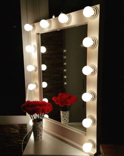

Приветствую! Подскажите варианты защиты от поражения током от макияжного зеркала, опасность в том что ребенок может выкрутить лампочку и сунуть пальцы в патрон. Здесь нужно что то нестандартное.

arz88, 12 вольт, либо закрыть лампочки экраном, либо поставить раму из профиля с LED лентой.

arz88 написал: Здесь нужно что то нестандартное.
А поставьте узо! :a

Узо видимо не сработает если ток течет через тело между фазой и нолем. Идея с понижением напряжения годная, но ламп таких в быстром доступе нет, думаю в сторону какого то хитрого выключателя который рубит оба провода.

Решение думаю следующее, лампы ввернуть на анаэробный герметик, в случае замены лампа меняется в сборе с патроном. Лампы led работать должны долго и не требовать частой замены.

arz88 написал: Давайте без советов по педагогике, ребенку 2 года и он далеко не все понимает.
Ну я себе всё таки позволю... :o Если наблюдаете у ребёнка интерес к лампочкам, розеткам, вилкам... Купите пару патронов, пару светодиодных ламп с пластиковой колбой, вилки, розетки, выключатели... Отдайте ему и пусть играет. В 2 года ребёнку вполне уже можно объяснить, что вот это можно, а там "ай яй!". Мои вот в свои наигрались, к настоящим ни какого интереса. Ну и за одно в игровой форме научились и вилками пользоваться и выключателями... Кстати вот дети 21го века... сенсорные выключатели освоили моментально!
arz88 написал: лампы ввернуть на анаэробный герметик, в случае замены лампа меняется в сборе с патроном.
может прокатить... Если взять анаэроб слабой фиксации, возможно даже и вывернуть потом лампочку получиться после прогрева феном, ну а уж если что...
arz88 написал: Лампы led работать должны долго и не требовать частой замены.
по моему опыту, если в первые 2 недели не сдохла, то потом про неё забыть можно. Так что устройте им "тест-драйв" перед тем как на клей сажать.
