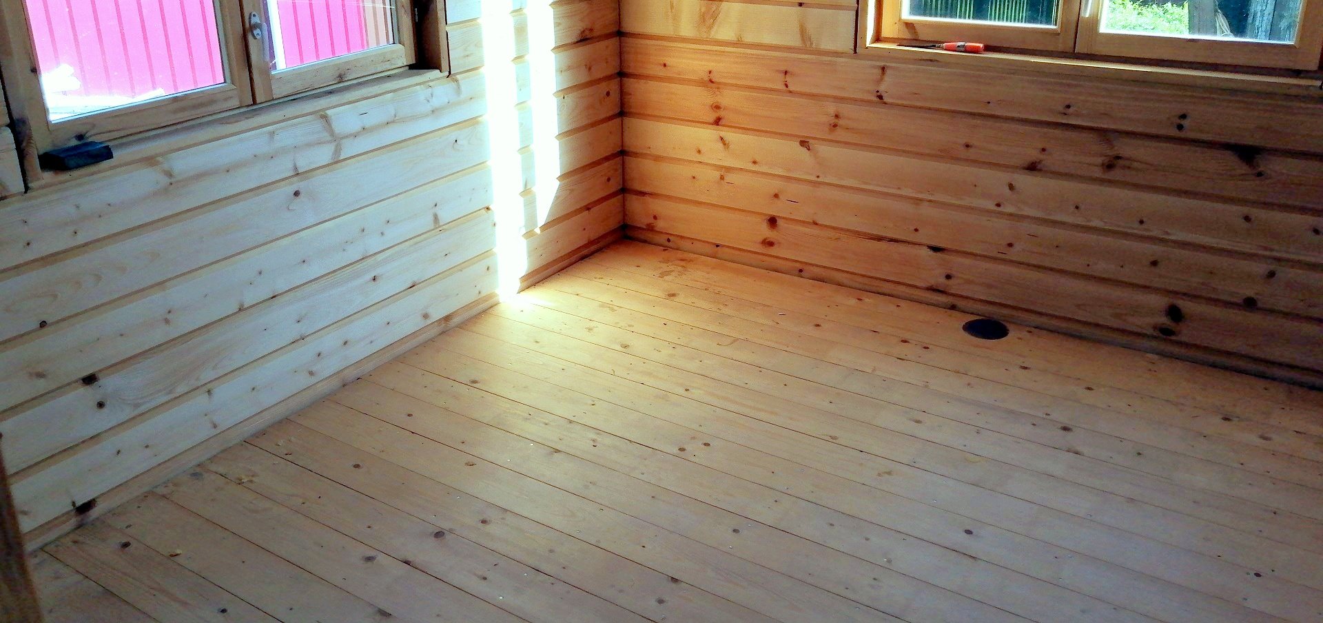

Спрошу здесь, чтобы не создавать новой темы. Есть чистовой пол доска. При ходьбе нет ощущения жесткости пола. Что я хочу: 1."Простучать" заново все гвозди, дополнительно притянуть к лагам доски с помощью саморезов.
  1. Настелить фанеру в 2 слоя вразбежку, проклеив их между собой.
  2. Чистовой пол - ламинат.
Вопросы:
  • Нужно ли клеить первый слой фанеры к доскам?
  • Первый слой фанеры прикрутить, положить второй слой фанеры на клей, прикрутить через первый к доскам или положить 1ый, приклеить второй и через 2 слоя сразу прикрутить к доскам. Что лучше?
  • Читал что первый слой фанеры должен быть толще второго или нет разницы? И какой толщины фанеру взять, при условии что толщина половой доски 21мм?
  • Какой клей выбрать, ПВА (Момент Столяр например) или специальный клей для паркета?

Юрий82, каких вы ожидаете соображений?
Юрий82 написал: толщина половой доски 21мм?
Это толщина наборного паркета, а не доски по лагам.
С остальным также. По идее вам надо снимать эти доски и стелить фанеру 18-20 мм в два слоя, потом можете положить доску как финишное покрытие.
