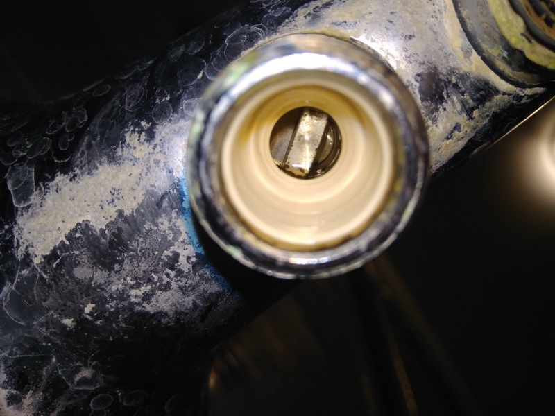

Добрый день! Возникла проблема со смесителем для ванны GROHE Eurosmart. После 7 лет службы переключатель душа начал заедать. Т.е перестал возвращаться в исходное нижнее положение и вода одновременно шла из душевой лейки и излива. Уехал на неделю в командировку.
После возвращения из поездки сам переключатель перестал вращаться и подниматься-опускаться совсем. Вода стала идти только через излив, режим душа не вкл.
Почитал на форумах об этой проблеме. Начал разбирать смеситель:
  1. открутил душевую лейку;
  2. аккуратно вытянул пластиковый обратный клапан (работает как кнопка), поддел согнутым гвоздем
  3. увидел картину, что на фото
  4. начал пробовать открутить кнопку переключателя - она оставалась блокированной, как и раньше
  5. полез прямой отверткой и немного пошевелил ту штуковину, что внутри на фото и кнопка переключателя стала крутиться свободно вокруг своей оси, но по-прежнему вверх-вниз не двигается;
  6. поставил обратно клапан и прикрутил лейку, проверил работу смесителя - стал снова работать в режиме вода через излив ~80% объема напора и 20% через лейку. Сам переключатель не работает и даже нажать его вниз, что перекрыть лейку усилий не хватает; Про поднять вверх вообще молчу.
Что я делаю не так и как это исправить?

Обратиться в сервис за помощью..бесплатной по возможности:o возможно заменить деталь, что-то не держит. Или залить лимонной кислотой для прочистки внутренностей ? Разработки механизма.

молоток написал: Обратиться в сервис за помощью..бесплатной по возможности:o возможно заменить деталь, что-то не держит. Или залить лимонной кислотой для прочистки внутренностей ? Разработки механизма.
молоток, Cпасибо, попробую снять смеситель и подержать его в лимонной кислоте.

kkostay83, окунать весь смеситель думаю не нужно а только вливать в механизм переключателя
