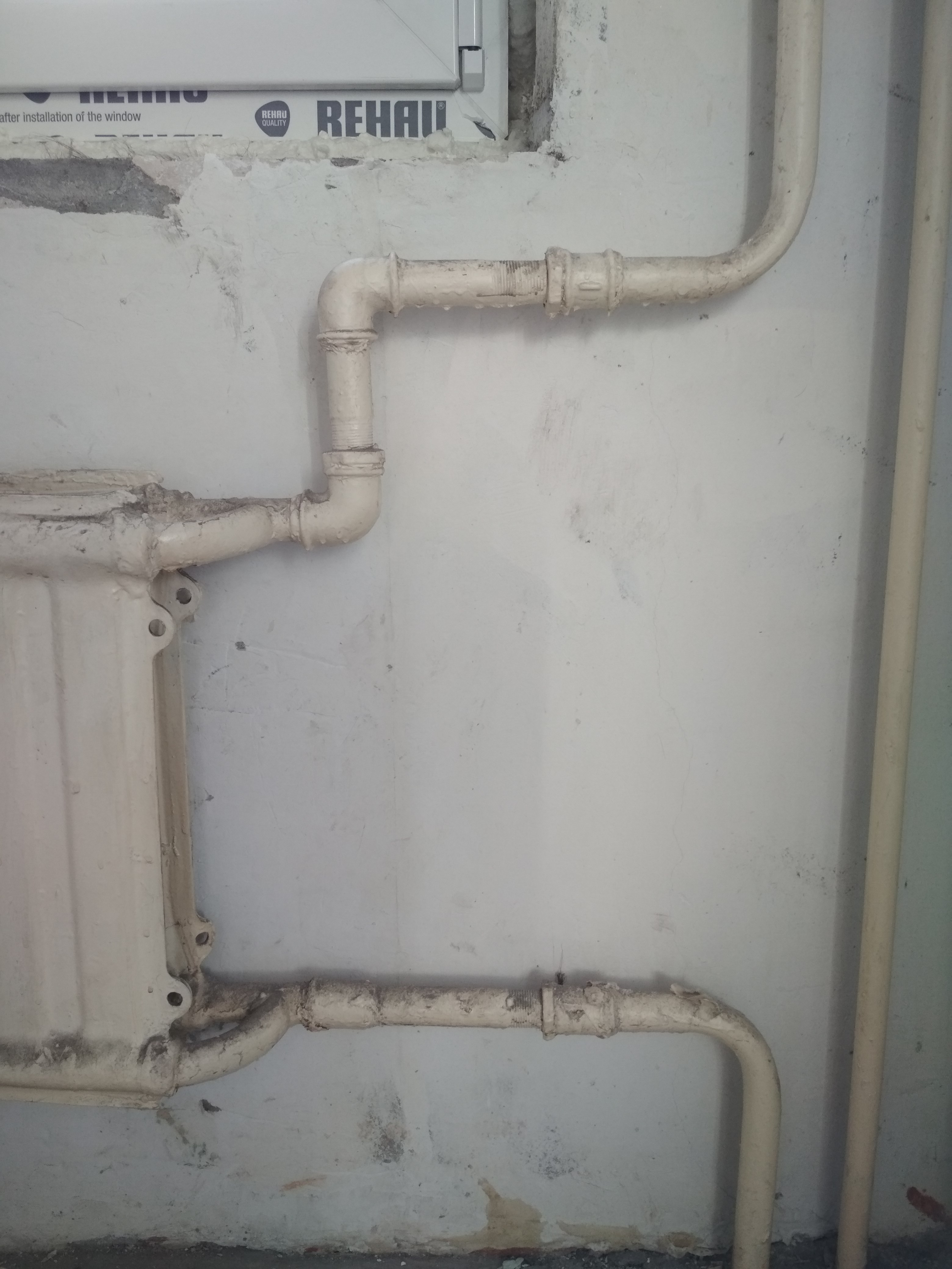

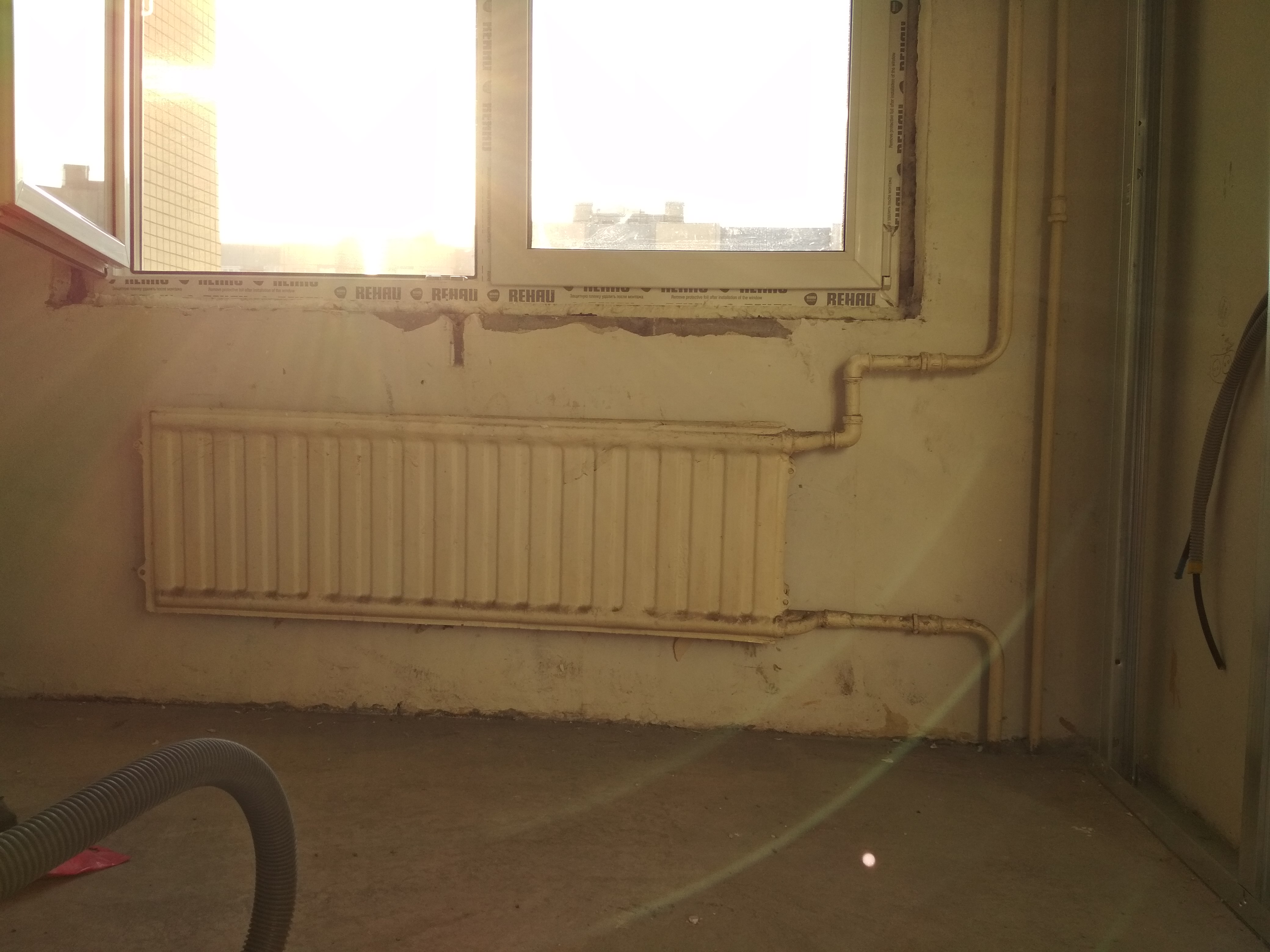

Здравствуйте. Собрался менять радиатор отопления, посоветуйте пожалуйста,какой выбрать? У нынешней батареи межосевое расстояние 350 мм, но подключен странным способом.

DenisPet, какой нравится. Возьмите Rifar monolit. Только всё равно, "порнуху, из уголков и сгонов надо переделывать!

С межосевым 500мм и небольшой переделкой подключения

если оставлять в качестве прибора стальной панельный радиатор, то берите 21 тип, варите байпас и ставьте термостатику. из брендов прадо, керми, хитон и др. смотрите по деньгам. термостат лучше газонаполненный. джикамини или данфос. обратите внимание, клапана должны быть именно для однотрубной системы, т.е. в высоким квс. байпас варится одним диаметром меньше. у вас 20я труба, значит надо взять 15ю
