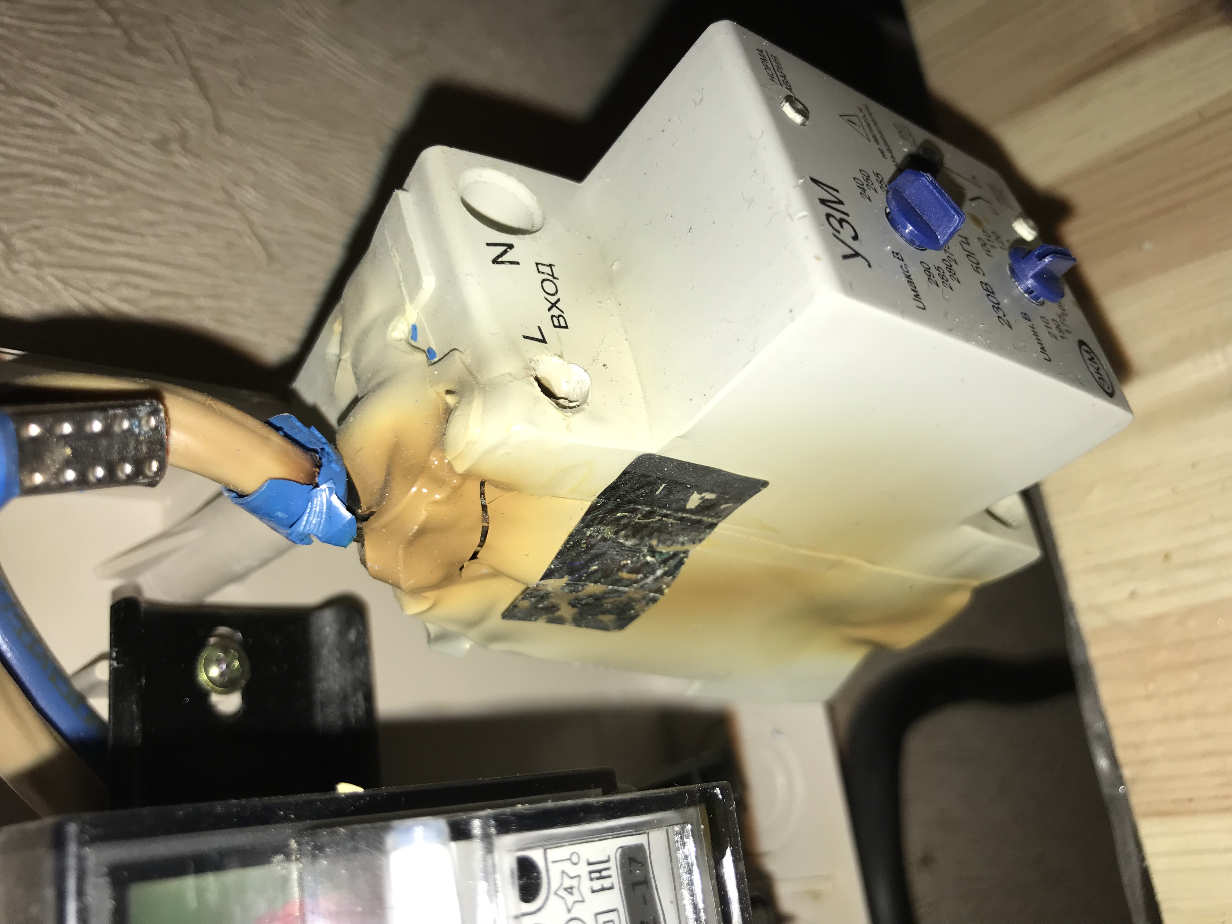

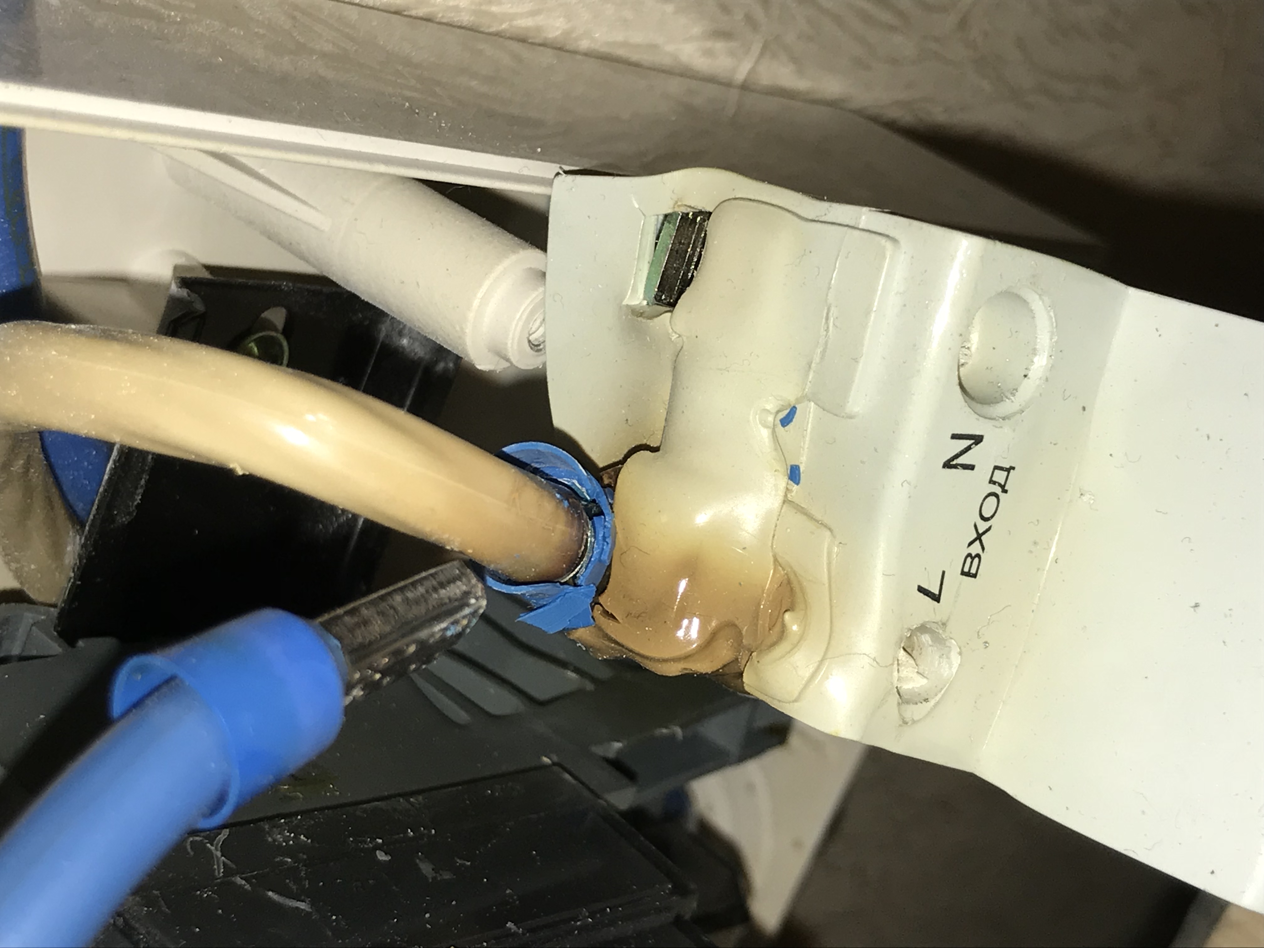

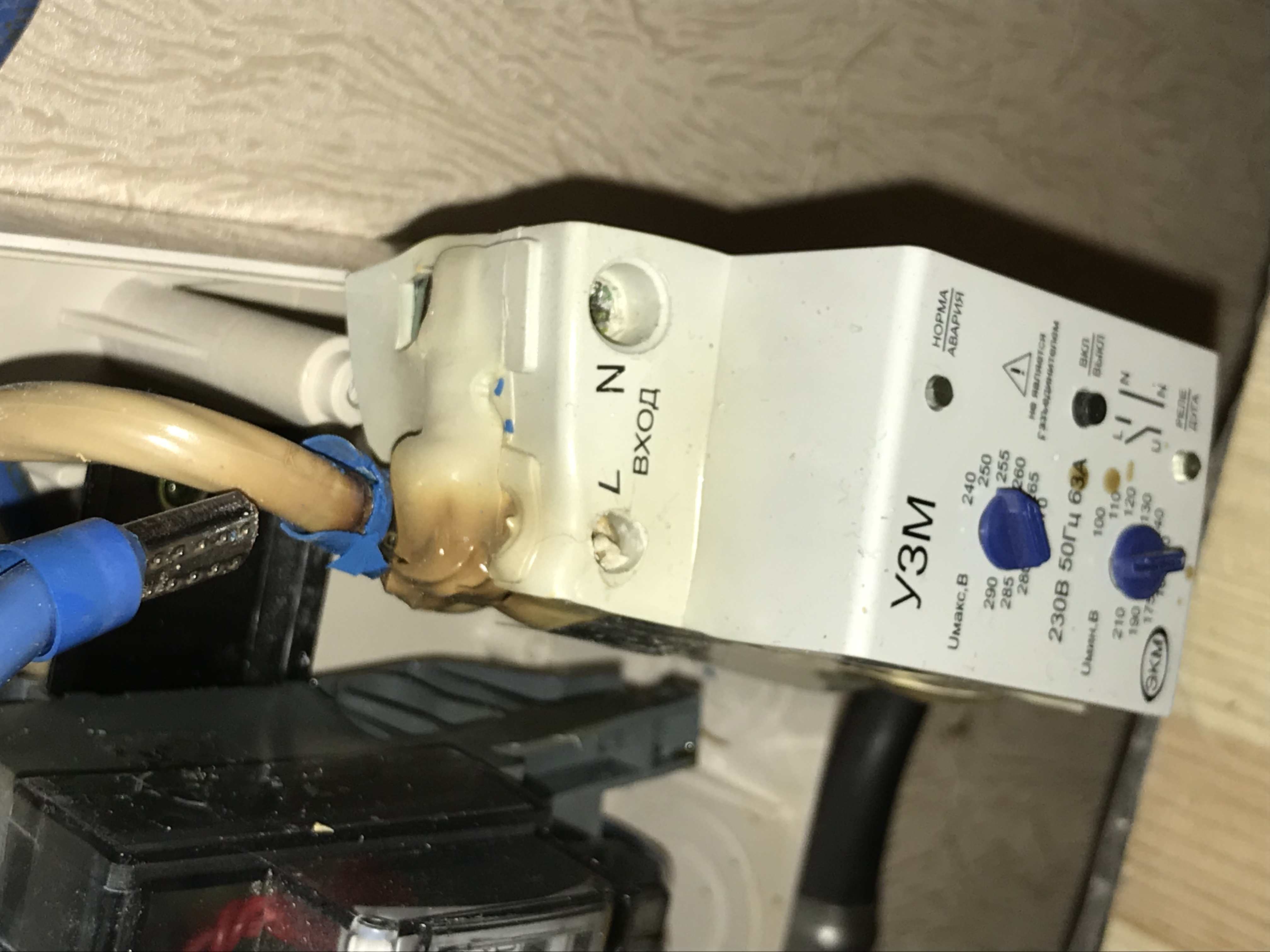

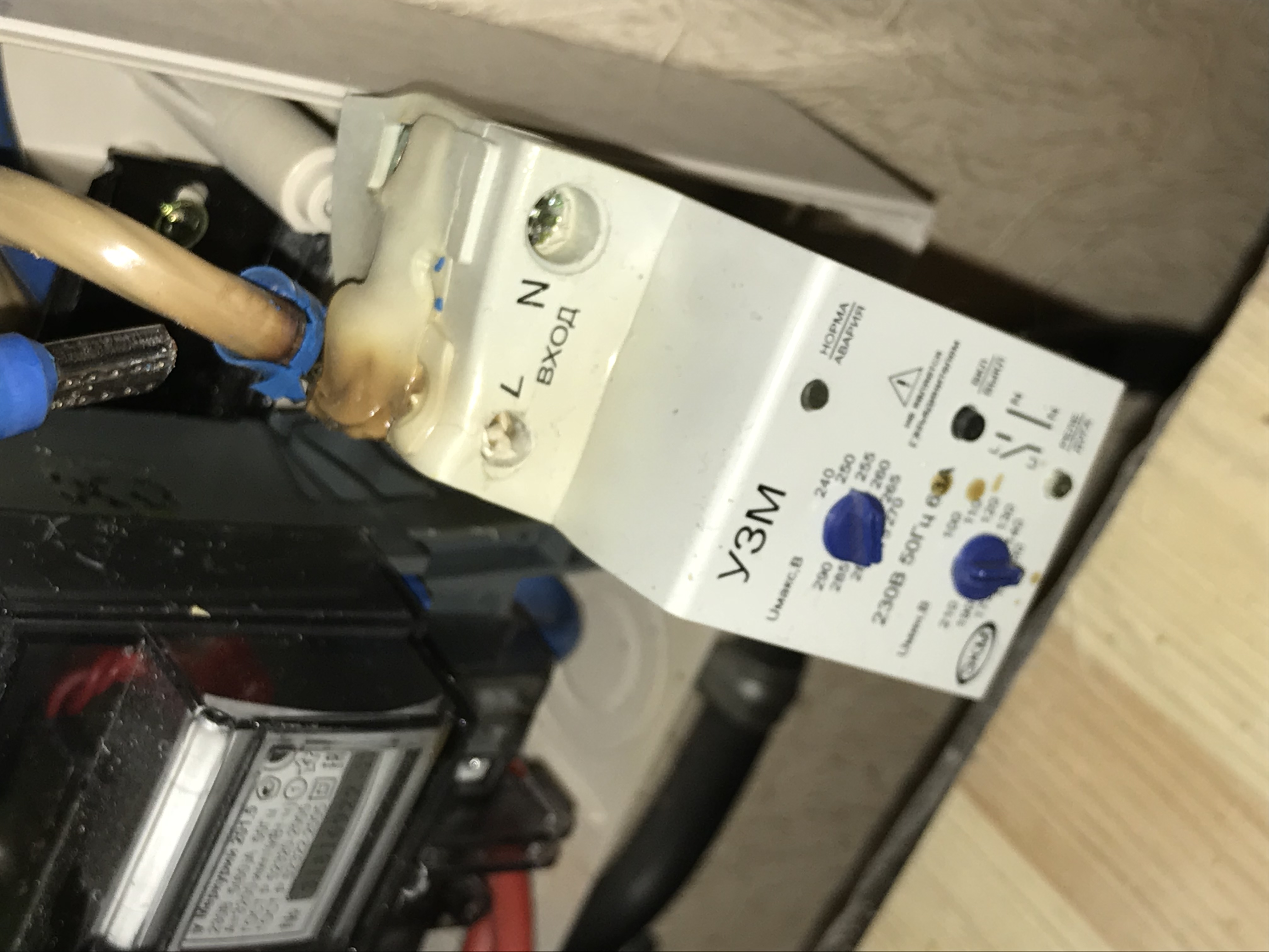

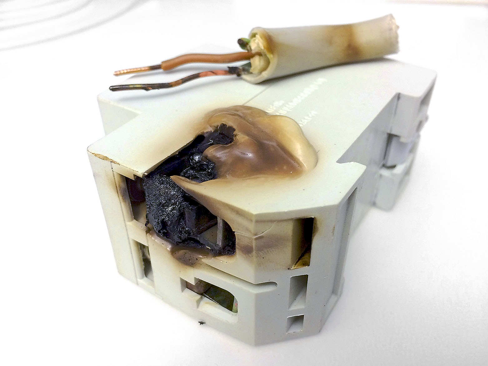

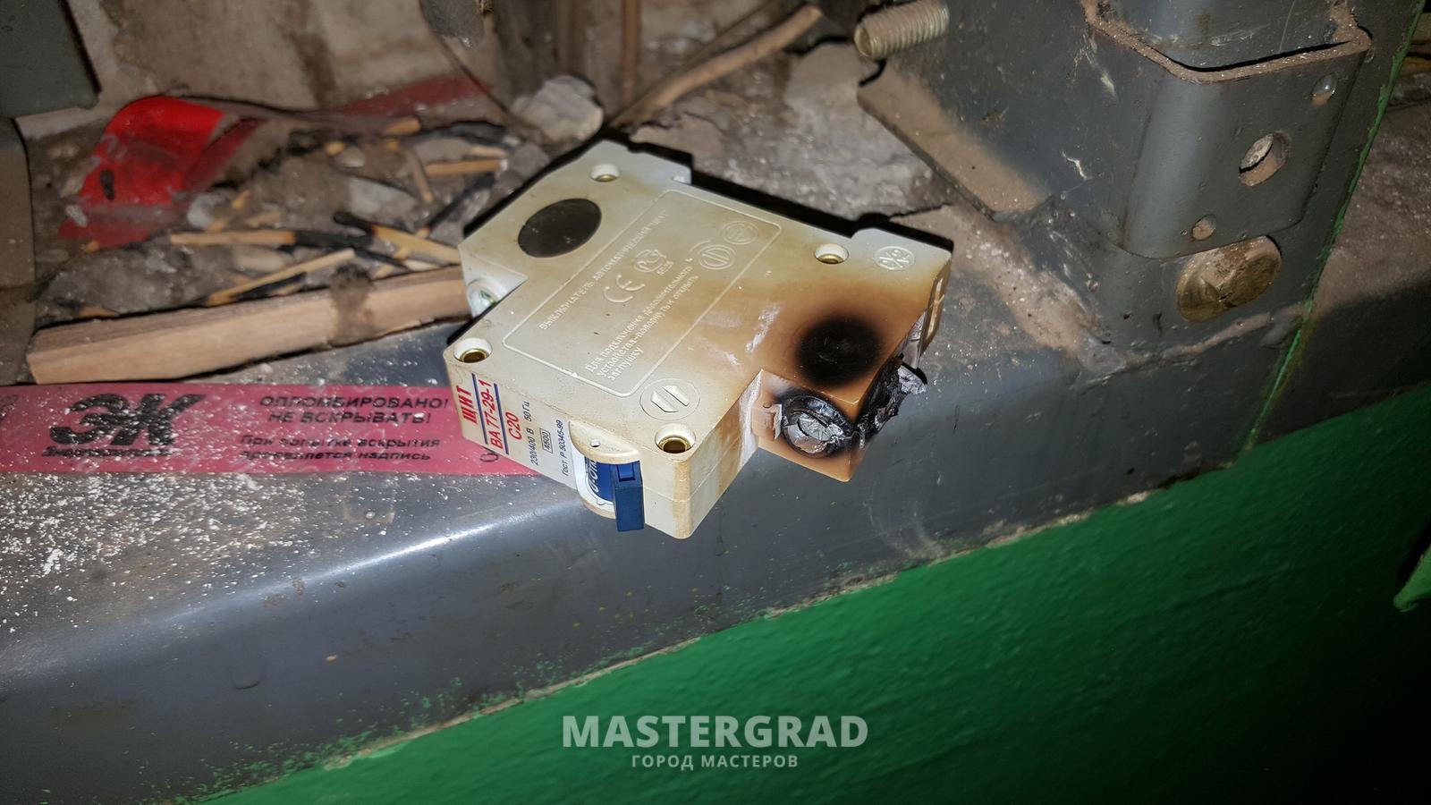

в общем приобрел противопожарное УЗМ-51 от Меандр, которое расчитанно на 64 амперы, только вот оно видимо рассчитано на этот ток кратковременно, а не постоянно. результаты заценяйте в фото - стояла на высоко нагруженном серверном объекте, ток постоянный 40-60 ампер в течении года 24х7
смело делите мощность на два, если под долговременной нагрузкой - тех паспорту не верте - брехня

Думаю, если я спрошу, была ли закручена клемма, то будет ответ "КОНЕЧНО!". Потому воздержусь от вопроса.

Видите ли, узо, автомат или вот даже афдд могут защитить кучу всего от самых разных проблем, но еще не изобрели девайс, способный защитить самого себя от некорректного монтажа.

А где вводной автомат, ограничивающий мощность ? Или как всегда прицепили узм на прямую ? И защищено оно лишь вставками в ВРУ ? Да и провода в клеммах походу нифига не затянуты были
