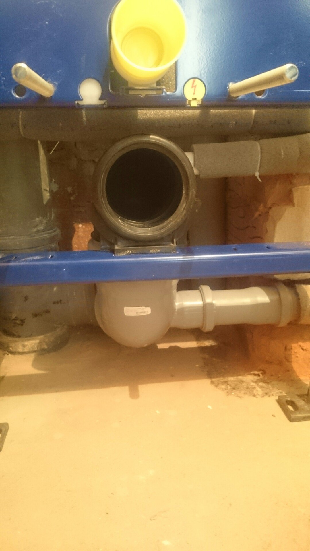

Добрый день, ребята. Помогите, пожалуйста, занизить инсталляцию. Проблема в том, что при любом соединении отводов унитаз будет выше 45 см.Возможно есть другие соединения и отводы? Замучился, сил нет уже...Посоветуйте что-нибудь...

Возможно ли установить эксцентрик? Типа такого Хотя это будет и не очень верное решение... Убрать пространственный тройник, 110х110х50 возможно?

Т Pekkonen,Такой эксцентрик мне не подходит к сожалению, вот думаю может пол перфоратором выскребать, саму инсталяцию утопить в пол. Возможно ли такой вариант? Если убрать тройник, то как канализацией с кухни быть?

Ш.Наиль, Черный повернуть влево и далее по кругу поворотами на 90 град. Кан от кухни - в первый поворот от стояка - использовать поворот с отводом 50 в одной плоскости с поворотом

Ш.Наиль написал: вот думаю может пол перфоратором выскребать, саму инсталяцию утопить в пол. Возможно ли такой вариант?
Нужно не инсталляцию утапливать :eek: ,а тройник на стояке опускать .
Ш.Наиль написал: Если убрать тройник, то как канализацией с кухни быть?
Ставить крестовину

BV, а как инсталляцию ставить? в угол что-ли, не понял

EV.SA, не могу трогать стояк

Ш.Наиль написал: BV, а как инсталляцию ставить? в угол что-ли, не понял
Ш.Наиль, Так же как и стоит.

Ш.Наиль, У вас лапы инсталляции уже на чистовой стяжке стоят, сколько от чистого пола до шпилек крепления унитаза или до метки 1 метр на инсталляции?

Ш.Наиль, Поворачиваете тройник стояка выходом прямо к инсталляции, в него короткий тройник 110 с косым выходом на 50. В него угол 90 град ставите с наклоном под 45 град к черному отводу инсталяции, который также поворачиваете под 45 град. А не достающую длину между ними (примерно в раструб будет) дополняете куском резанной трубы 110*250мм. Трубу на 50мм соединяете с косым выходом тройника на 110, уклон 50-ой трубы соблюдайте.

Hitgher, 1,07см примерно
