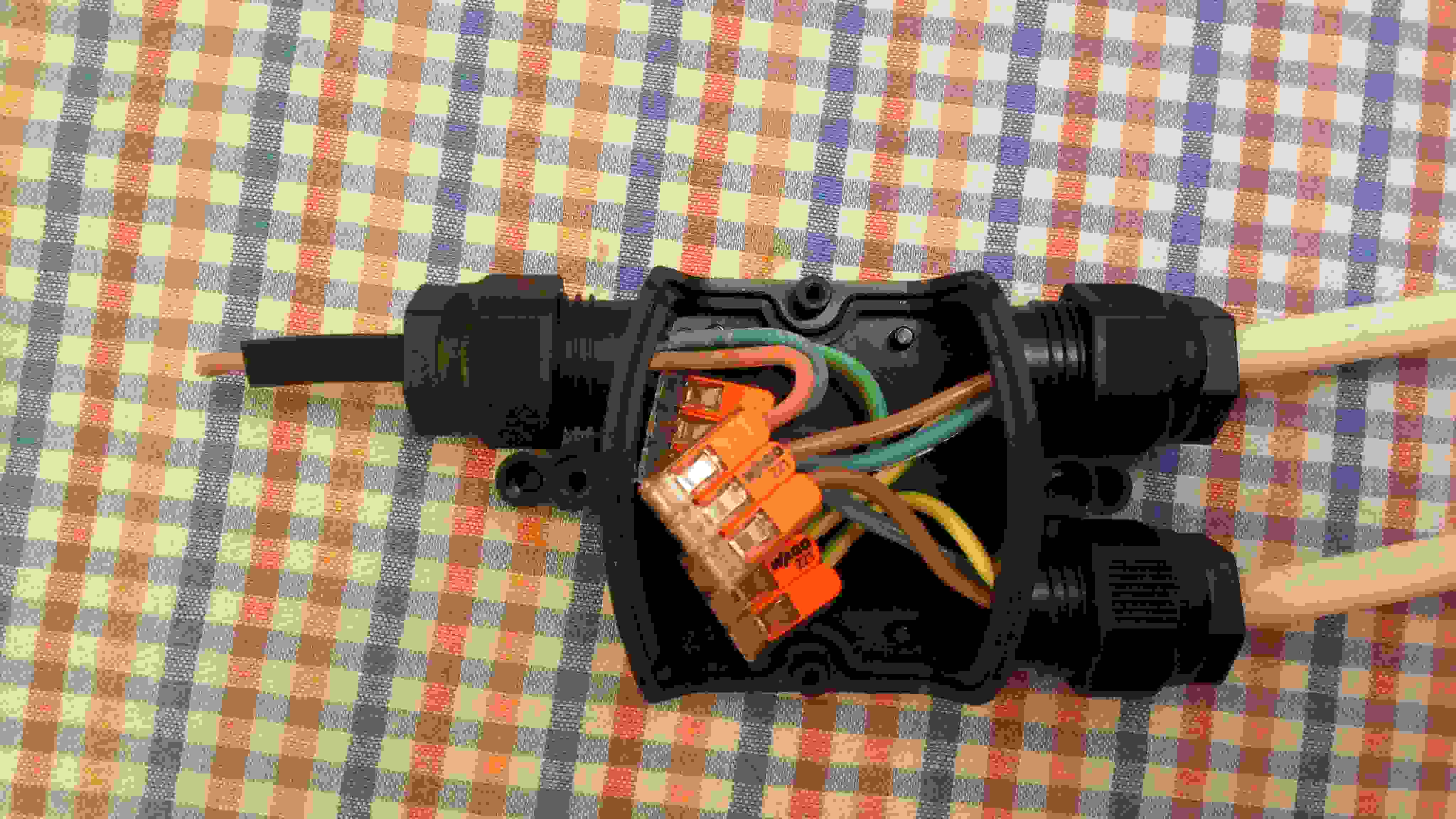

По забору, с интервалом 5м, будут висеть 14 светильников с лампами LED E27 14Вт. Защита - АВ С3, АВДТ - 30мА/А. Кабель планирую использовать КГВВнгLS 3х2,5мм^2. Соединения проводников пружинными клеммниками WAGO 221-413.
Посоветуйте распределительные коробки с ценой не более 600р/шт
Вот ряд вопросов:
  1. Стоит ли стремиться к герметичности, путём использования гермовводов PG, или наоборот сделать ввод снизу с свободным проникновением воздуха снизу(чтобы конденсат стекал)?
  2. Посоветуйте конкретные небольшие модели с тремя вводами с одной стороны. Пролистал элевел/ЭТМ/электромастер, ничего не нашёл подходящего.
  3. КГВВнг LS имеет диаметр 10мм, кабель от светильника 7мм. Делаю вывод - мне нужны коробки с быстродемонтируемыми заглушками разных диаметров, либо сверлить самому.
  4. Если сверлить самостоятельно, то можно ли перовым сверлом, ибо они дешёвые (PG-11 -18мм, PG-13 -20мм)?
PS Купил на пробу TEE BOX 209 (582р). Изначально понравилась наличием IP68, компактностью, чёрным цветом, отсутствием сочленения сальника с корпусом. Из минусов этих коробок: кабель 7мм зажимается отлично, КГ не лезет, а если вынуть одну из уплотняющих втулок, то болтается, плохо зажимает. Вторая проблема - очень мало места, три WAGO и провода с трудом влезают.

Если кабель будет без гофры, то логичнее всего гермовводы использовать, и вот такие коробки.

Alyoka, Лучше ступенчатым, перьевое может пластик «рвануть»...

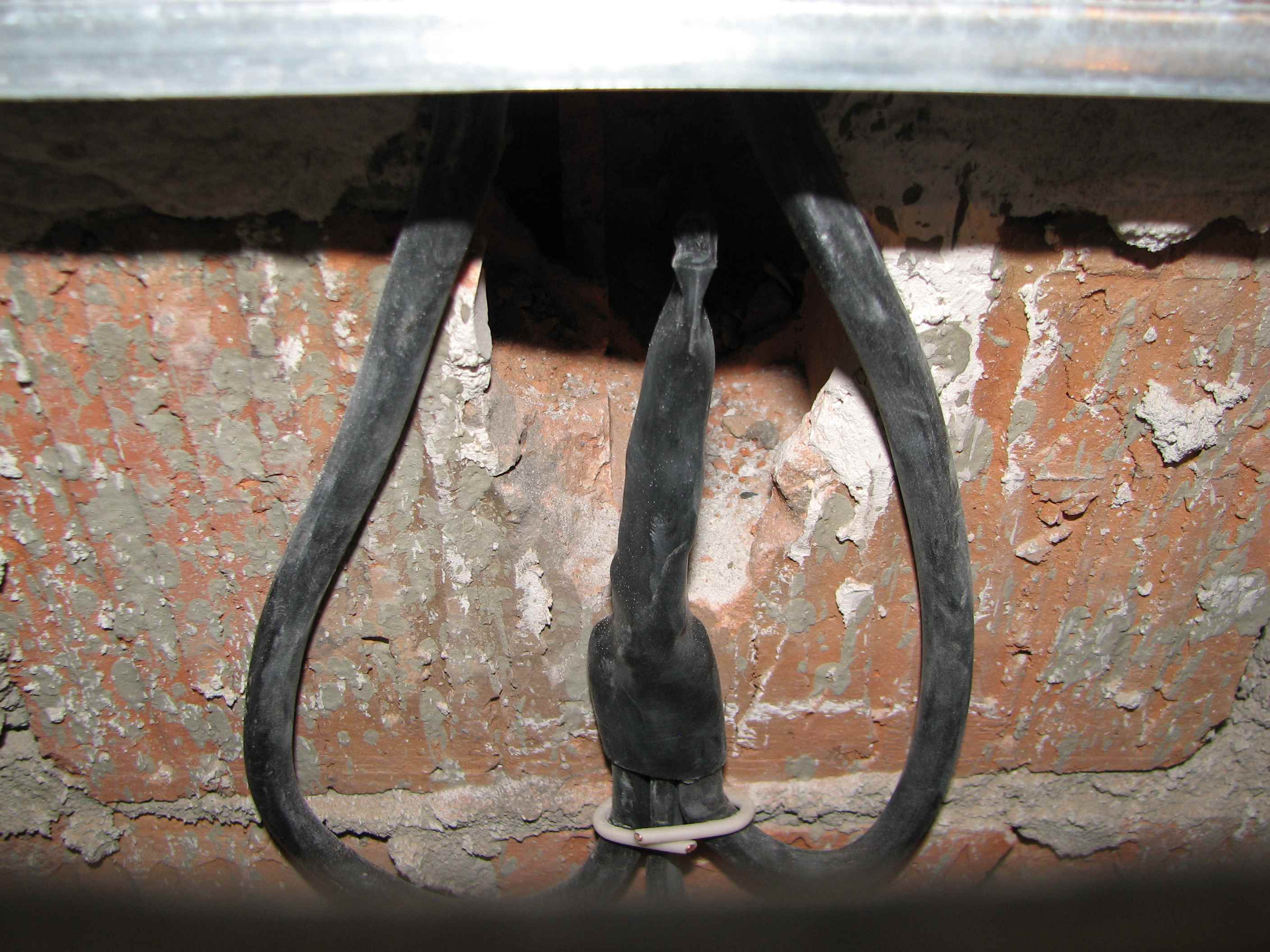

Лучше и дешевле проводники спаять,
сварить,
в крайнем случае сжать гильзами, в самом крайнем случае зажать под два винта одновременно в торцевом зажиме с прижимными пластинами или в наконечниках НШВ(И), изолировать и герметизировать силиконовым герметиком в подходящей глухой диэлектрической втулке, например из термоусадки с клеем! . Я делаю ответвления в подобных ситуациях пайкой без нарушения целостности магистральных проводников! .

Наденьте на кабель кембрик ПВХ, термоусадку, есть с клеем.

Ну, думаю если перед этим сверлом 2 или 2,5 просверлить отверстия в центрах, то пером на хороших оборотах должно все отлично просверлиться.

Круглый напильник в помощь, и сверлить меньше. Или конусной шарожкой по металлу.

Alyoka написал: Купил на пробу TEE BOX 209 (582р).
симпатичные
Alyoka написал: КГ не лезет, а если вынуть одну из уплотняющих втулок, то болтается, плохо зажимает.
заменить уплотнительное кольцо
Alyoka написал: Вторая проблема - очень мало места, три WAGO и провода с трудом влезают.
Гильзы, бандажнайная пайка, термоусадка?
И ...если заморачиваться - можно применить ГЕЛЬ гидрофобный для муфт
