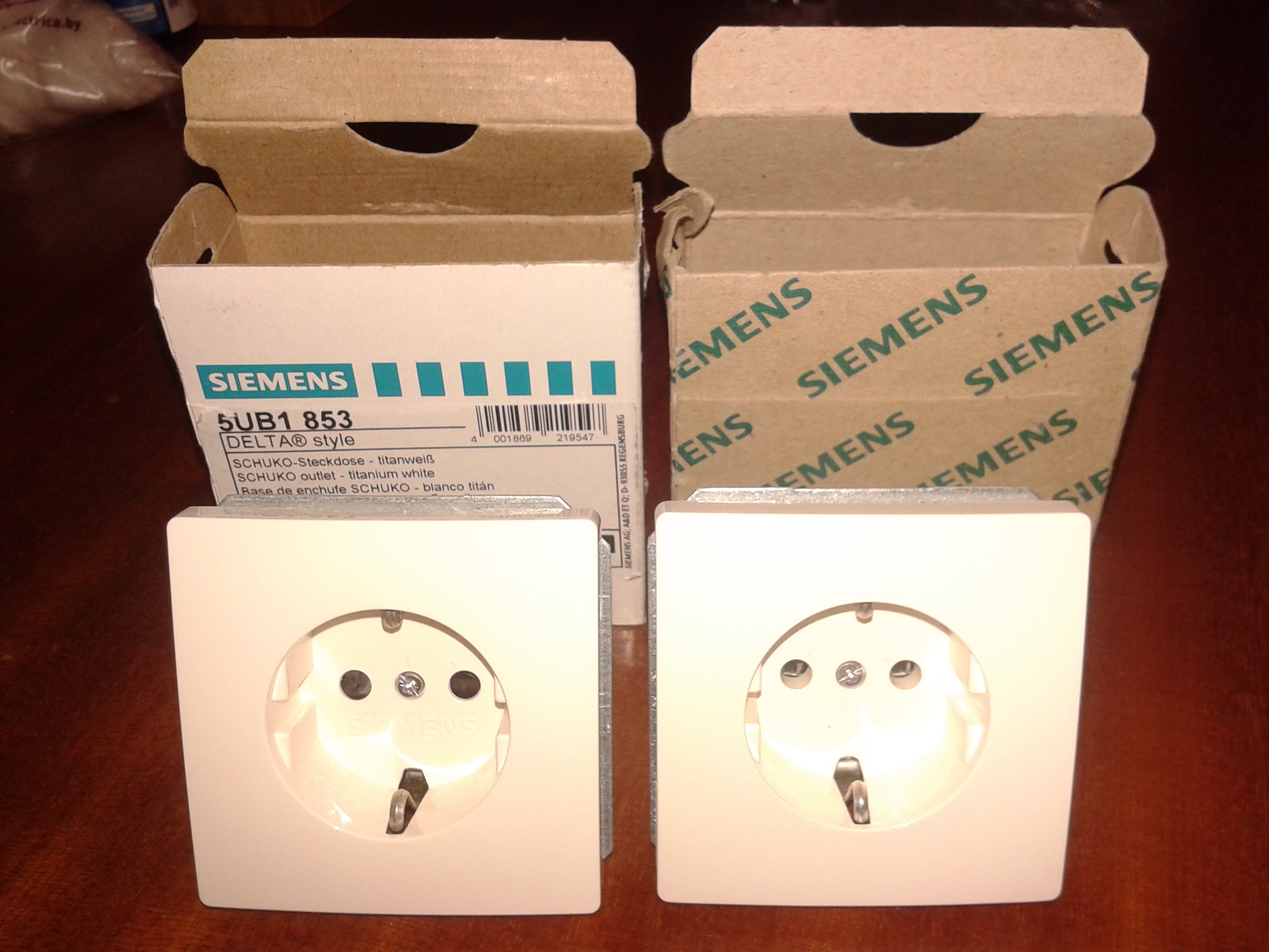

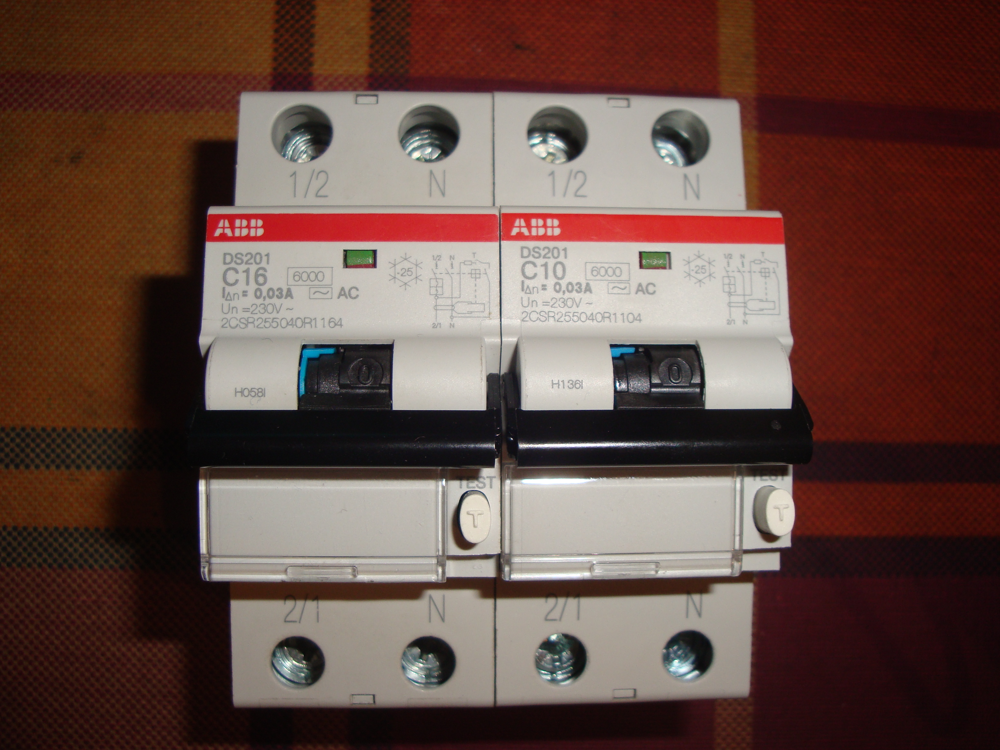

Обыкновенные DS201, вроде ничего необычного. А вот это https://molter.ru/faq/kak_otlichit_originalniye_diffavtomati_abb_ot_poddelki/ просто бред.
"На самом деле, мы вынуждены признать, что китайцы научились подделывать дифавтоматы очень хорошо. Вплоть до того, что люди покупают поддельные дифы, визуально все осматривают. Никаких вопросов. И только когда они все начинают сгорать, один за другим, становится все понятно. Поэтому, на сегодняшний день самым важным фактором при выборе дифавтоматов является цена."
Заменяем слово "дифавтоматы" на "шампунь" или "пельмени" и читаем: ...и только когда у них начинается выпадение волос ... ... и только когда они все начинают рыгать ...
Такие великие спецы по подделкам, как по ссылке, могли бы хоть один "поддельный" автомат сдать в электролабораторию на проверку, или вызвать представителя АВВ, чтобы он засвидетельствовал подделку и объяснил что и как. И чтобы это было наглядно. Просто удивительно, что в век интернета, когда у всех смартфоны, а поддельных АВВ (если верить менеджерам) китайцы наштамповали уже 100500 миллиардов штук, нам показывают какие-то картонные коробки от автоматов, вместо того, чтобы провести детальное сравнение с осмотром потрохов. P.S. Кстати, про коробки ... очень похожие коробки от настоящих розеток Siemens. А у итальянцев, наверное, один печатный станок и один комплект типографского шрифта. :)

Константин К. написал: Что скажете?
Эти куплены еще на заре их появления в РФ. Отличий Я не нашел, думаю с вашими DS-ками все норм. SS. Измерить вес. мыслей почему-то не возникало :)
