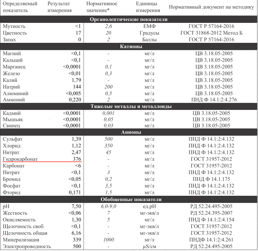

Уважаемые мастера – знатоки водоподготовки! Загадка :swoon В загородном доме работает система водоподготовки на обратном осмосе с последующей минерализацией. В результате для обычной жизни вода поступала нормальная, и всё бы ничего, да завели аквариум. Выяснилось, что для этого вода непригодна. Убедиться в этом пришлось сперва по ухудшающемуся состоянию аквариумных растений и вымирающим рыбам (опыт аквариумистики имеется), после чего был сделан лабораторный анализ воды. Видно, что в трёхкратное превышение уехали гидрокарбонаты, хотя жёсткость на нуле. Что делать? соль в установке менять? тогда на какую?

kazakovp, уберите минерализатор который насыщает воду этими гидрокарбонатами

Так дистиллят же будет!

kazakovp написал: Что делать?
BV написал: В школе надо было учить химию.
Два раствора для реамилизации осмоса, которые убирают карбонаты, если дистиллята не любят ваши рыбы. 80 гр СaCl2 бадяжите осмосом в 500 мл. Из этого раствора берёте 8 мл на 10 литров осмоса. Сульфат магния семи водный 180 грамм смешиваете с 500 мл осмоса. 2 мл в 10 литров осмоса. Готовите всё в эмалированной посуде. Заливаете постепенно, размешиваете, и удобрения не забывайте.

молоток, спасибо. Я морально готов возиться вручную с осмосным дистиллятом (amania.org с нами), но в установке уже есть блок минерализации, и вопрос был скорее про состав смеси солей, засыпаемой в этот блок. Есть в продаже соли, заведомо не дающие карбонатной жёсткости?

kazakovp, без карбонатов лучше :) Там же готовые соли продают
