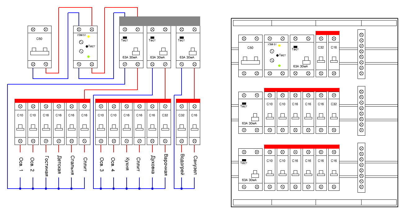

megrad, замечания учел, схему поменял)) посмотрите, пожалуйста, все ли в порядке теперь?
Свет - на всю эту группу линий ставится одно УЗО 63А, 30мА, класс AC (http://el.ru/catalogue/protection-devices/79/506)
Розетки - на всю эту группу линий ставится одно УЗО 63А, 30мА, класс AC (http://el.ru/catalogue/protection-devices/79/506)
Розетки (мокрая зона) - на всю эту группу линий ставится одно УЗО 63А, 30мА, класс AC (http://el.ru/catalogue/protection-devices/79/506)
Кондиционеры - на всю эту группу линий ставится одно УЗО 63А, 30мА, класс AC (http://el.ru/catalogue/protection-devices/79/506)
Духовой шкаф и варочная поверхность - на всю эту группу линий ставится одно УЗО 63А, 30мА, класс AC (http://el.ru/catalogue/protection-devices/79/506)
Водонагреватель - на всю эту группу линий ставится одно УЗО 63А, 30мА, класс AC (http://el.ru/catalogue/protection-devices/79/506)

crazy_ivan написал: все ли в порядке теперь?
Нет. Посмотрите на мою схему и найдите 10 отличий. Не нужно пихать все линии освещения под одно УЗО. Да и не нужно вам 6 УЗО

crazy_ivan, Куда Вам такие номиналы УЗО на 63А, да ещё аж 6 шт.?

crazy_ivan написал: духовой шкаф - кабель: 3 х 4 кв.мм.,
3х2,5 АВ 16А

crazy_ivan написал: замечания учел, схему поменял
табличку плиз в экселе или ворде. :confused:

Vadim 161 написал:
Vadim 161, у меня почему то не показывались ваши сообщения до того момента как я отправил свой пост, ваш вариант - рассмотрел, в свой план изменения внес - теперь УЗО - 4 штуки (в вашем - 3, но я бы очень хотел сохранить какую-то логическую связь при разбиении линий на группы, а у вас ее почти нет (во всяком случае в первых двух УЗО)) + есть поправки - у меня в щитке не будет входного автомата (он в подъезде на 63А), в щитке есть только вводное УЗО (тоже на 63А). Следующим постом прикладываю новую "раскладку" - посмотрите пожалуйста)
MaSeVi написал: crazy_ivan, Куда Вам такие номиналы УЗО на 63А, да ещё аж 6 шт.?
MaSeVi, насколько я понял - чем больше по номиналу тем лучше в моем случае (особенно учитывая, что все группы "перегружены"), по крайней мере - точно не хуже)
BV написал:
3х2,5 АВ 16А
BV, позволю себе не согласиться - духовые шкафы бывают и на 4кВт, поэтому я все же оставил линию на 20А и кабель: 3 х 4 кв.мм.

Примечание: гостиная + кухня + прихожая + лоджия - по сути одно большое помещение (поэтому на группе кухни нет линии освещения)
Гостинная + прихожая + лоджия - на всю эту группу линий ставится одно УЗО 63А, 30мА, класс AC (http://el.ru/catalogue/protection-devices/79/506)
Спальня + детская - на всю эту группу линий ставится одно УЗО 63А, 30мА, класс AC (http://el.ru/catalogue/protection-devices/79/506)
Кухня - на всю эту группу линий ставится одно УЗО 63А, 30мА, класс AC (http://el.ru/catalogue/protection-devices/79/506)
Ванная - на всю эту группу линий ставится одно УЗО 63А, 30мА, класс AC (http://el.ru/catalogue/protection-devices/79/506)

crazy_ivan написал: и кабель: 3 х 4 кв.мм.
Удачи в запихивании его в обычную 16А розетку :) 20А на провод 2,5 вполне допустим

Vadim 161 написал: crazy_ivan, я бы вот так сделал. Чисто так, набросок. Если кондеи с прямым подключением будут, то хорошо бы двухполюсники на них поставить и на водогрей.
Vadim 161, и еще вопрос - зачем ставить двухполюсные автоматы на водогрей и кондиционеры (вернее - чем плохи в этом случае однополюсные)?

crazy_ivan написал: ачем ставить двухполюсные автоматы на водогрей и кондиционеры (вернее - чем плохи в этом случае однополюсные)?
А я кому это все сегодня объяснял?

crazy_ivan написал: чем плохи в этом случае однополюсные)?
Причём тут плохо или хорошо, в идеале вся схема собирается на двухполюсниках. При сработке УЗО проще искать дохлую линию. Плюс не нужно большое количество нулевых шин. Ведь для каждого УЗО своя нулевая шина.
