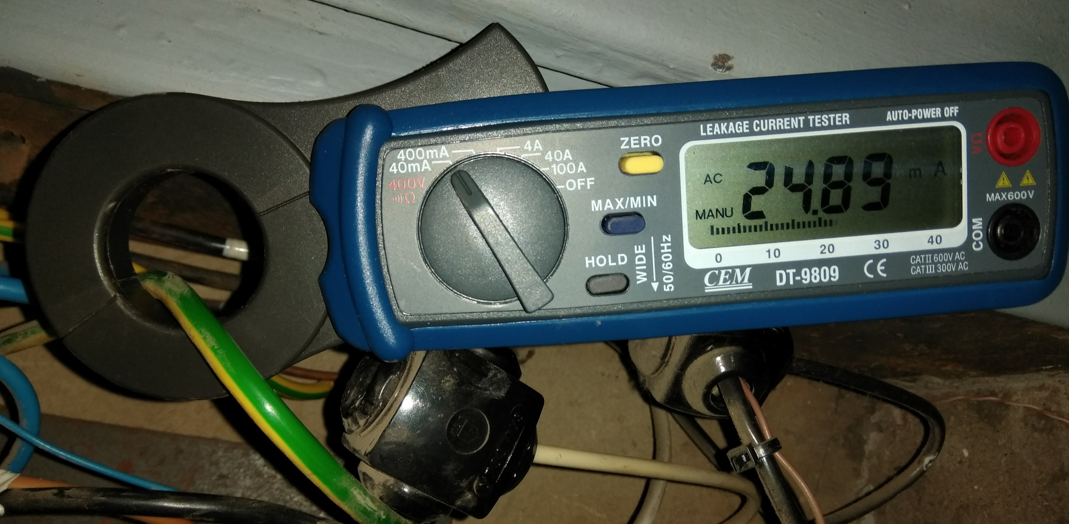

BV написал: а данные можно получить в том числе методом измерений на работающем обьекте.
Ток утечки на землю четырех хрущевок. Правда везде двухроводка , но в двух квартирах имеются заземленные линии стиралок .
Да, ни фига.
