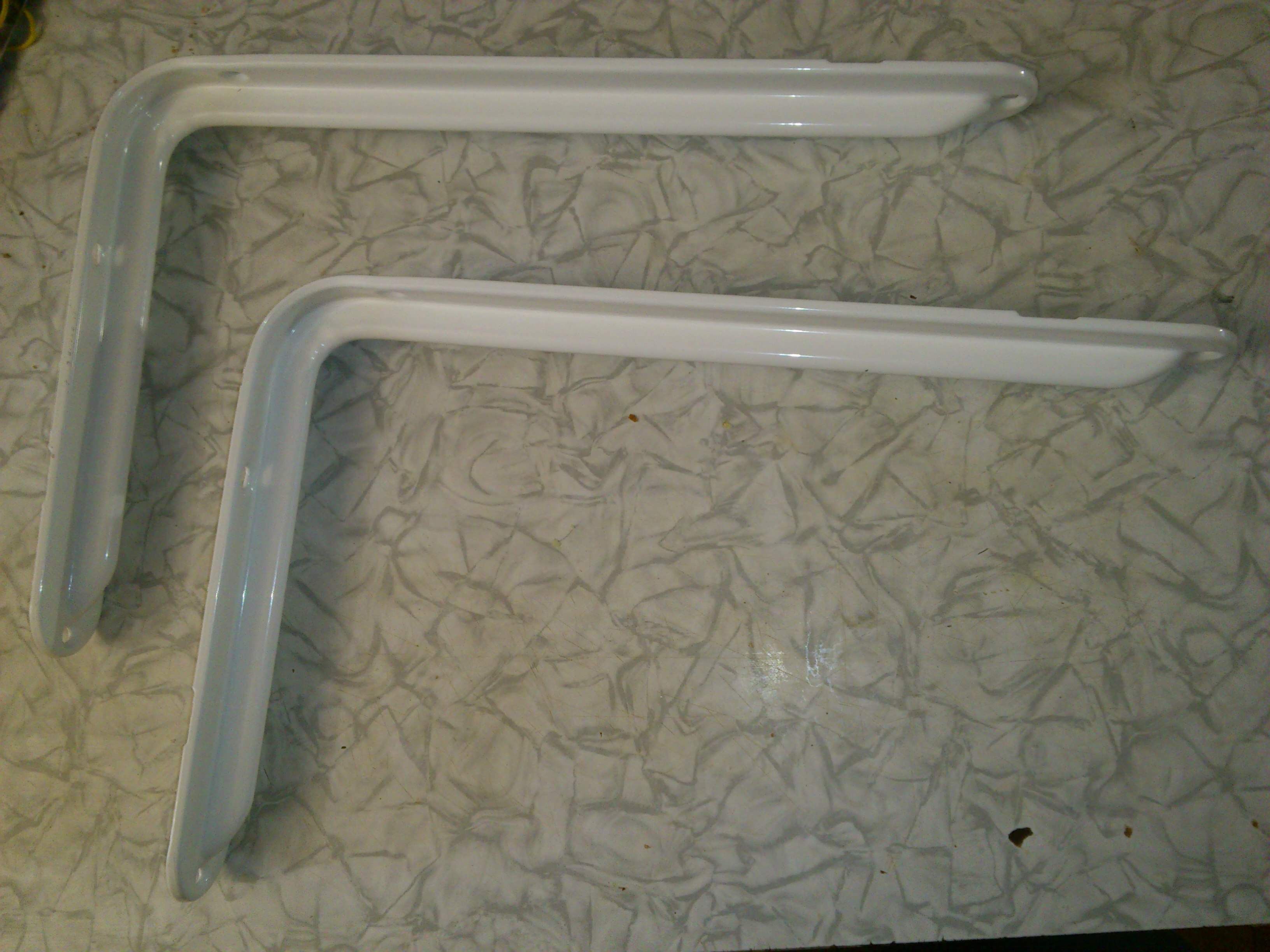

Нужно прикрепить в бетоне два вот таких кронштейна для поддержания веса 100 кг:

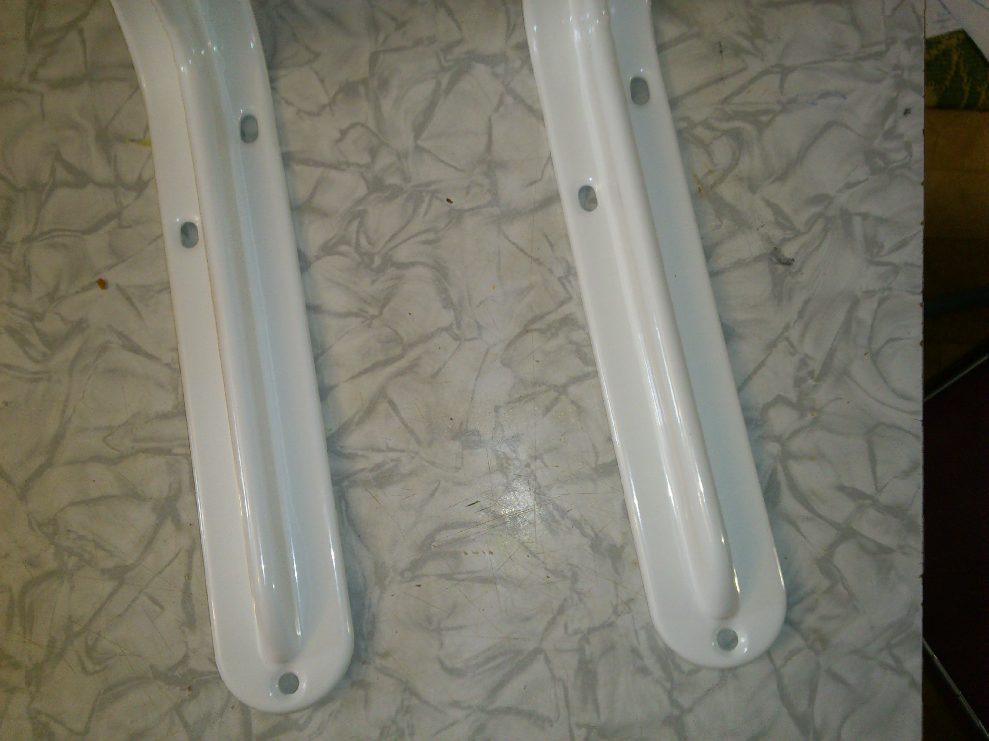

У них на нижней части вот такие отверстия диаметром 5 мм.
Всего получается будет шесть отверстий. Так как диаметр отверстий маленький (всего 5 мм), то анкера придется использовать небольшие под эти отверстия.
Смогут ли 6 небольших анкеров удержать вес 100 кг? Нагрузка распределяется на них равномерно? И какой тип анкеров лучше использовать?

tiger960 написал: Смогут ли 6 небольших анкеров удержать вес 100 кг?
Смогут ,только уголки точно не для 100кг

И еще вопрос. Центры двух верхних отверстий находятся на расстоянии 4 см (по диагонали). Не маловато ли это расстояние для анкеров?

EV.SA написал: только уголки точно не для 100кг
Каждый из них на 55 кг, так написано в их характеристиках. Так что сами уголки должны выдержать.

tiger960 написал: два вот таких кронштейна для поддержания веса 100 кг:
слабоваты для такой нагрузки
tiger960 написал: Всего получается будет шесть отверстий.
Анкера для 5мм не знаю
на срез работают все, на отрыв - только верхние
