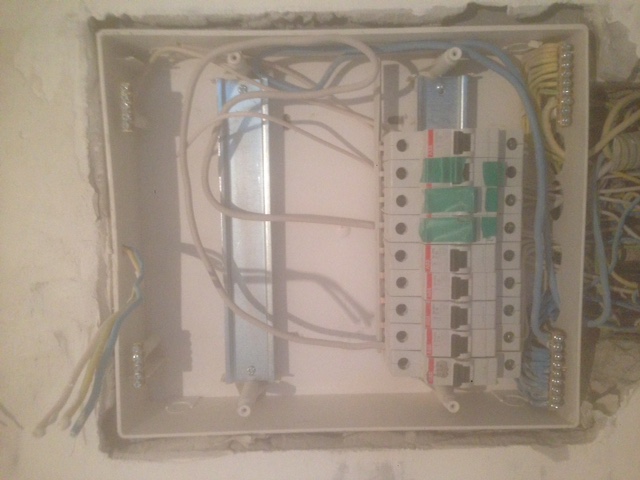

Здравствуйте. В квартире стоит щиток.

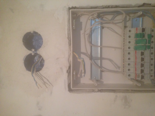

На площадке стоит автомат 50А с УЗО.(или дифф автомат?) В квартиру приходят фаза, ноль и земля. Сразу скажу, проводку и щиток проектировал и делал не я. По проекту в коридоре не получилось ни одной розетки. И я сделал сверху щитка двойную розетку. и провода завел в коробку. Понимаю, что странное решение. Но вот так...
В щитке есть три кабеля 3*2.5 незапитанных, неподключенных.. Два из них идут в сортир на водонагреватель и вентилятор(? не знаю, что планировалось) Один на розетку для стиралки в ванную комнату.
Ванна установлена, плитка выложена. И до меня "вовремя" дошло, что надо делать заземление ванны. Начал гуглить. Понял, что надо сделать ДСУП в ванной, подключить к ней смеситель, ПС и ванну. Но вот незадача. Шина в ванную комнату не выведена.

Михаил_12345 написал: проводку и щиток проектировал
Идиот какой то это убожество лепил.
Михаил_12345 написал: сделал сверху щитка двойную розетку. и провода завел в коробку
Слишком короткие концы в щит вывели. Неужели так жалко было пол метра кабеля ?

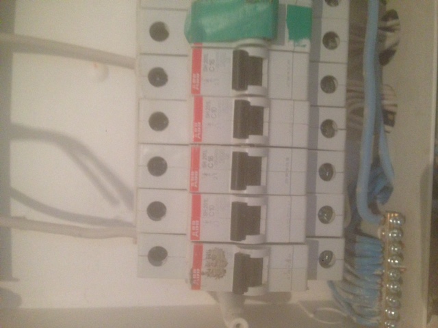

Михаил_12345, Интересно, а по сколько заходит проводников в некоторые автоматы? Щит установлен до чистовой отделки. Всё будет загажено и забито пылью. Ни одного УЗО, хотя простенького FH от ABB...

Vadim 161 написал: Слишком короткие концы в щит вывели. Неужели так жалко было пол метра кабеля ?
Да нет, не жалко . Провода торчат на камеру. Длины достаточно, чтобы подключиться к шинам справа и слева и автомату по центру. Я не электрик. Да, можно было бы сделать по-длиннее. наверное.

MaSeVi написал: , Интересно, а по сколько заходит проводников в некоторые автоматы? Щит установлен до чистовой отделки. Всё будет загажено и забито пылью
Блин, вот это я не посмотрел. Могу уточнить.
На входе, на лестничной клетке стоит. Уточню сегодня. Это по поводу УЗО. Или надо еще дополнительно в квартире ставить?

MaSeVi написал: По крайней мере то, что стена ещё далеко в черновой отделке можно заметить...
Нет, все, грунтовка и обои. По бокам вокруг щитка дырки заделаю гипсом. Весь щиток будет помещен в специальный декоративный короб с дверцей, который прикроет подводку снизу.

Михаил_12345 написал: Или надо еще дополнительно в квартире ставить?
Желательно. Штуки бы 2 вполне хватило, тем более верхняя пустая пасётся. Или туда что-то предполагается поставить?...
