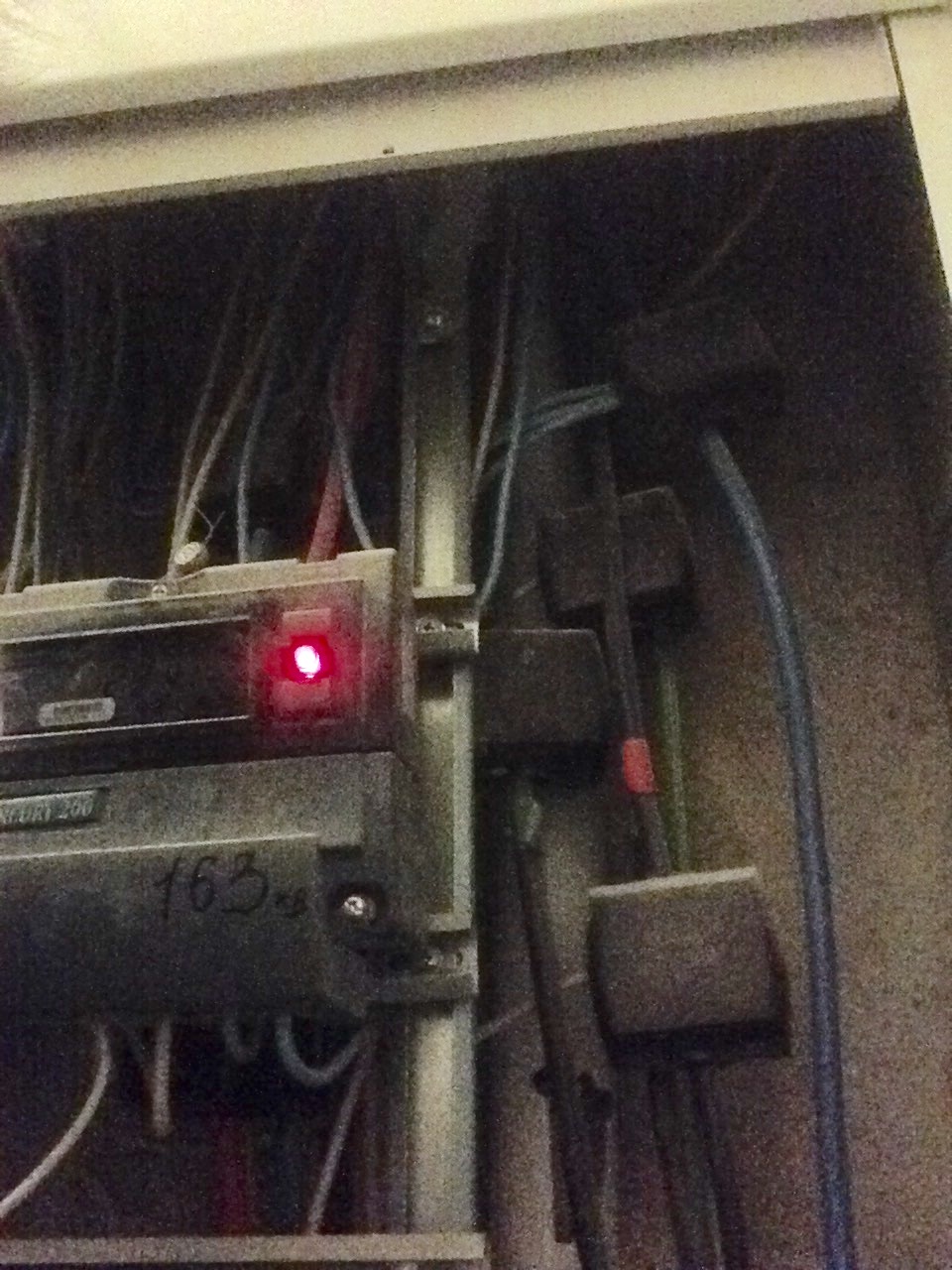

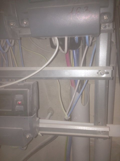

Еще фото. В том числе и из подъезда.

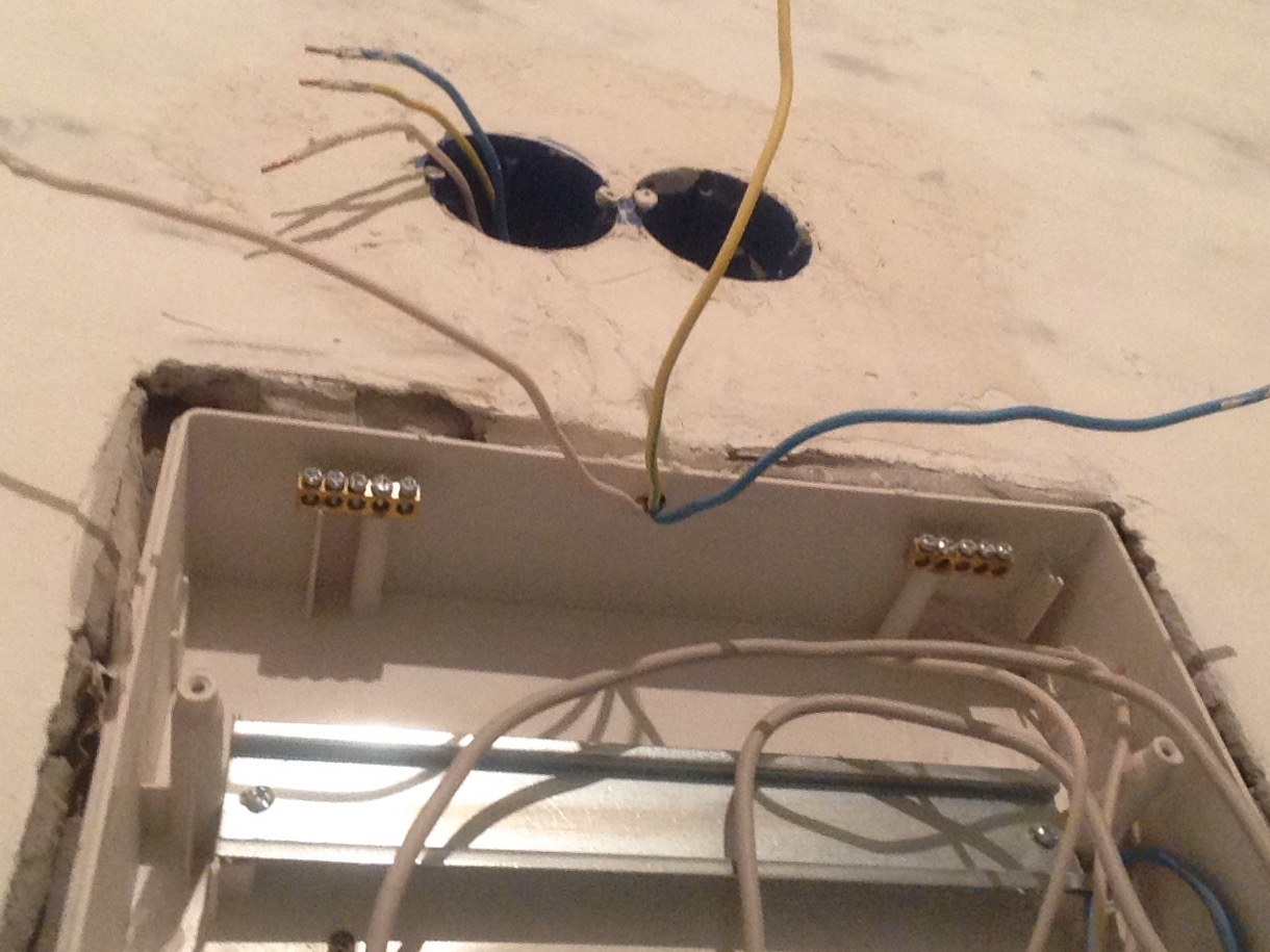

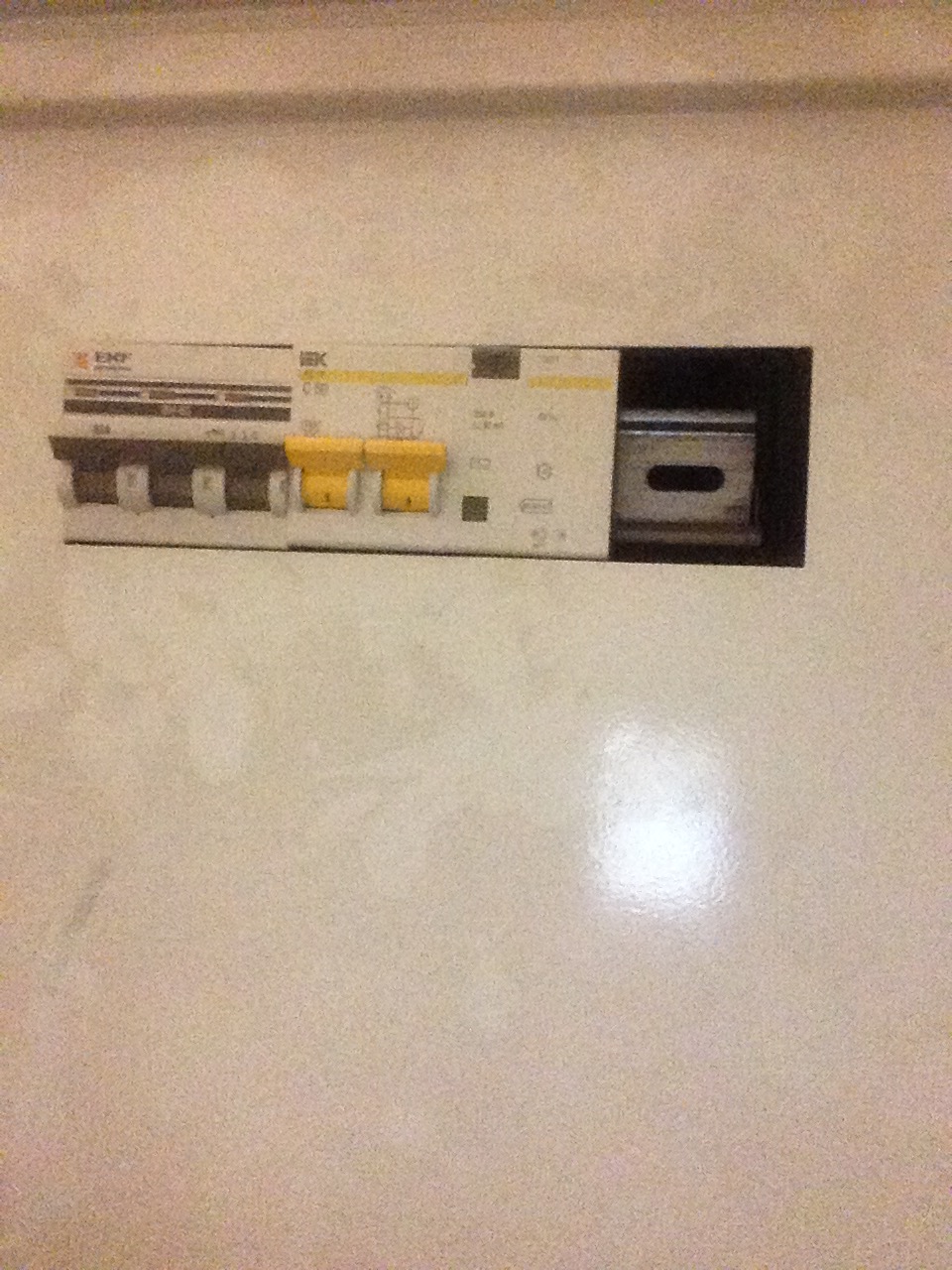

Как понять, какая у меня СУП, и как правильно организовать ДСУП?

Добрый день. Что-то тема заглохла. Друзья, подскажите, как понять, как организована в доме СУП?

Михаил_12345 написал: подскажите, как понять, как организована в доме СУП?
Напомните дом какого года? Ликбез ссылка

Михаил_12345 написал: Добрый день. Что-то тема заглохла. Друзья, подскажите, как понять, как организована в доме СУП?
Михаил_12345, Для начала понять, есть-ли она вообще. => Подвал, ВРУ.

megrad написал:
megrad, Здравствуйте. 2014 BV, Т.е., если я правильно понял, до того, как подключать ДСУП, надо точно понять, есть ли СУП и рабочая ли она, иначе могут быть проблемы? Так? Какие?

Михаил_12345,
Диагноз по фото может быть не верен, а в случае ошибочных действий и опасен. Вряд ли Вы решите свои проблемы через монитор.

Михаил_12345 написал: Здравствуйте. 2014
Тогда должен быть и СУП и ДСУП, Осталось найти.

Квартира изначально была без ремонта. Т.е. ДСУП никто не монтировал. Ладно, буду приглашать электрика. Что он должен сделать, что проверить, чтоб я как-то мог проверить?

Михаил_12345 написал: Т.е. ДСУП никто не монтировал
В ванне провод должен быть заведён.

megrad написал:
megrad, ну нету там ничего
