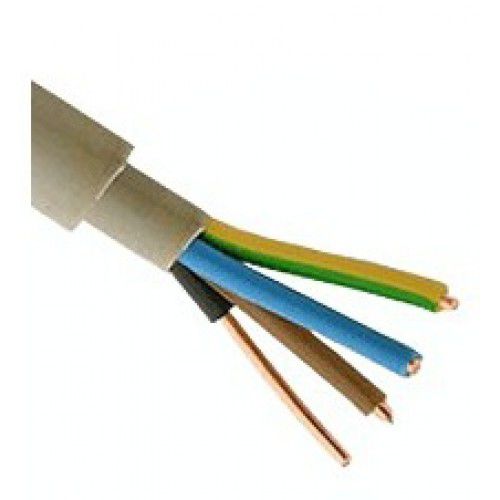

ВТБ! написал: Вполне себе продаются кабели с нужной расцветкой изоляции жил.
Можете дать ссылку на кабель, у которого выделены N, PE и две фазы?
Мои статьи по электрике
Radio
Radio
Заблокирован
Регистрация: 17.02.2008
Сообщений: 21955
10.05.2018 в 22:35:05
Alexey_Spb написал: Можете дать ссылку на кабель, у которого выделены N, PE и две фазы?
https://www.chipdip.ru/product/nym-num-4x1.5
Alexey_Spb
Alexey_Spb
Регистрация: 08.10.2014
Сообщений: 3361
11.05.2018 в 01:05:31
Radio, ок, спасибо, только это NYM (NUM), но речь шла про ВВГнг-ls (к сожалению, не написал об этом).
