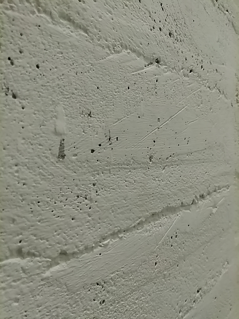

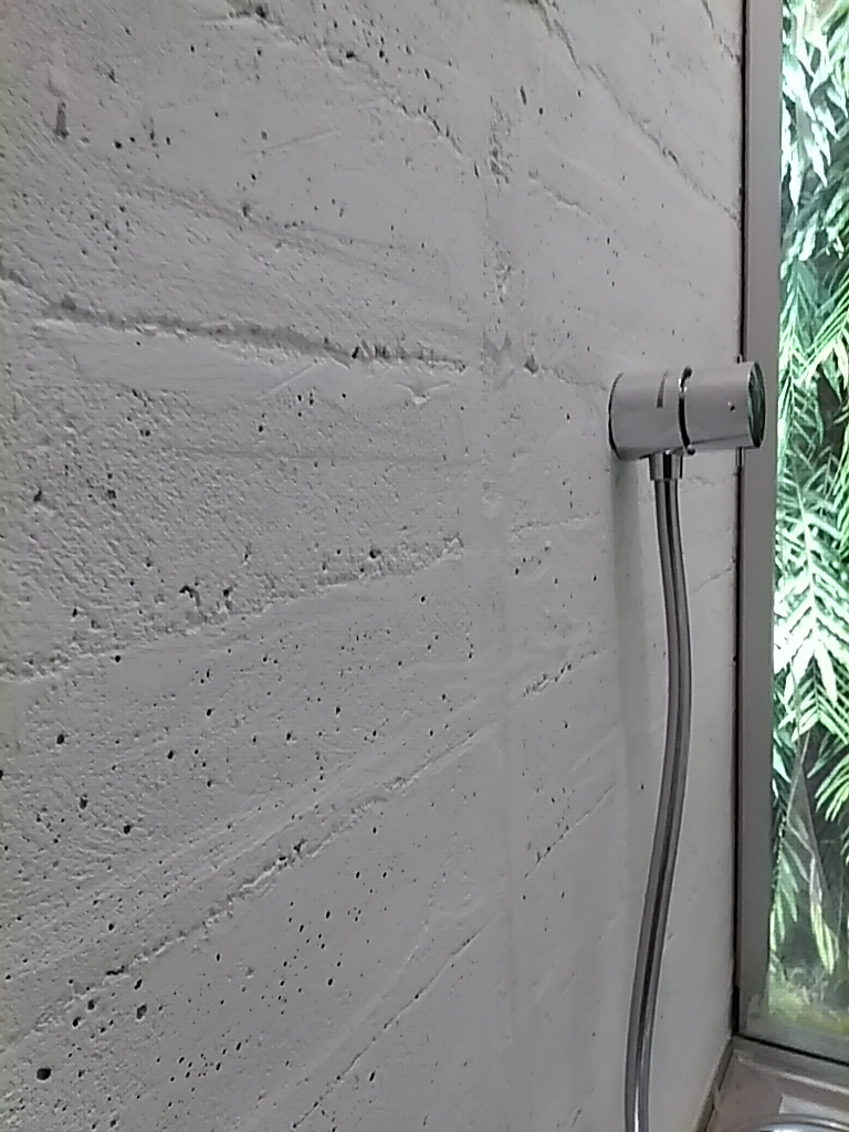

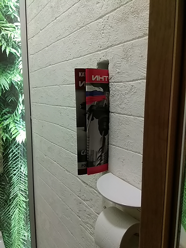

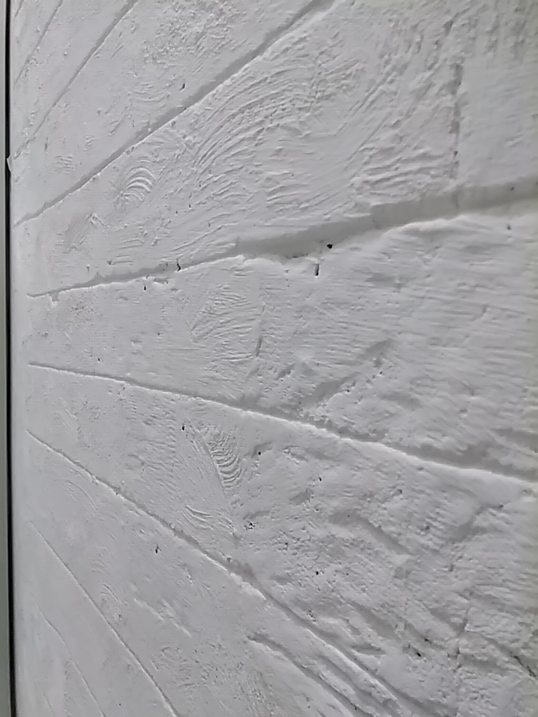

Показываю. В моем туалете левая стена, сделана заливкой ЦПС в опалубке. Фактура мне понравилась, я просто покрасил. alt текст ближе alt текст Правая стена напротив несущая из злого бетона. Хотелось изобразить похожее. Вот что получилось alt текст Ближе alt текст Как это сделано... В бетоне лежа болгаркой канавка, потом штукатурка и мокрой кистью размазать. Еще знаю умное слово "мастихин", им тож подправлял. Ну и покрасил также. Для чего фотки? Штоп понять Вашу конечную цель.

sanya1965, интересно выглядит. Но я хочу несколько иную структуру. Более грубый бетон серого цвета, отнюдь не однородный. Красить точно не буду, а вот лаком покрыть, наверное, стоит.alt текст
