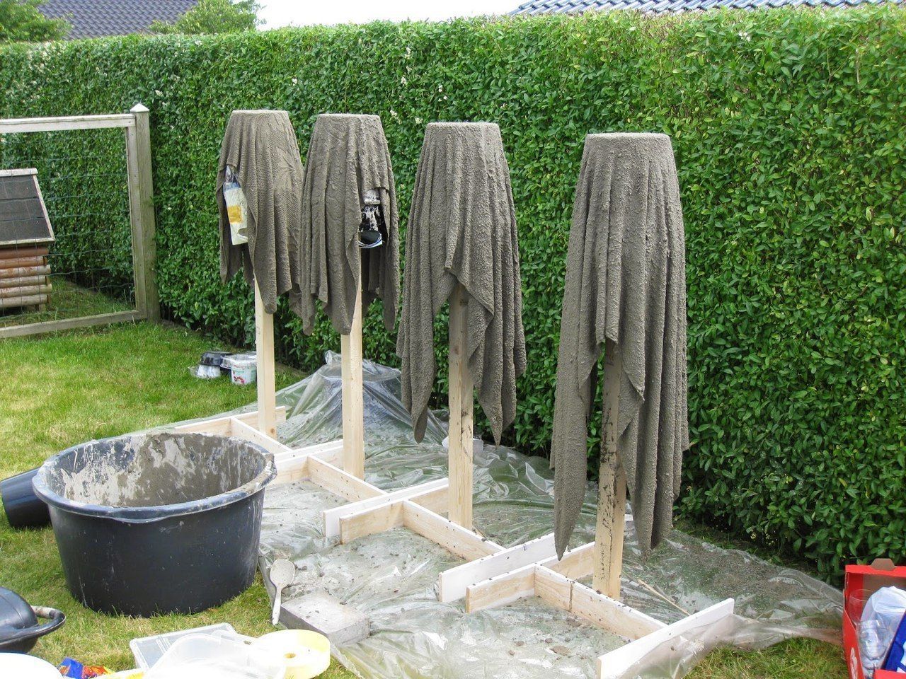

Плитка handmade. мох-очитокпроцесс изготовления где-то на пленке, я его не сканировал. В те годы я не подозревал, что буду выкладывать для всей страны.

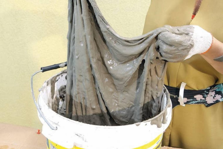

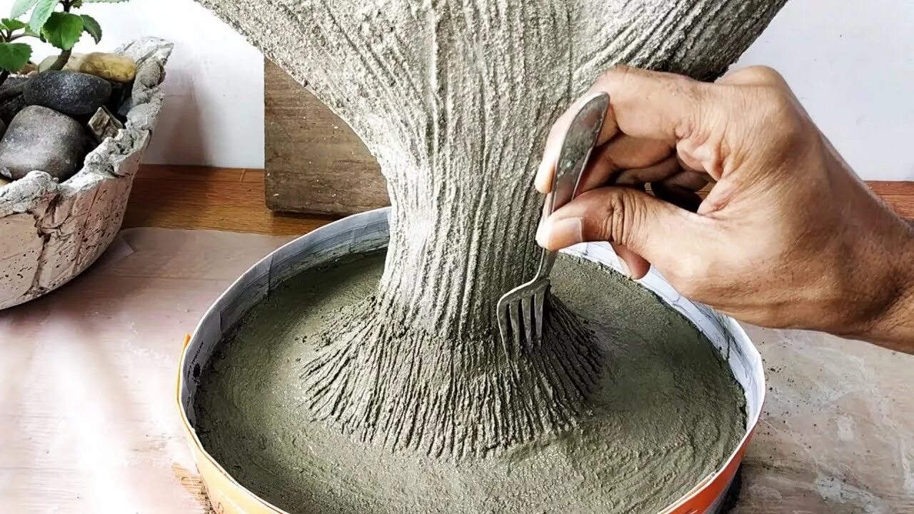

Там камушки вдавливались полностью, с расчетом чуть подотрется и они прооявятся. Но могучие колонны так и не пошли. Была б задача сразу под мытый, не вдавливал бы глубоко. Суть вообще в другом. Научиться чувствовать твердение песккобетона в динамике. Тогда можно и по тряпкам уникальное ваять. В объеме (!). 6510aa6aca6746f3c1da92d750def6ef14041268-3-mokra-tkanine-kilkakrotnie-zanurzamy-we-wczesnieji (7)

Вадим М, мытый - по поверхности используется замедлитель твердения.
А "чувствовать" можно, но не технологично.

BV написал 22.05.2026 в 20:05
Так и картины писать не технологично. Стикер наклеил -и вот красота. Колхозная.

sanya1965 написал 22.05.2026 в 17:52
Очень хотелось бы взглянуть на конечный результат этого действа. А то, пока что тряпку жалко, угробили её, полы ей уже не помыть.
